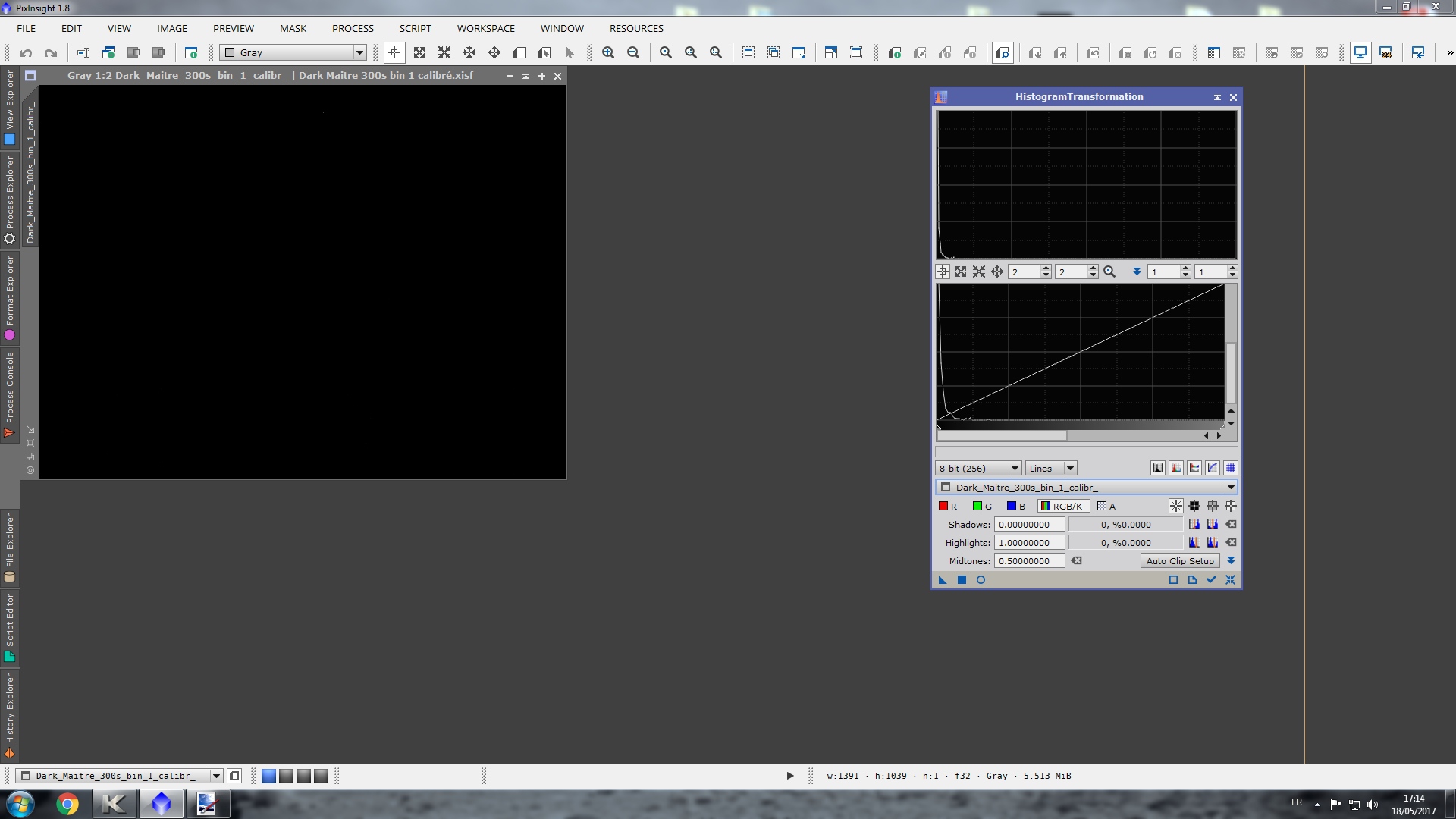

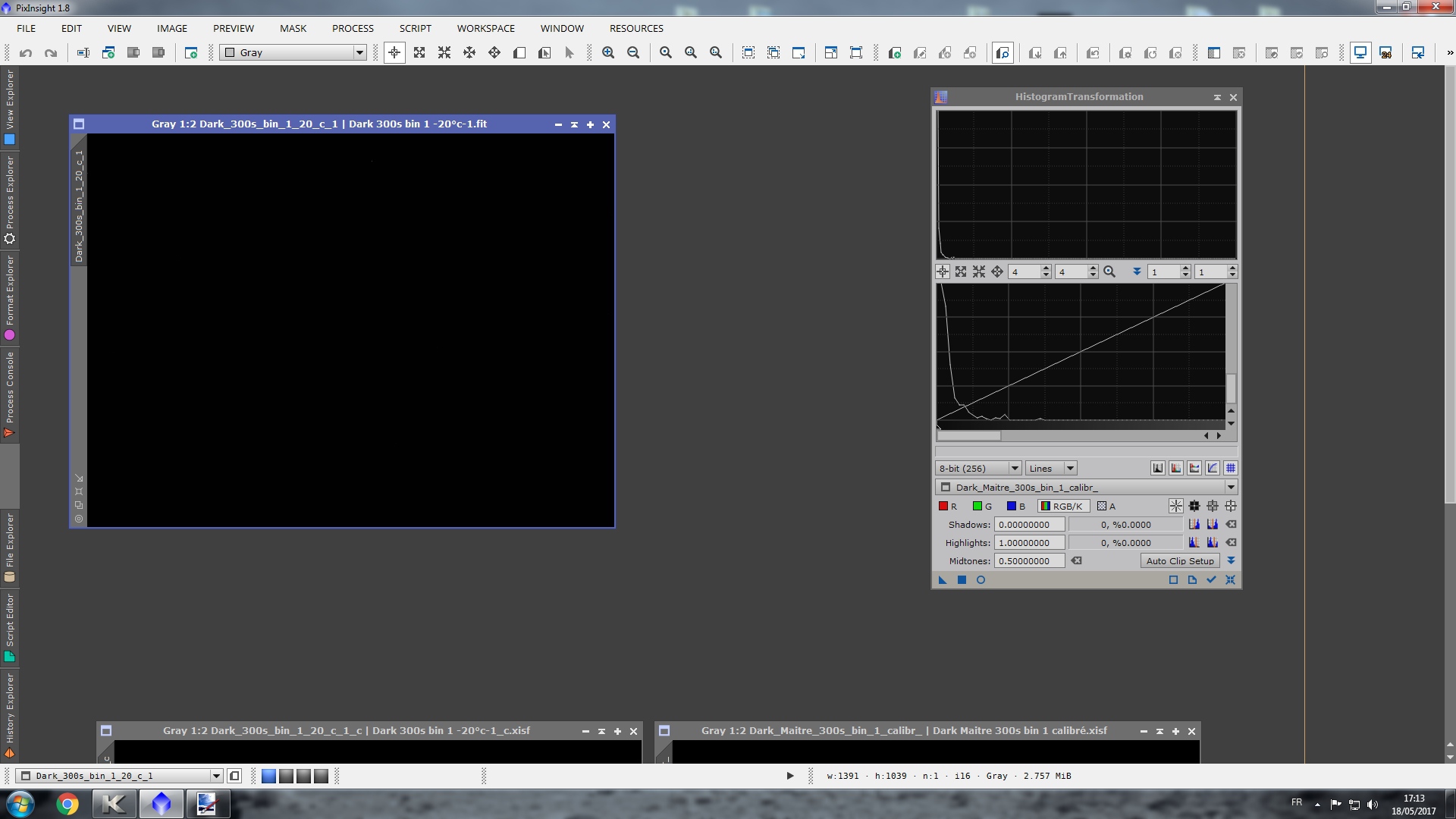

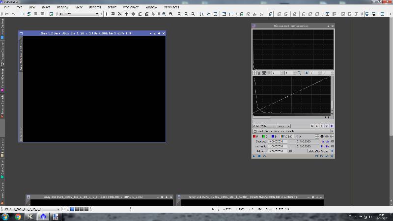

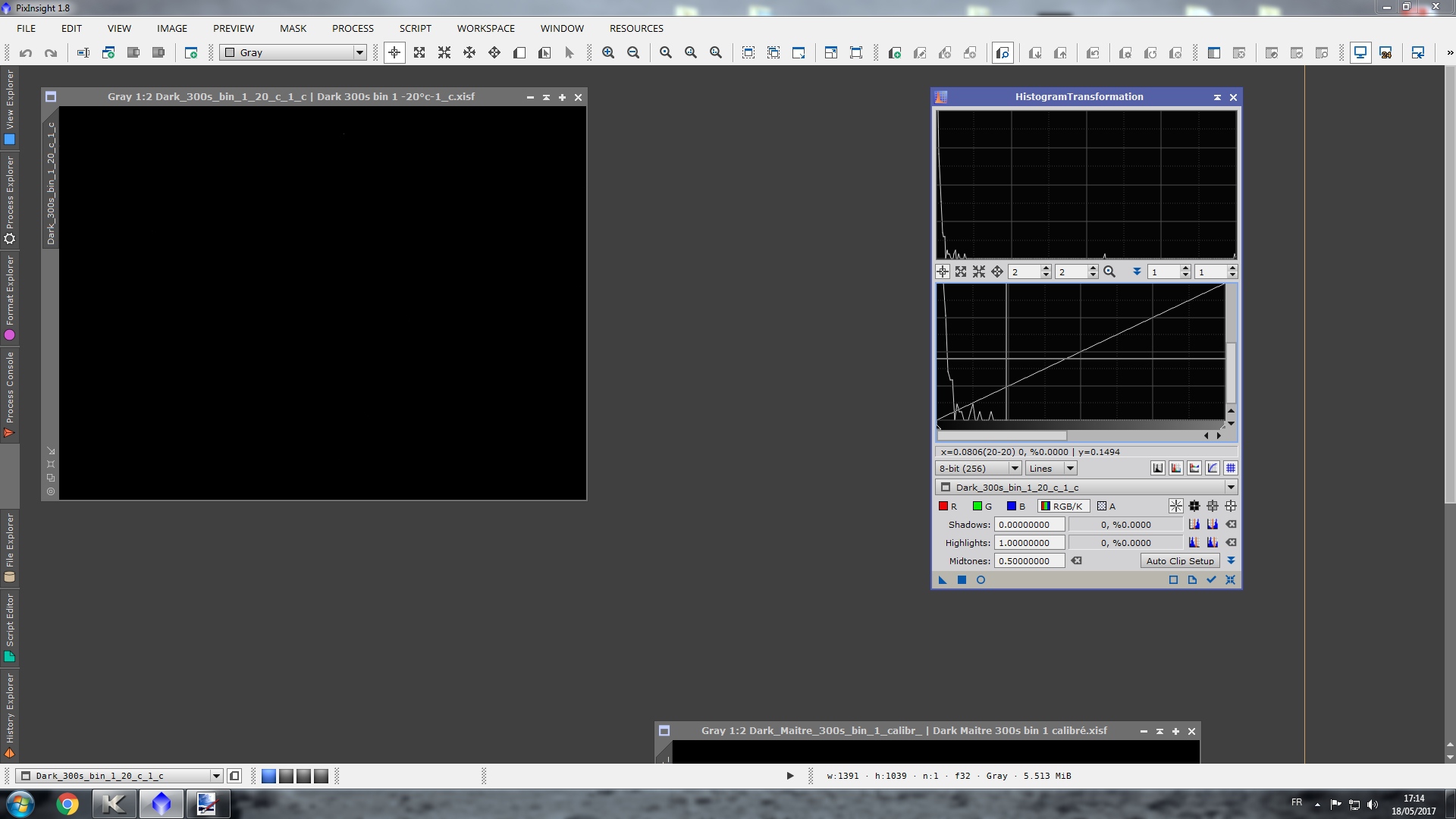

Le plus généralement, c'est que la soustraction d'un dark par un masterBias donne des valeurs à 0. Soit parce que le bruit thermique est très faible soit parce que la caméra a un problème de stabilisation d'offset.
Donc regarde l'histogramme de ton MASTERDARK et l'histogramme d'un dark calibré.

Merci à tous pour vos réponses, et j'avoue ne pas avoir pensé que j'allais soulever autant d'enthousiasme pour quelques darks...:)
Bref,
je vous mets le lien d'une vidéo avec laquelle j'ai refais mes prétraitements.
J'ai gardé mon offset maître et comme lui j'en ai fais un superbias !
eh ben, ça a marché ...
Avec l'offset maitre : ** Warning: No correlation between the master dark and target frames (channel 0).
Avec le superbias : nickel...
I don't known whyyyyy !!!:b:
