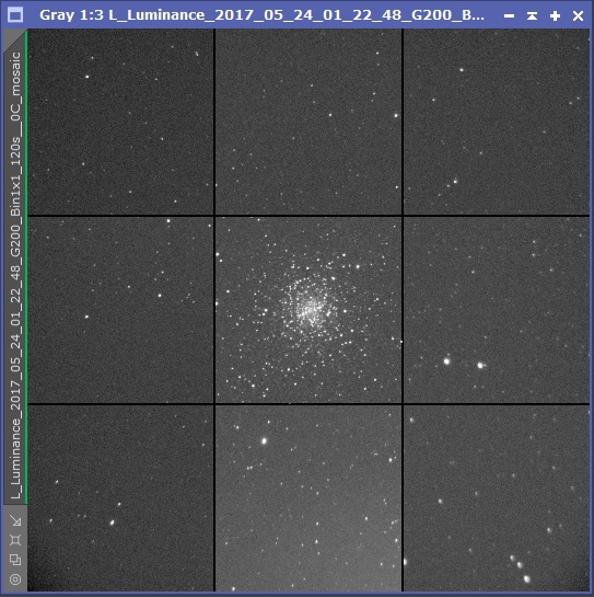

Bon ayé j'ai retrouvé le script sous pixinsight pour les coins :rolleyes:
Donc voici 2 petites images pour compléter mes précédents propos.
Aberration Inspector
21053-1495608389.jpg"]21053-1495608389.jpg[/url]
La partie basse de l'image correspond au grand coté du capteur mais par contre lequel :refl::b:

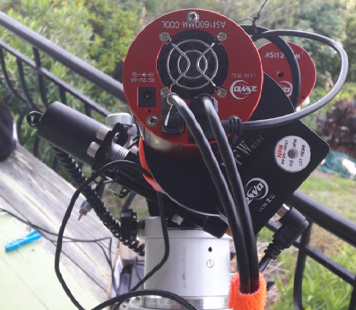

Voici d'ailleurs une image de la config d'hier soir
21053-1495608450.jpg"]21053-1495608450.jpg[/url]
Alors où qu'il est le problème d'après vous?
Si c'est coté USB c'est au niveau de la crémaillère.
Si c'est de l'autre alors c'est coté vis de blocage de MAP ou même vis de blocage de la rotation du PO :confused:
Merci

A mon avis de débutant, tu as un tilt sur l'axe horizontal. Toutes les étoiles du bas semblent dé focalisées alors que celles du haut semblent meilleures. C'est plus facile à corriger si c'est juste un axe qui vrille.
Après, il semble aussi que toutes les étoiles sont déformées vers le centre. Cela veut dire que la distance entre correcteur et CCD n'est pas optimale, il faudrait ajouter à coup de 0.2mm.

Le problème du tilt en amont du correcteur c'est qu'il peut venir de plusieurs endroits :(
Lorsque j'ai reçu la lunette, je ne sais pas si l'ancien proprio c'est battu avec mais déjà toutes les vis du focuser étaient desserrer. Après resserage il y avait un jeux de malade au niveau du tube du PO. Donc resserage d'homme ce coup ci et maintenant c'est mieux à ce niveau là. Mais ça peut venir aussi du système de rotation du PO. Il y a 3 vis à 120° plus celle qui va bloquer la rotation. Difficile à dire si à ce niveau là c'est super centré :confused:
On dirait que oui mais avec les petits pixels de l'asi1600 c'est trop sensible. A mon avis pour apn ça doit être nickel ce genre de lulu.
Bref c'est vraiment pas simple.
