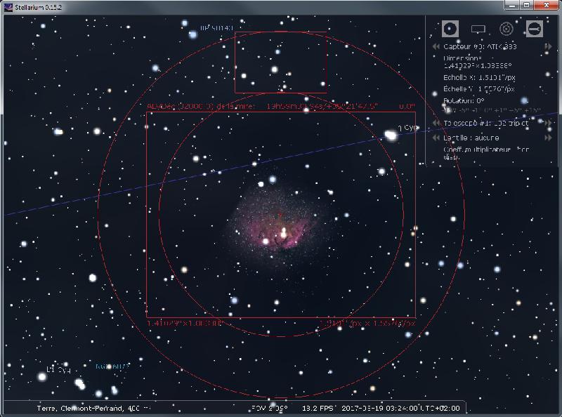

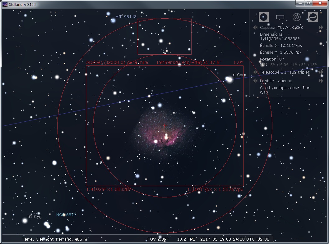

Une solution : Stellarium.
(et surement bien d'autres soft, mais je ne connais pas)
Tu entres la taille de tes capteurs APN CCD et la focale de tes objectifs/lulu etc... et c'est magique : (tu peux aussi indiquer ou se situe de prisme de ton DO)
Modifié par Invité
