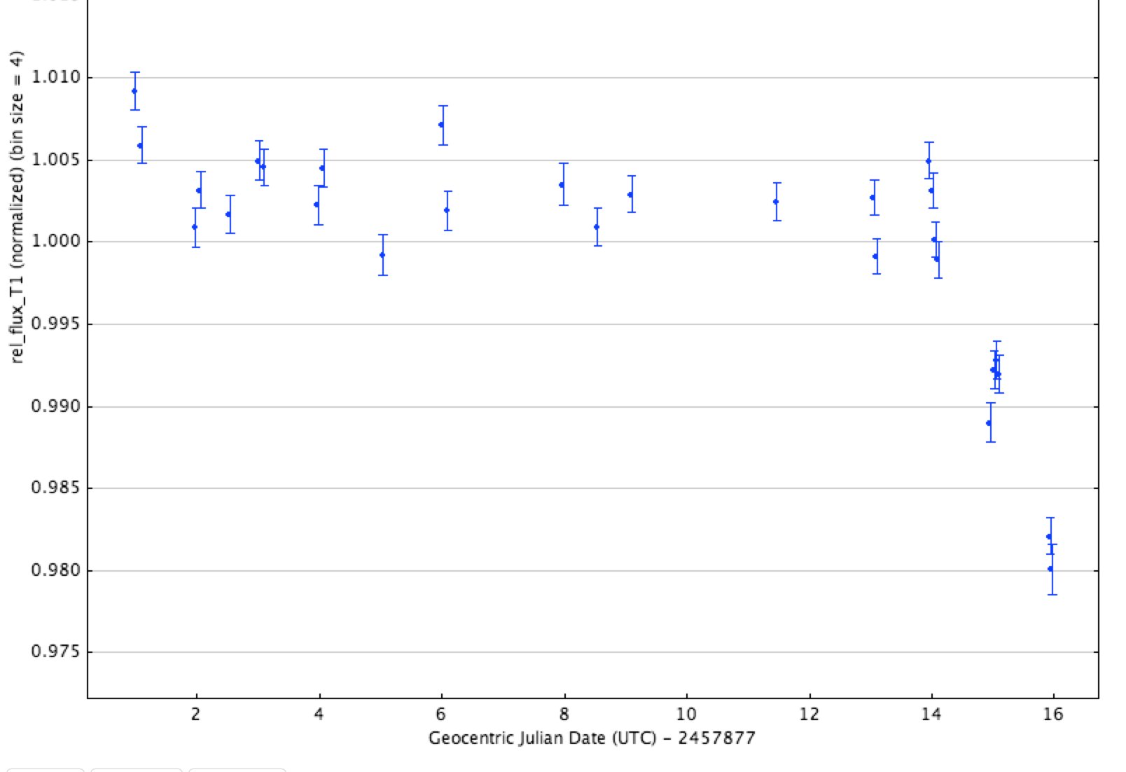

Pour info à ceux qui s’intéressent à cette étoile fascinante entourée par une mégastructure alien qui montre des baisses de flux importantes irrégulières et inexpliquées, il semble que l'étoile connaisse une nouvelle perte de flux EN CE MOMENT MÊME.

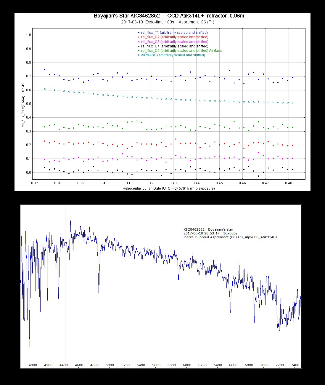

Après 2 étoiles Be avec 2 étoiles de référence, début des acquisitions KIC8462852 vers 23hTL et fin vers 3h40TL.
J'ai effectué simultanément les acquisitions spectro (Alpy600 Atik314L+ et C8) et la photométrie avec une petite lunette guide 60x400mm (Atik 314L+)
Total: 22 spectres de 600s et 100 images de 120s en photométrie.

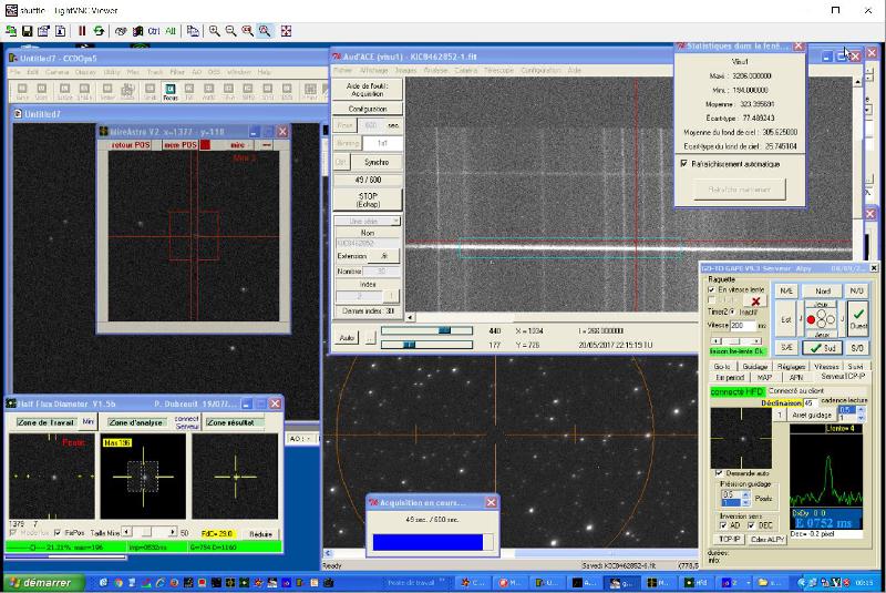

ci-dessous la copie écran de l'ensemble au travail via VNC.

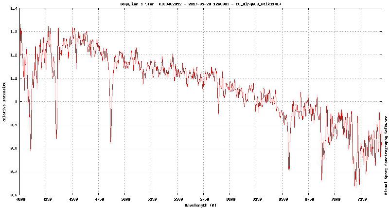

Le spectre composite avec 12 images (pose guidage 5s !)

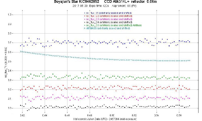

Le profil photométrique sur 3h30. Pas de variation notable avec cette config (lunette 60x400mm).
Voilà pour la nuit derniere

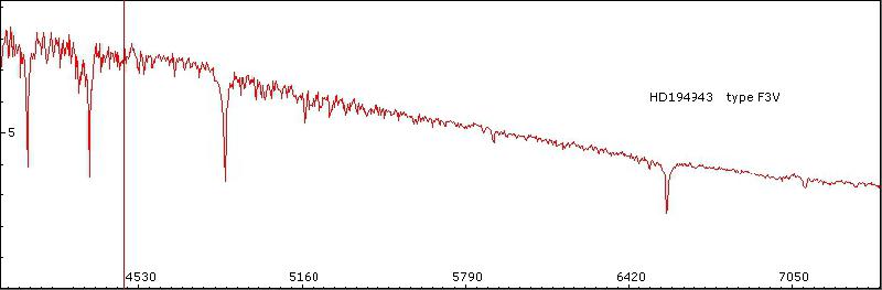

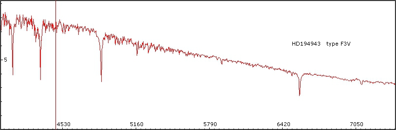

La spectro simultanée me permet de vérifier mon setup et aussi vérifier que le type spectral est similaire au profil d'une étoile F3V comme celle ci-dessous (base de donnée pro).
Pour voir quelque chose dans un spectre il faudrait un gros boum !
Sinon de la haute résolution 10.000 15.000 au moins, ici c'est plutôt 600, mais accessible uniquement avec un gros diamètre au vu de ma mag <12. C'est grâce au C2PU de l'OCA (1M) que l'on lui tire à chaque fois le portait avec un spectro echelle (eShel resolution 12.000).
On peu voir éventuellement s'il se passe quelque chose en Halpha et bien sûr si on avait la chance de tomber au moment de sa variation photometrique et voir apparaître des raies trahissant la matière qui passe devant ... par exemple...
La phtotométrie simultannée permet pour des étoiles variables de verifier la phase et le lien avec le maxi photométrique (Rr Lyr , pulsante). étoiles doubles...

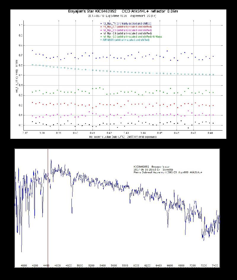

Hier soir, suivi de 2h30 sur KIC8462852 en spectro et photométrie au lendemain de la pleine Lune.
Rien à signaler semble-t-il , calme plat.
