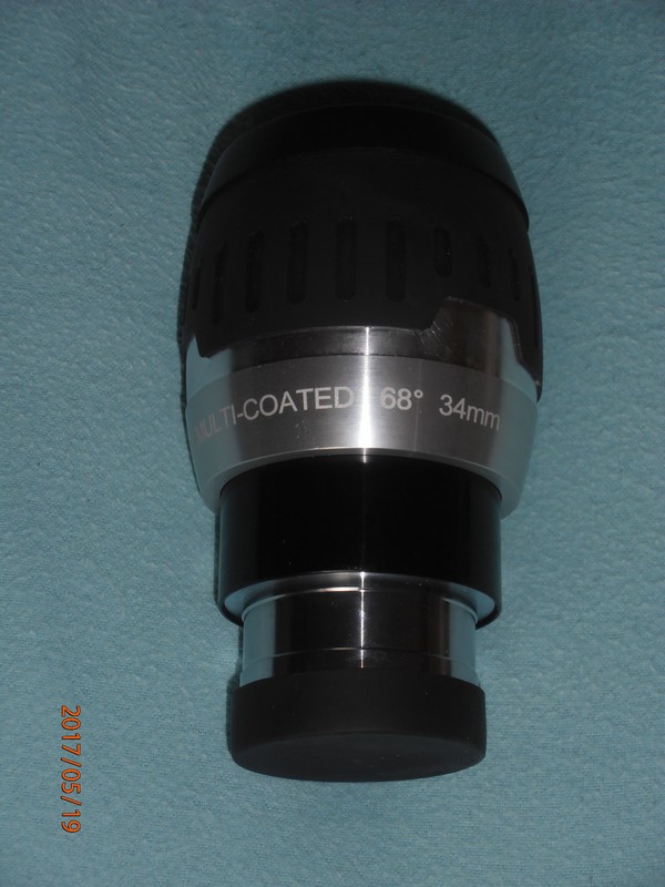

J'ai un oculaire Maxvision 34 mm 68° !
Question : Il y a un système Hélicoïdal qui allonge l'oculaire
Qui peut me dire à quoi ça sert ? Quand on regarde dedans on a la sensation d'être dans un tunnel !
J'ai lu récemment, mais je ne sais plus où, que l'on pouvait alléger l'oculaire en enlevant la partie hélicoïdale ! Il faut enlever le caoutchouc et desserrer une vis, mais comment décoller le caoutchouc sans l’abîmer ? Cette opération est elle réversible ?
Merci !
C'est l'oeilleton télescopique. Ça permet de le régler pile à la bonne distance. Il y a le même système sur les Pentax XW. C'est bien pratique pour les oculaires à grand relief d'oeil pour se caller à la bonne distance.
Et si on a des lunettes, on revisse le truc.
Oui on peut alléger l'oculaire en enlevant la partie hélicoïdale, mais sur les longues focale à grand relief d'oeil, il faudrait le remplacer par un oeilleton en caoutchouc assez long.
