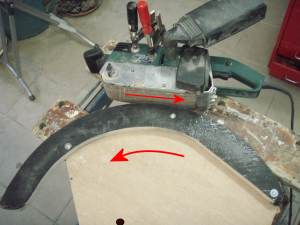

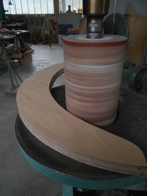

pour obtenir une parfaite géométrie des tes tourillons tu peux faire un montage,
par exemple avec un rouleau ponceur :
ou avec une ponceuse à bande comme Serge V. :
