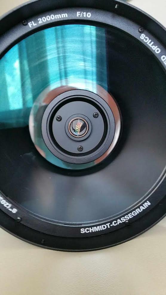

J'ai une question qui me tracasse dans mon prochain achat d'un C8.
Je devais aller chercher mon prochain télescope demain, mais le vendeur vient de m'envoyer les photos et j'hésite à y aller.
La lame semble être gribler de griffure ou un nettoyage qui c'est mal passé ?
Voir les photos ci-dessous.
Qu'en pensez-vous ?
Es ce récupérable ?
ou je laisse tombé tout de suite ?
Le vendeur habite à 400km donc me déplacé pour voir sera surement pour être sur de le prendre.
Merci de votre aide :)
ce qui m intrigue ce sont les 2 points sur la lame de schmidt, il n est pas tres propre mais ca se nettoie c est tj delicat d acheter d occase attends d autres avis je suis pas du tout expert pr juger mais je te donne mon ressenti
Je ne vois pas de grifure, justeded traces laisséespar le netoyage précédent.
Ça doit partir avec un chifon microfibre (neuf) et du purosol.
Pour tester, tu soufle dessus et tu essuie la buée avec un kleenex ou une chifonette pour lunettes (pas du papier essuie tout, bien un vrai kleenex doux). Ça doit partir.
Si ça nepart pas c'est que l'anti reflet est attaqué, mais c'est très peu probable, c'est extrèmement résistant. Le plus probable esy que le produit utilisé pour nettoyer ait laissé des traces.
Celui qui en laisse le moins est le purosol qu'il faut essuyer avec un chiffon microfibre pendant qu'il sèche. Ça ne laisse aucune trace. on peut commencer le netoyage avec de l'eau tiède et du liquide vaisselle, qu'il faudra rincer avec de l'eau distilée (ne laisse pas de traces) ou au moins déminéralisée.
Modifié par olivdeso
Il suffit de demander au vendeur de nettoyer une petite partie de la lame et de reprendre une photo.
Il comprendra surement vu la distance
les reflets irisés ressemblent effectivement plus à un nettoyage sommaire "pour la photo" qu'à des rayures.
Le propriétaire a dû vouloir bien faire.
Par ailleurs, je me méfie un peu des mouchoirs en papier, dont certains sont traités à la
lanoline, par exemple.
Personnellement, j’essayerais de trouver un astram sur place pour évaluer, car si la lame de
Schmidt est morte, c'est cuit!
Pas très méticuleux le vendeur ... :(
Tant qu'il n'y a pas de rayure c'est bon et si tu te déplaces , demandes lui de le tester sur le ciel ;)
C'est l'exemple type du nettoyage à l'alcool ménager, ça laisse toujours des traces mais ça part bien au Purosol

Bon ce n'est peut-être pas rayé? mais avec la distance, inutile de s'embarquer dans un achat trop risqué! D'abord je n'aurai pas confiance en une personne qui possède un tube depuis longtemps et ne sais pas le nettoyer! il a nettoyé la lame en tournant autour du secondaire, c'est ce qu'il ne faut jamais faire, on part du centre vers les bords du tube, de plus, sûrement avec des mauvais produits et un mauvais chiffon, et depuis combien de temps!
il ne reste que la solution de demander à le faire nettoyer dans un magasin d'optique ou un membre d'un club voisin! mais on trouve des tubes régulièrement d'amateurs éclairés dans les annonces WA!
En conclusion, ne jamais acheter un tube trop éloigné de son domicile sans pouvoir l'examiner avant!
Je pense qu'il faut renoncer, le mal est fait! ne serait-ce qu'une seule petite rayure circulaire!
Tout dépend du prix. Une rayure, même "monstrueuse", a très peu d'incidence sur ce que l'on voit au travers de l'instrument (cela vaut aussi pour les objectifs de photo). Mais psychologiquement, c'est difficile à admettre.
Donc c'est bien une question de prix : un tube comme ça pour pas cher, ça vaut certainement le coup. Au prix normal de l'occasion supposant un état parfait, évidemment, on évitera.
oui je suis d'accord, une rayure sur une lame c'est surtout psychologique! quant au prix? peut-être que ça en vaut la peine? et le miroir? dans quel état? l'âge du tube? quel type? XLT? il faudrait analyser l'ensemble!
J'ai rencontré ce problème pour l'achat du C9, finalement je l'ai acheté neuf chez OV avec les tests de contrôle qui coûtent un bras pour me rassurer sur la qualité du tube! alors je suis sûrement dans l'excès, relativise mes observations;)
Ca ressemble en effet vraiment à des traces de nettoyant donc rien de grave. Après is il est loin, il ne faut pas prendre de risque. Si tu étais proche, tu pourrais vérifier par toi-même ce qu'il en est. C'est assez souvent que l'on retrouve ce genre de trace sur les lame de shmidt, ce n'est pas évident de laisser aucune trace. Cela vaut mieux que des grosses rayures en tout cas.
... une rayure sur une lame c'est surtout psychologique! quant au prix? peut-être que ça en vaut la peine? et le miroir? dans quel état? l'âge du tube? quel type? XLT? il faudrait analyser l'ensemble!
J'ai rencontré ce problème pour l'achat du C9, finalement je l'ai acheté neuf chez OV avec les tests de contrôle qui coûtent un bras pour me rassurer sur la qualité du tube! alors je suis sûrement dans l'excès ...
J'ai connu le même problème lors de l'achat de mon C 8 et j'ai adopté (sans regrets) une solution totalement identique à la tienne. ;)
Déjà demandé à X reprises, mais il semblerait que ce ne soit pas sa priorité. Donc je ne force pas. Je ne suis pas pressé après tout. Et cela me laisse encore du temps pour rechercher ce télescope.
Oui, donc à ta place : exit ce C8. Tu en trouveras d'autres... enfin... ça dépend également du prix ...;)
C'est quand même un peu "osé" de la part de ton vendeur de te montrer de telles images... Ces traces sont peut être tout simplement la conséquence d'un résidu de nettoyage, ou autre chose, on en sait rien et cela ne vaut pas la peine de prendre le risque.
Et d'une manière générale on ne nettoie jamais une lame en "tournant" autour du miroir secondaire.
Merci à tous, Je n'ai effectivement pas pris le risque. Non pas pour les traces qui je pense aurait pu disparaître mais plus sur le fait que si la lame est dans cette état il y aurait pu avoir d'autres éléments dans le même style. Les premiers tests et achat sont souvent un grand moment donc enrayé la première approche juste parce que le vendeur n'arrive pas à faire les choses correctement je préfère attendre le bon moment. Encore une fois merci pour vos commentaires et pour tout les éclairages.
