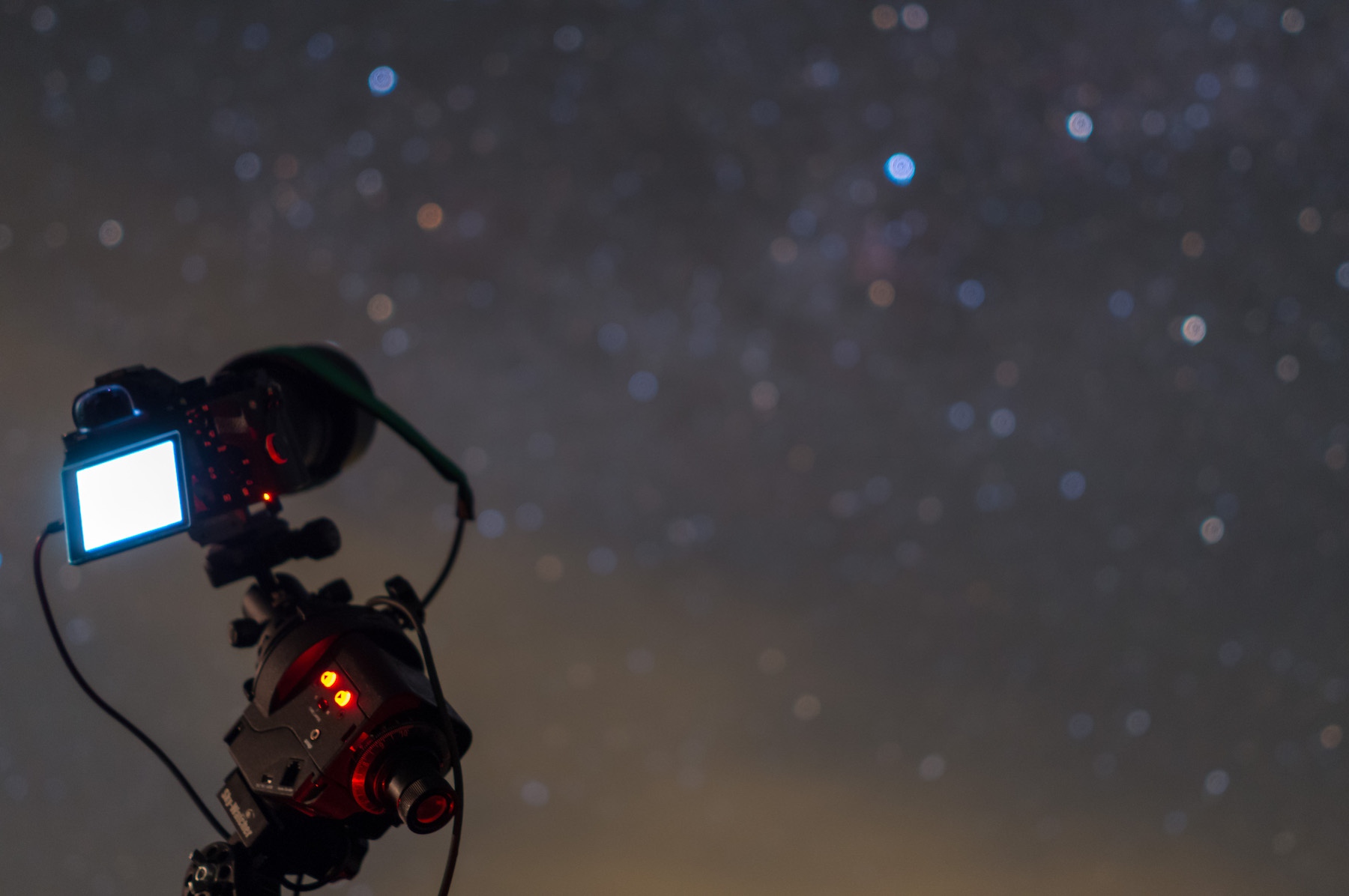

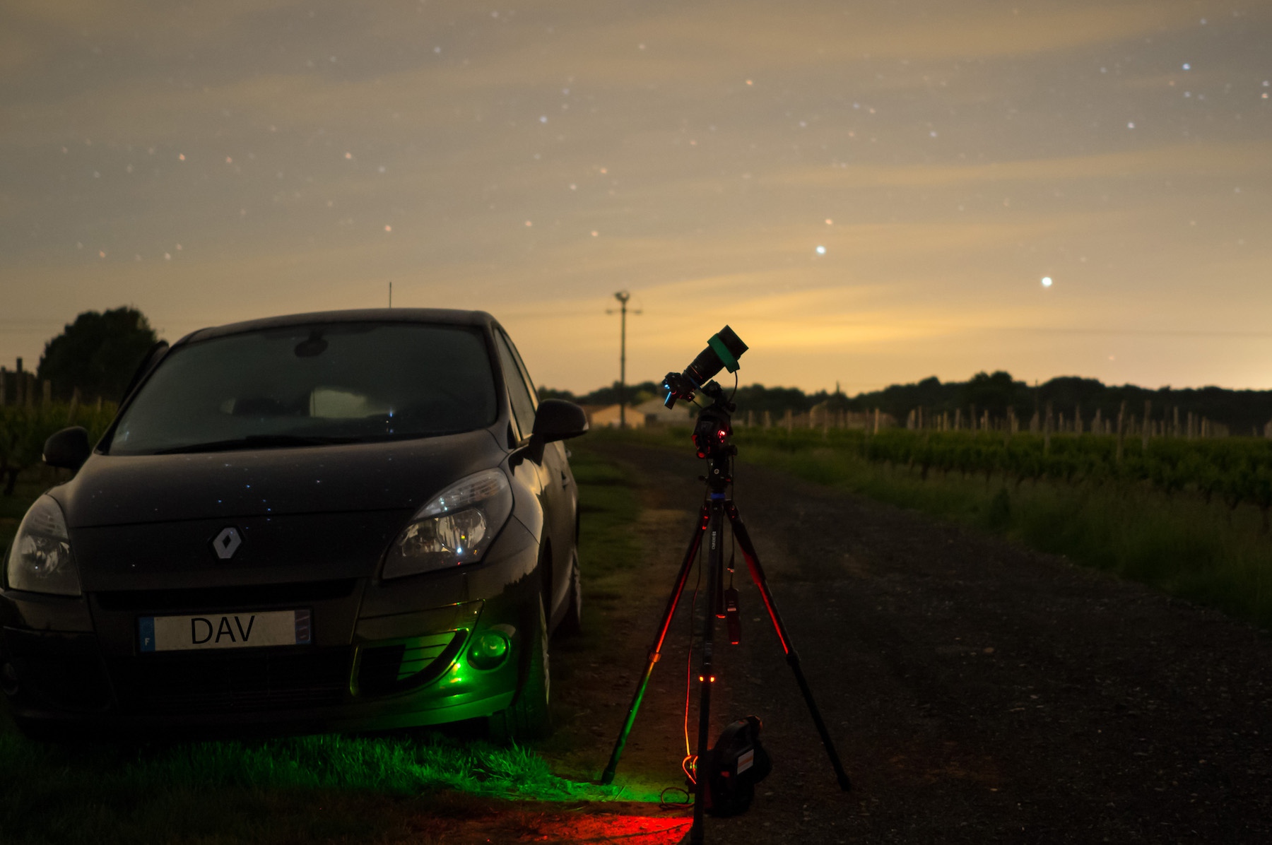

On s'installe (on voit bien les nuages là).
On cadre les deux étoiles.

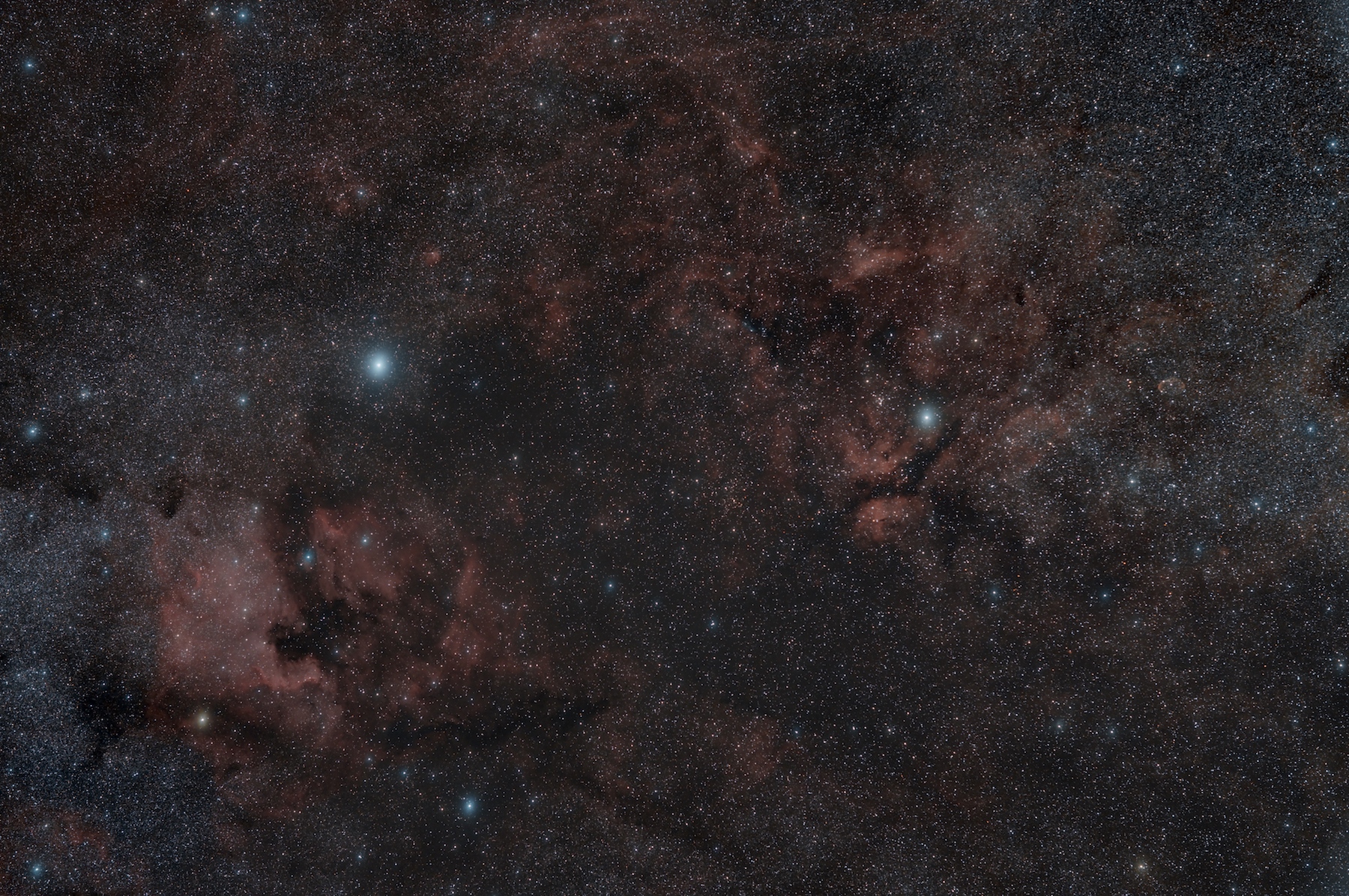

Et voilà : Samyang 135 à f2.8, 95x30 sec, ISO 3200.
Bon, encore une fois, les nuages étaient là, donc l'image et surtout les étoiles sont un peu baveuses, mais aussi la buée, malgré la résistance. Il faut dire que c'était à 90% d'humidité au moins, tout était trempé...
ça manque donc de poses, mais les beaux jours arrivent il parait.
Ah, et cette fois j'ai eu moins de problème de rendu avec mon filtre CLS-CCD (moins de gradient violet :?: ).
Edit : j'ai fait 20 flat, 20 offset, et du dithering manuel. Du coup, aucun traitement de bruit sous Pixinsight. Cool.

Pas mal du tout avec un temps de pose si court.
Comme toi j'utilise un a7s et j'aimerai faire de images avec moins d'etoiles qui souvent cachent les nébulosités.
Connais tu une combine pour y parvenir ?..
Au fait , pour combattre l'humidité , en plus des résistances chauffantes j'utilise un sèche chevaux 12 volts . C'est terriblement efficace ..
Au plaisir de se regaler d'autres sorties .
Merci pour vos commentaires.
Je viens de voir que mon image semble bien délavée... le passage en jpg peut être, ou l'espace colorimétrique. :?:
Baro : facile, pour avoir moins d'étoiles avec le A7S, reste à 30 sec de poses, et mets le mode bulb, le star eater bossera pour toi :be:. En fait ça dépend de ta focale et de ton matériel, et de la qualité de ton ciel. Après ça se gère en post traitement. Enfin je suis pas vraiment un expert. Sinon je retiens l'idée du sèche cheveux en 12v !
Le boitier est directement monté sur la petite platine fourni avec la SA.
La MES a-t-elle été réalisée auparavant avec le viseur polaire et sans le boitier ? Comme on dit qu'il faut toujours faire la MES AVEC le matériel dessus, je suis assez étonné...?
Oui c'est mieux de faire la MES avec le tout le matériel installé, surtout pour l'imagerie avec la platine et le contrepoids installé.
Par contre avec des focales courtes, ou des objos pas trop lourds et des temps de poses pas trop longs, on peut faire la MES avant de monter le matériel dessus, ça n'aura pas d'incidence.
Il suffit de préparer l'ensemble boitier-objo-rotule-embase avant et de l'installer tranquillement, pas comme un gros bourrin quoi :be:
Salut belle image, mais comme tu le dis elle et délavé, j'aurais vu un rouge plus intense :)
Merci.
J'ai quand même tendance à ne pas trop saturer les couleurs pour essayer d'avoir un rendu "naturel" (après ça dépend du gout de chacun).
Celle que j'ai mise sur Astrobin me semble mieux niveau couleur. Je l'ai juste réduite pour qu'elle passe sur Constellia.
Merci Dav78 de ces précisions. Ça m'intéresse de savoir cela car j'ai aussi une SA et le Samy 135, et je ne pensais pas pouvoir faire de MES comme cela avec une configuration très proche. L'image est très belle avec à peine plus que 3/4 d'heure de pose cumulée, bravo !

Belle prise malgré ce ciel voilé!
Alors tu le regrettes ton A7S? ;)
Il est naze ce boitier, je vais le revendre 200 e sur le BC...:be:
Franchement, avec le Samyang 135 et la star adventurer, c'est presque l'arme ultime. Faut juste que je pense à faire un petit peu de dithering.
Je testerai avec le nikon 300 pour voir si ça passe sans autoguidage, et là ça sera vraiment top !
