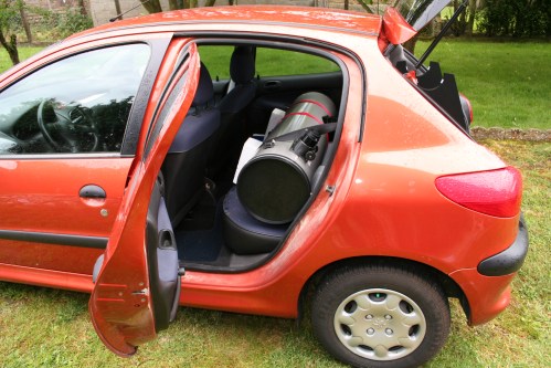

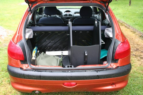

Prends-toi un Dob 250 pour commencer. C'est plus compact qu'un C9.2 et aussi bien moins cher.
Au stockage ça prend juste 50x50cm au sol et dans la voiture ça rentre tout monté (base + tube), pourvu que tu puisses rabattre la banquette à l'arrière. Le tube peut aller devant, à la place du passager, ou en longueur.
Pas besoin d'installation compliquée, et la position d'observation est beaucoup plus confortable qu'avec une monture équatoriale, ce qui est primordial en visuel. Par exemple, au Dob on observe assis alors qu'avec une équato il faut se contorsionner.

Par contre, la photo de Sixela m'a assez bien convaincu sur le rangement du dobson. Est-ce la une monture particulière ou ils sont tous comme ça?
Non, tu as deux possibilités. Soit un tube plein pour ±530€: https://www.promo-optique.com/telescopes-dobson-telescope-perl-dumbbell-254-1200-p-53601.html
Ou alors un 'serrurier', qui est démontable, pour ±750€: https://www.explorescientific.fr/fr/Optiques-telescopiques/Explore-Scientific-Ultra-Light-Dobsonian-254mmm.html
Le gros avantage du tube plein, outre le prix, c'est qu'il est très solide et ne nécessite aucun montage/démontage: on pose et on observe.
Un Dob 250 'tube plein' rentre dans une Peugeot 106 ou une Twingo par exemple.

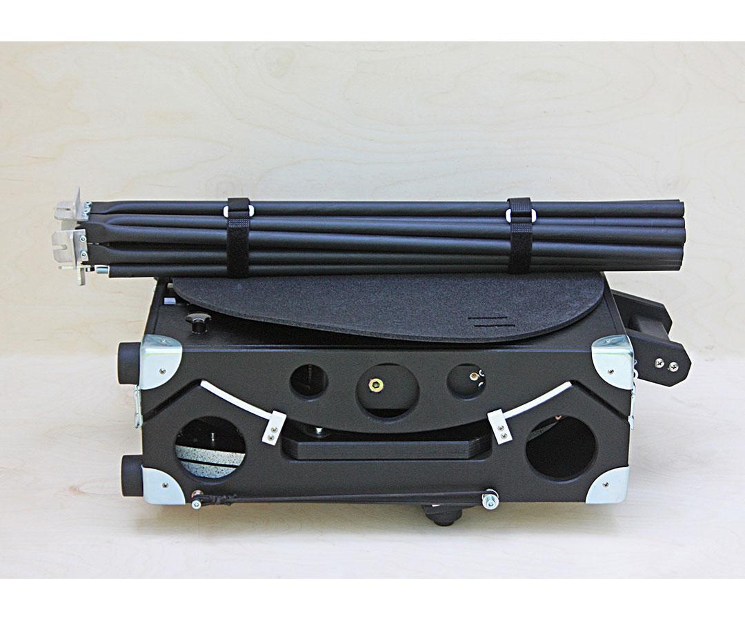

Non c'est vraiment un montage sur mesure, proche des Strock que certains trimballent en bagage cabine. D'autres sont arrivés à faire tenir un 250 dans une sacoche d'ordinateur portable... Par contre soit tu bricoles soit tu douilles et bonjour la stabilité et le choix des oculaires :confused:

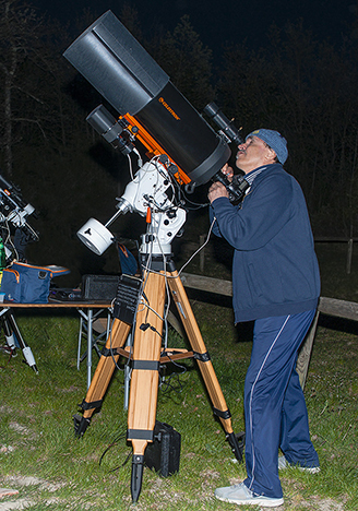

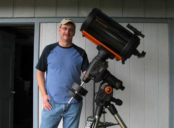

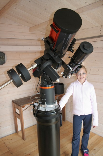

J'ai l'impression que notre ami n'a pas idée de la taille d'un C9.25.
Une petite photo s'impose (ici sur CGEM mais sans les accessoires pour la photo): ;)
Ici avec une monture et des accessoires adaptés à la photo du CP:
Encore une pour la route, sans lunette d'autoguidage:
Modifié par OrionRider
J'allais le dire...
Le dobson tout fait du commerce ressemble plus aux photos présentées plus haut : rocker en bois assez haut en encombrant sur lequel on pose un tube classique plutôt long.
Le dobsons ultracompact, avec un "tube optique" ultra-léger formé d'une caisse pour le miroir primaire, relié une cage (parfois réduite à un simple anneau) pour le secondaire par un faisceau de tube formant une structure triangulée pour rigidifier l'ensemble, posé dur une base rotative ultra-plate, sont généralement des constructions d'amateur, mais certains constructeurs commencent à en proposer (Lightholder, Skywatcher avec la nouvelle série Stargate...)
A noter que les plans du Strock (dobson de voyage) sont disponibles en ligne (site web de Pierre Strock) :
Ni du reste j'ai l'impression, je lis beaucoup de supputations visiblement tu as beaucoup lu sur les caractéristiques de tel ou tel instrument mais il faudrait l'appréhender sur le terrain, les voir à l'oeuvre et discuter avec les possesseurs. C'est le meilleur moyen d'y voir plus clair avant d'engager une somme rondelette. C'est la saison des regroupements astro et rencontres, il y a bien quelque chose ou un groupe actif près de chez toi?

Pour le moment, les Dobson les plus compacts à un prix raisonnable sont produits par Explore Scientific.
Cela dit, un 250 'tube plein' n'est pas vraiment plus encombrant qu'un 'petit' 200mm: la focale est la même et la base est comparable.
A partir de 300mm c'est très différent en masse et en volume. Au-delà, un télescope démontable s'impose.
C'est pas non plus un C14 ! ^^
