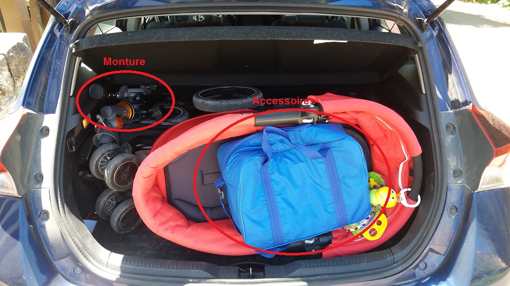

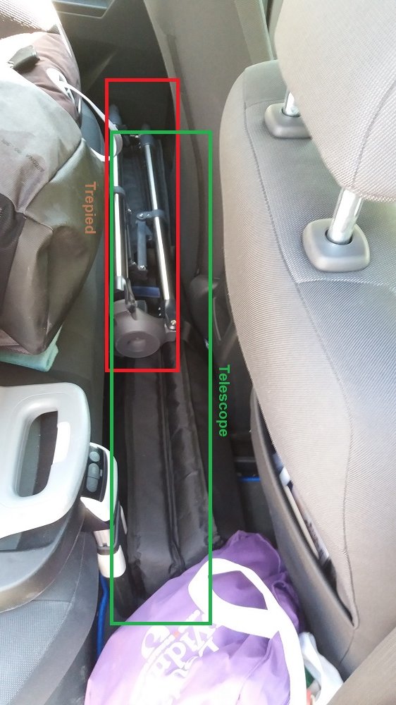

Me voici pour faire le point, le bilan sur cette sacrée discussion :)
Avant tout, et parce que les photos m'ont bien fait prendre conscience de beaucoup de chose, laissez moi vous montrer ma voiture lorsque je pars observer les astres:
Hééé oui, j'ai deux adorables bambins (respectivement 2 ans et le plus jeune de 2 mois) et, bien que la grande soeur aime s'occuper de son petit frère, ils ne sont pas encore 100% autonomes :be:
Je suis obligé de les prendre avec car mon épouse travaille de nuit. Certes, je les dépose chez leurs grands-parents pour quelques heures mais je voudrais éviter de perdre 1 h supplémentaire parce que je dois faire 4 aller-retours (pour déposer les enfants, aller prendre mon matos, redéposer le matos, aller rechercher les enfants).

Résultat, je vais oublier mon SC. Je vais surtout utiliser mon budget pour une bonne monture.
Ben... tu as plein de place sur le siège avant! :p
Bon, effectivement, ça limite les possibilités. Mais faut voir ça du bon côté: comme tu as deux enfants qui grandissent, dans 4 ans tu devras de toute façon changer de voiture. Du coup, quand tu auras la Berlingo tu pourras t'acheter le télescope que tu voudras. Restera encore assez de place pour les vélos. Les kayaks iront sur le toit.
En attendant, tu peux investir dans un truc formidable pour l'astro, qui ne prend pas de place et qui te servira longtemps, le parfait complément du télescope: https://www.amazon.fr/Binocular-10x30-II-Eye-Cap/dp/B00XX6A9XQ
