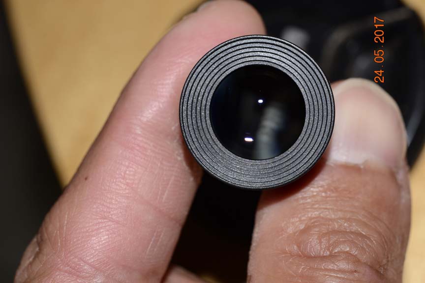

Après ouverture de la boîte je découvre qu'il y a une lentille de transfert (lentille de champs) intégré à la cam pour permettre de voir en entier l'image du disque solaire sur un PST ou un CORONADO (dixit la doc fournie).
question : ne serait il pas mieux de la retirer si je veux profiter de la résolution totale du capteur? j'ai l'impression que cette lentille de m... agirait comme un réducteur de focale pour obtenir l'image complète du soleil. .et par la même obtenir une image bien moins détaillée.

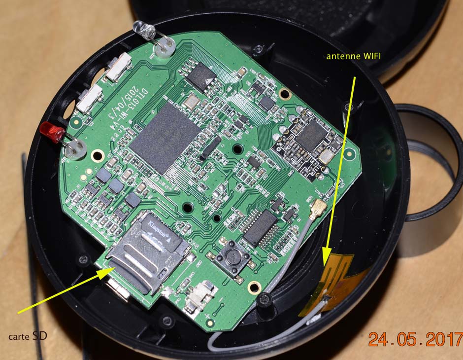

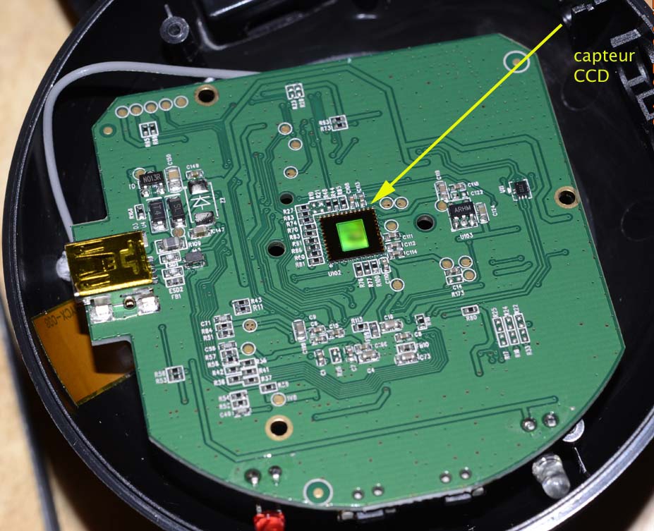

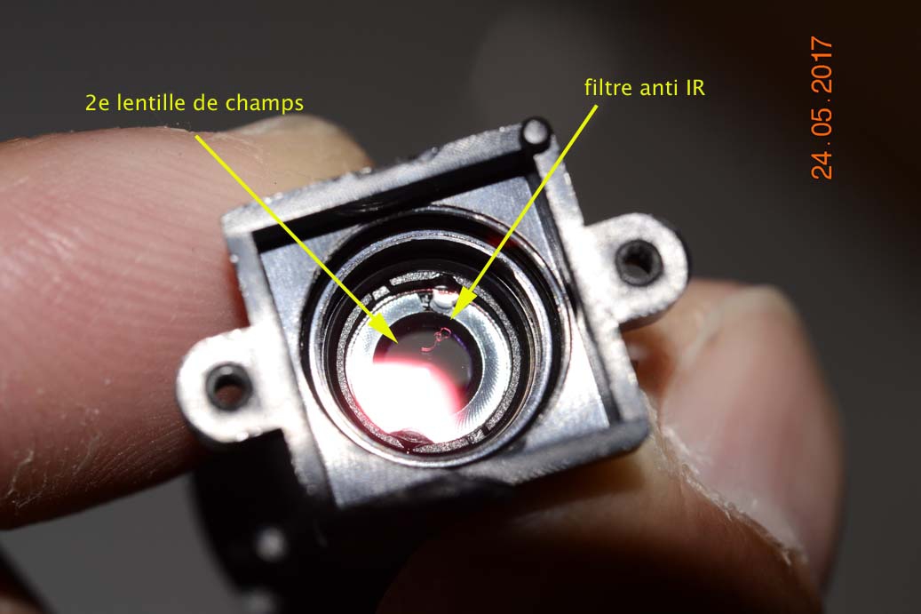

ces 2 videos montrent un essai sur la lune avec cette webcam ; au début je pensait que le gars avait utilisé une barlow de très mauvaise qualité ; en fait je viens de comprendre en démontant la cam dont voici les photos
Il y a une lentille de champs qui n'est pas du tout asphérisée (d’où le grand flou dès qu'on s'écarte du centre de l'image!!) et une autre petite lentille collée à un filtre anti IR ; tout ça pour que la cam présente un grand champ !!! et donc grosse perte de définition évidente qui n'est pas liée au capteur mais à l'optique Bresser posée dessus.
Bref ; j'ai donc retiré toute cette m... pour faire un test en h alpha direct sur le capteur.

Comme je l'imaginais au début l'espèce de lentille de transfert sert à obtenir une image avec un champs de vision à peu près correct mais on est très loin du full HD promis.
Lorsqu'on retire la lentille on grimpe en résolution avec du coup un champs très réduit (mais ce n'était pas un souci dans mon systeme spectro h alpha.

A priori c'est une camera Cmos et non CCD.
Très fantaisiste comme carractéristiques:
Format d'image 2560x1440 soit 3 686 400 pixels avec un capteur 1,3 Mpixels !!!
Pour du 1920x1080 il faut un capteur de 2 Mpixels.
