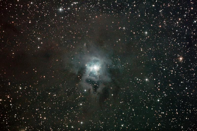

Bonjour tous,
Je suis assez nouveau (6 mois que j'ai un télescope) donc je ne sais pas si je suis arrivé a quelque chose de correct. Les deux derniers soirs j'ai pris la nébuleuse de l'iris entre les nuages. Le seeing était mauvais, donc guidage pas terrible, mais j'ai sorti 6 heures de photos et utilisé un peu moins de 5 heures au final.
Qu'est-ce que vous en pensez? Des conseils?
Merci.
Et bien pour une première c'est pas mal du tout d'aurta,nt que le sujet est vraiment pas evident.
Il faut cependant revoir un peu le traitement.
Si tu met a dispo tes brutes d'empilage on pourra peut etre t'eclairer...
au niveau suivi ca a l'air bien.
de la coma, avec un newton je suppose ?
donne plus de details quand aux conditions d'acquisition.
@+ et bravo, tu as de la marge de progression mais ca commence bien.
PS : ta deuxieme version est bien mieux selon moi :
http://astro.raguenaud.fr/2017/05/nebuleuse-de-liris-2.html
Modifié par tipitipi
Merci. Je pense que j'ai poussé un peu trop sur le nuage de poussière sans avoir le signal nécessaire (il va peut-être me falloir quelques heures de plus).
Les photos sont prises avec un Newton 250/1000, guidé. J'ai un MPCC mk3, mais avec le f/4 il n'est pas parfait. L'APN est un 1200D défiltré. L'intégration se fait avec darks, bias, mais pas de flats (j'ai un problème d'ombre je crois à cause du miroir pas résolu).
Je vais poster le brut d'intégration dès que possible.
Merci.

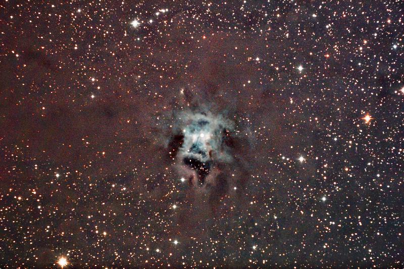

Avec un peu plus de signal pour jouer :
Je pense que je vais faire une autre nuit et poster ici le brut d'intégration.
