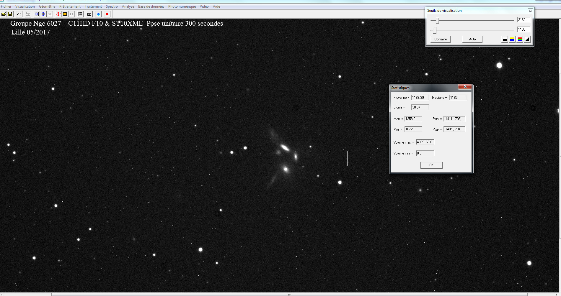

Pour les amateurs d'acquisitions, une brute de 300 secondes. Noter que l'échantillonnage natif apporté par le setup permet de "sortir" la structure de la mini spirale incluse dans le groupe :

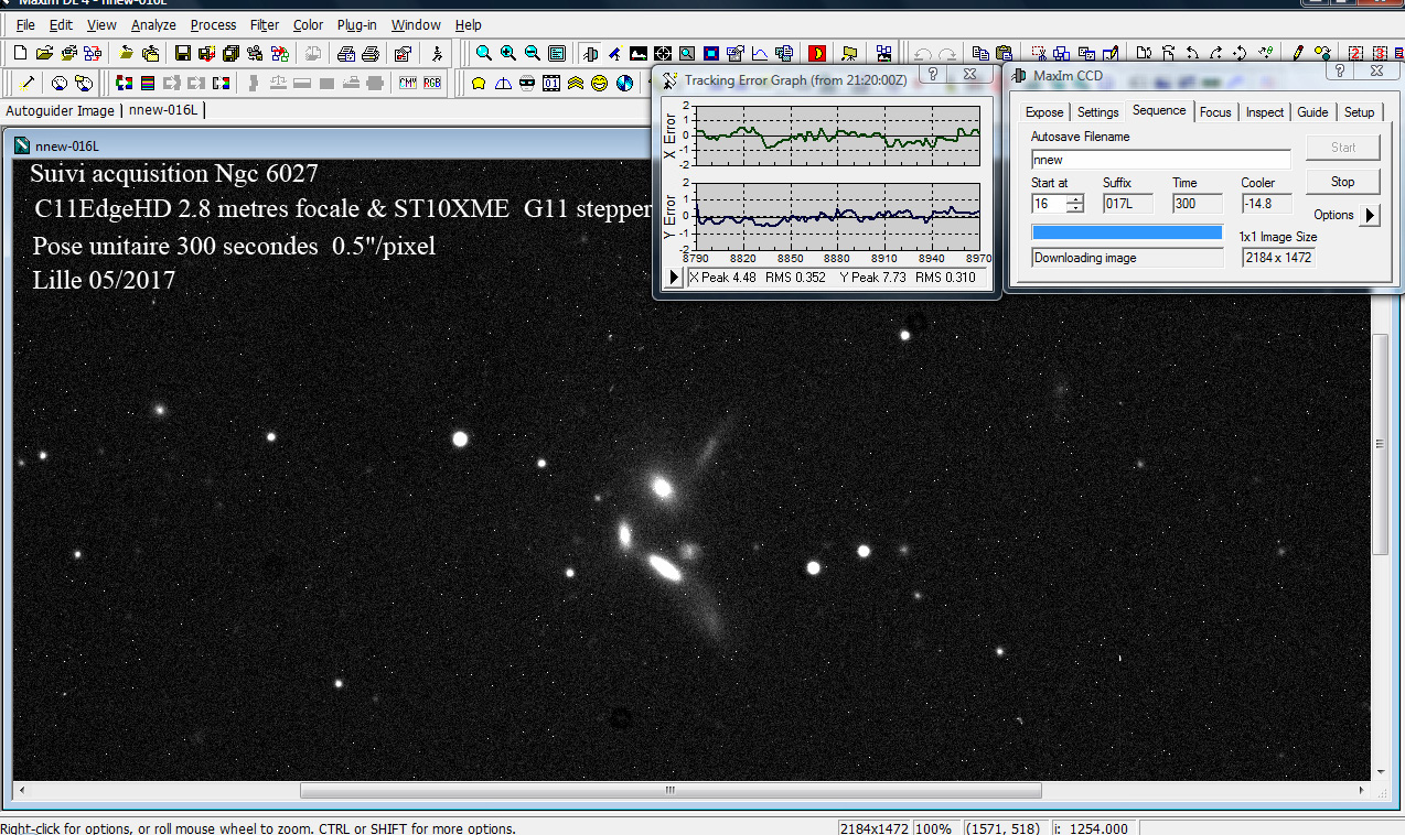

Pour les amateurs de suivi, une capture sous MaximDL.
