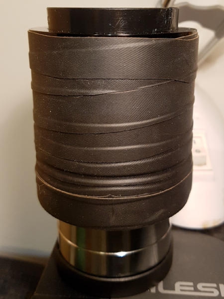

A part les 1000gr sur la balance, je vois pas de défauts a ce gros caillou destiné a un 300/1500 GSO, trouvez moi en, sinon ça vas me couter 439€ cette histoire! :be:
J'ai déjà le maxvision 82° 24mm, ça serait pour remplacer le ES 14mm 82°
Grossissement résultant x125
Je me demande si le porte oculaire du GSO est assez costaud pour le 12mm 1000 gr + l'Extender ES 600 gr ? 1k6! si il le supporte j'aurai un 6mm 92° 20mm de recul d'oeil.
En ciel profond y aura pas un gros gain à passer du 14mm 82° au 12mm 92°... Par contre tu y perds pas mal financièrement et en termes de poids/encombrement.
Si tu veux du relief d’œil, par exemple parce que tu ressens une gène lors d'observations de la Lune ou du Soleil. Tu as un Nagler 12mm qui fera le travail pour un prix similaire mais "seulement" 459g. Y a aussi les Delos et Pentax XW qui seront plus légers. Je te parle de ces oculaires mais ça ne serait pas mon choix (voir en bas pour l'élu :be: )
Pour moi à moins d'être porteur de lunettes, je ne vois pas d'intérêt à "payer" le prix et le poids d'un relief de 20mm excepté pour une utilisation bino (mais là on a aussi besoin d'oculaire light). Mais c'est personnel.
Ici le gros soucis c'est le poids de la bête : 1kg c'est vraiment lourd.

Si, mais Telrad + viseur coudé d'origine + maxvision 660gr ça passe tout juste, avec 1 kg ça passera plus.
Le réglage du deluxe est déjà au maxi, et puis j'adore le confort, Dobson équilibré, moins de serrage de freins, + de fluidité.

OK, mais j'ai eu pendant 3 ans le GSO 300, à la fin j'avais l'ES 100°, j'avais reculé le tube presque à fond, et je n'avais pas de souci, je serrais bien les freins il est vrai, mais comment veux-tu parfaitement équilibrer le tube avec des écarts de poids importants style je passe d'un gros oculaire 2" à un petit oculaire léger 1 1/4" ? :be:
En tout cas, je n'ai jamais utilisé de poids supplémentaire pour compenser.

Quand a mon maxvision 24/82 il fait 660gr et il ressemble à çà:
Modifié par jpch84
On ne peut pas dire que ce soit d'une beauté renversante :be:, mais OK, l'efficacité semble au rendez-vous ! :)
Ah autant pour moi c'est vrai que tu l'avais déshabillé ; tu as gagné 200g quand même !
