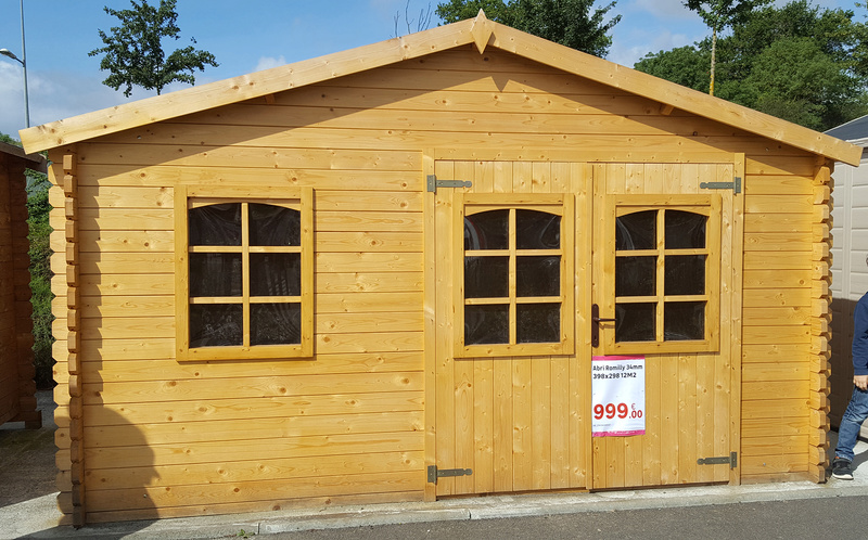

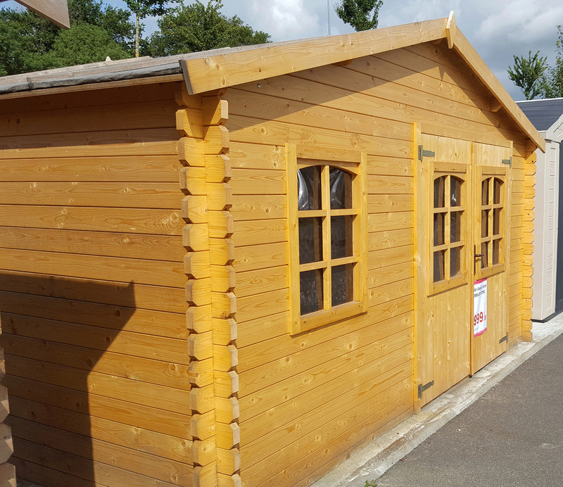

Salut Yoann et merci encore pour ton expertise. Ceci dit, comme j'ai noté au début du sujet, ce ne sera pas un observatoire en dur, mais en bois. Et d'ailleurs, après avoir recherché pas mal d'info, il y a de grandes chances que je modifie finalement un abris de jardin. D'une part, niveau tarif, et quand je vois le rendu de ce qui est réalisé pas de nombreux astrams, je pense que le jeu en vaut la chandelle.
J'ai repéré un abris de 4x3 pour 1000€ avec une épaisseur de bois de 34mm, et en ayant discuté longuement avec mon voisin avec qui je vais le faire, qui est menuisier, on va pouvoir renforcer correctement la structure pour réaliser un bel observatoire.

ça y est Abris de Jardin commandé et arrivage courant juillet!! 4m x 3m. Maintenant en pleine réflexion avec mon voisin menuisier pour faire les modifs!! Si parmi vous, il y en a qui ont des tutos de modifs, je suis preneur!!
34mm en épaisseur, que nous allons renforcer. Les fenêtres seront fermées et la porte changer pour en mettre une plus sécurisée.

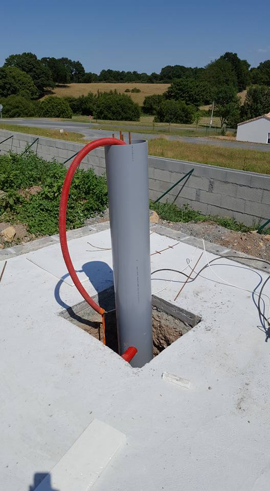

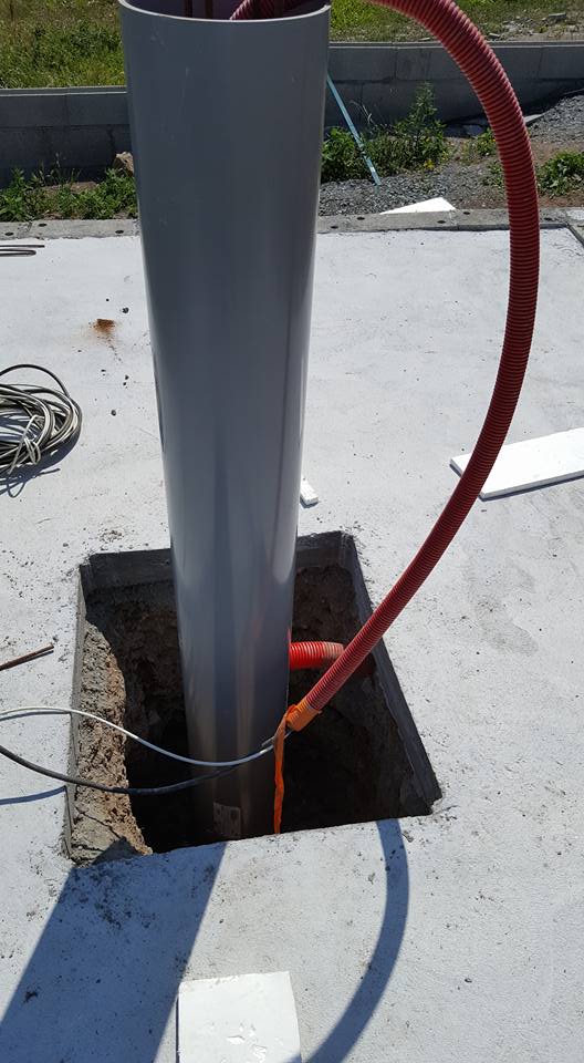

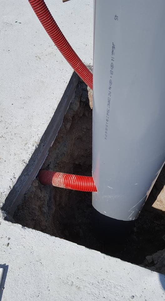

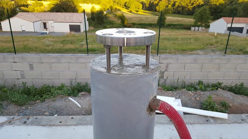

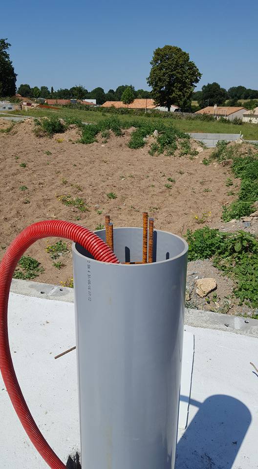

Aujourd'hui, j'ai fini de passer mes câbles dans la colonne ainsi que la ferraille dedans. demain je positionne le polystyrène entre la dalle et le plot béton qui sera coulé vendredi.
ça continu tranquillement, mais avec cette chaleur... pfff... c'est dur!!
David
Ah oui, forcément ça pique!! Nous heureusement, on a un petit coup de main des maçons qui sont sur le chantier à côté! Un grand ouf quand même! Ils sont coulent de nous donner leur reste de béton dans la toupie. En même temps souvent pour eux c'est perdu, alors autant en profiter!
Pfff!!! Il a fait chaud hier!!!

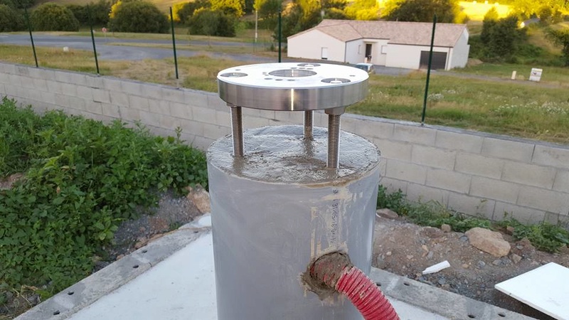

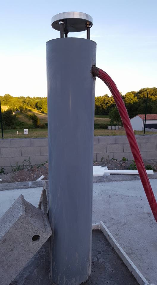

Mais ça y est la colonne est fini, et la platine posée!
Maintenant on va attendre tranquillement mi juillet pour la réception de l’abri de jardin!!
ça s'annonce plutôt bien tout ça :p
ton futur observatoire sera fortement apprécié dès la rentrée je pense en fin de travaux , après il y aura les petits aménagements intérieurs , mais qui n'empêcheront pas d'être opérationnel pour de belles nuitées !
bravo à toi !

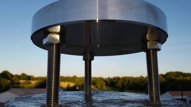

Bonjour ,
Commençant le pilier lundi avec la même platine skymeca , quelle espace as tu laissé entre le dessus de la colonne et le dessous de la platine ?
je compte faire un espace de 10 cm pour passer la main mais c'est peut être trop juste ...

La protéger, le temps que tes travaux ne sont pas terminés, la laisser à l'air libre.
A moins que ce ne soit de l'inox.
Au prix où cela vaut, lui mettre un plastique dessus, c'est une belle pièce usinée!
C'est une skymeca, me semble-t-il, il ne fait plus que du full inox, la mienne est dehors depuis un an, pas un pet de jeu neuve comme au premier jour, et j'habite sur la cote, l'air est très salin, tout rouille.
Modifié par laulau
Ah, yes! Non effectivement ce n'est pas au niveau intempérie mais plutôt ne pas la laisser à la vue de tout le monde, on sait jamais!
Oui cette platine est entièrement en inox ( trés beau travail ) et pour la protéger je vais pour ma part utiliser une housse de barbecue qui va bien pour une colonne ...:)

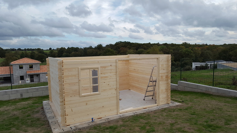

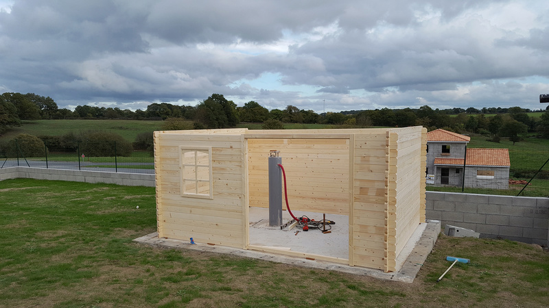

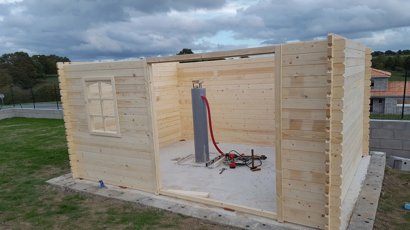

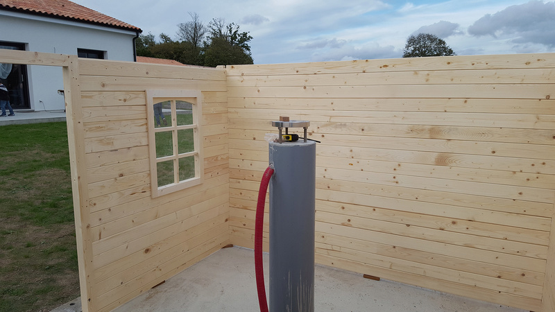

Salut tout le monde!!

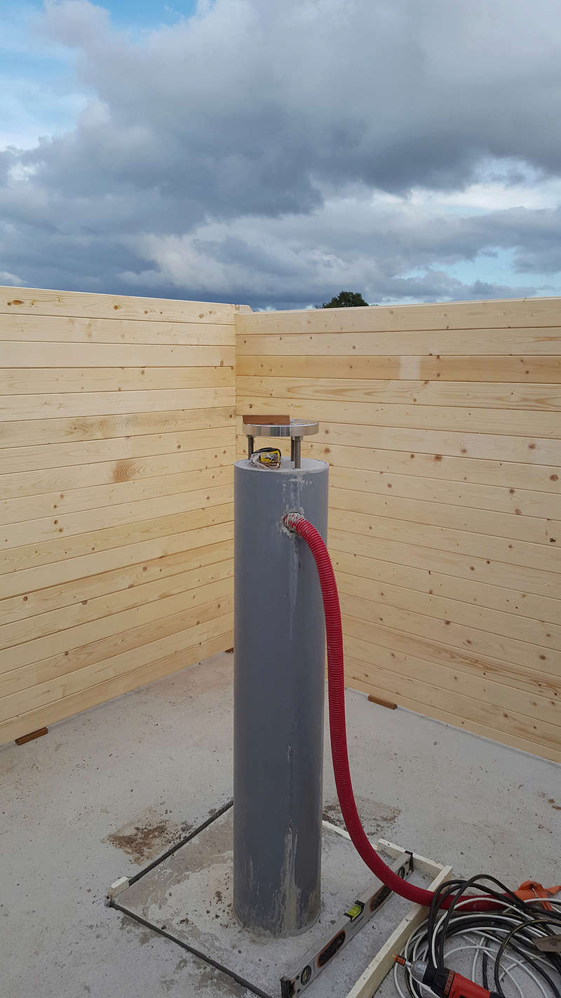

Après un été assez occupé, je me suis remis dans l'observatoire aujourd'hui, avec le commencement de la structure bois.
Les images parleront d'elle même!
Maintenant, on va s'attaquer au toit et au rail!! Une autre paire de manche!!
