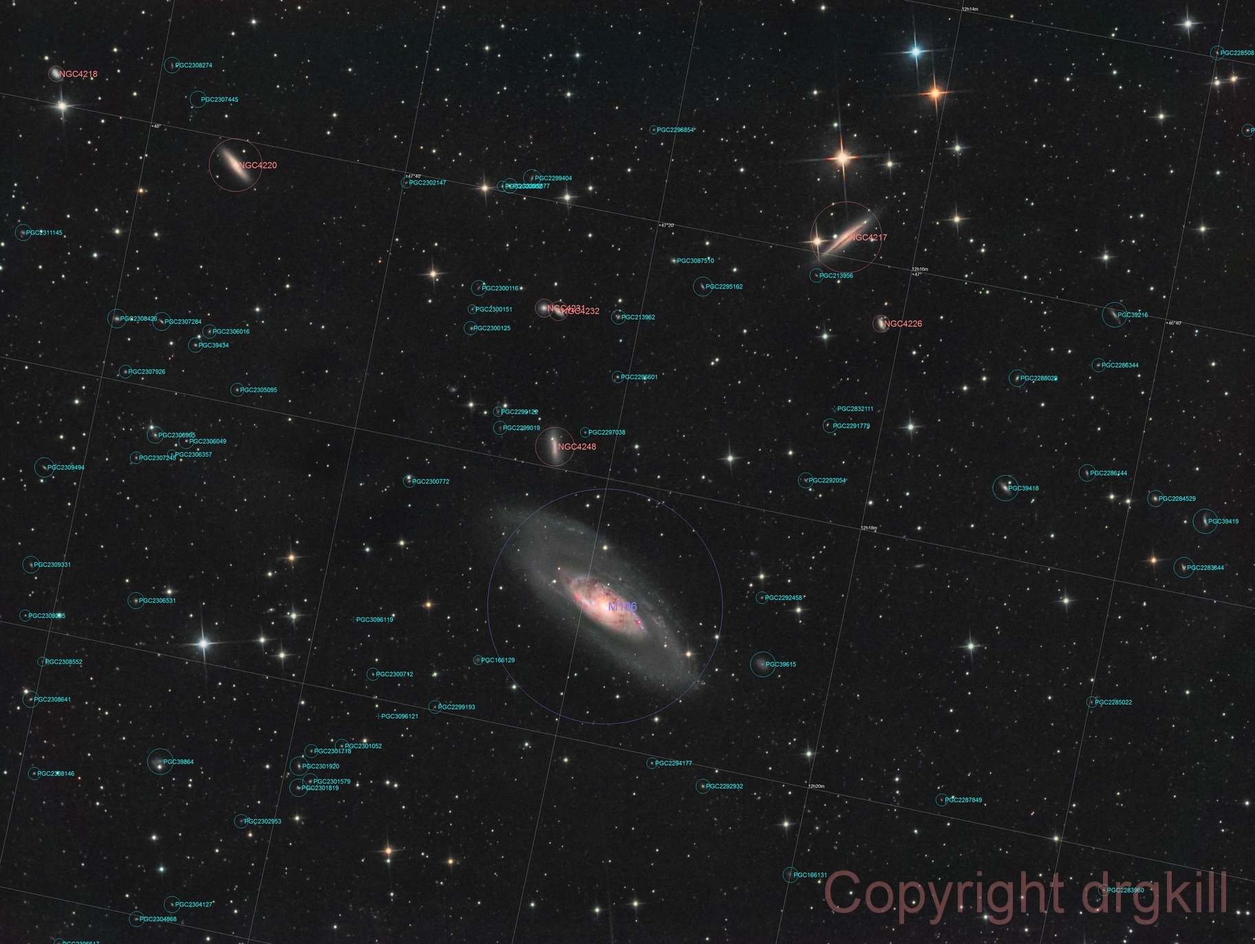

Prise à Vauvenargues hier soir, j'ai eu la fleme de faire des darks, mais je suis assez content du 1er jet !
Camera : QHY163M cooled (-15°c)
Scope : Newton 150mm f/4
Mount : Avalon Linear
Guiding : QHY5LII + Canon 200mm F/4 L IS
Color : LHaRGB
Almost 2.5 hours Exposure with :
44 minutes Luminance exposures (22x120s)
R : 15x120"
G : 10x120"
B: 15x120"
Ha : 15x120"
no darks
40 bias
Cliquez sur la photo pour accéder à la full.
M106 - The splendid galaxy
M106 - Drizzle

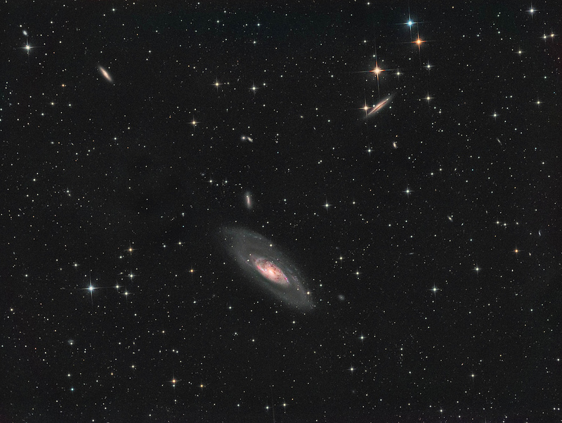

Les darks ce n'est pas trop grave, mais ce sont surtout les flats qui font défaut sur ton image, je me trompe ?
Sinon c'est un bon résultat au 150 et son faible rapport FD permet d'engranger rapidement du signal. La teinte violette de la galaxie peut être corrigée.
Pour la colorimétrie je me suis basé sur les étoiles et je suis ensuite tombé là dessus :
"M106 has a water vapor megamaser (the equivalent of a laser operating in microwave instead of visible light and on a galactic scale) that is seen by the 22-GHz line of ortho-H2O that evidences dense and warm molecular gas. These water vapors give M106 its characteristic purple color."
Ok, mais M106 n'est pas violette ;) tu dois avoir un petit déséquilibre dans ta balance des couleurs (comment as tu monté ta couche Ha ?). D'ailleurs les autres galaxies présentent aussi ce petit déséquilibre de teintes. Ceci dit ce n'est pas trop grave... c'est juste une remarque.
Bonne continuation
J'ai fait quelques réajustements de couleur et corrigé les gradients sur le bords.
Pour la couche Ha j'ai réalisé un Red = 0.3*Ha + 0.7*R
Ok, à mon avis tu as trop de rouge et sans doute un peu trop de bleu (ou pas assez de vert...)
Ce qui donne cette teinte rosées aux galaxies.
A ta place je ferais du RGB tout simple pour ce type de cible (étoiles, galaxies) sans inclure une couche de Ha qui n'est pas utile pour ces objets à spectre continu. Je me demande si ce déséquilibre ne vient pas du mixage Ha. Bref déja voir si c'est bien équilibré en RGB, c'est une 1ere chose. Ensuite si les galaxies sont encore trop rosées, tu peux réduire un peu la part du rouge (-10% par exemple si tu bosses sur les temps d'acquisitions). Bon on parle bien de couleurs et non de grands crus.... ;)
Il vaut mieux y aller un peu à la fois.
