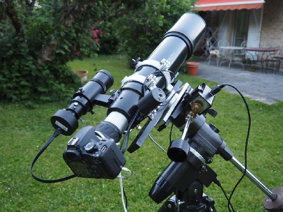

Personnellement je préfère pour le même budget ; HEQ5 d'occase 500€ + triplet apo 80/480 + réducteur 0.8x + lunette guide et petite caméra pour l'autoguidage + 2/3 cables.
LOL c'est ce que j'ai (sauf lunette différente) et ça marche terriblement bien. Bon par contre j'ai eu un professeur livré avec sinon pas certain d'y être arrivé rapidement. Parce que tout ça c'est un sacré bordel de fils, de logiciels, de réglages...etc Je me demande encore comment ça fait pour fonctionner si bien.
Un de mes premiers essais, juste pour voir j'ai pu poser 20min sur M42, pose unique, avec des étoiles rondes de chez rondes.
L'autoguidage ça change tout ; n'imagine pas une seconde qu'avec une AZ5 ou 6 neuve tu feras quelque chose sans autoguidage, ça sera tout pourri à côté d'une monture même plus bas en gamme mais autoguidée.
