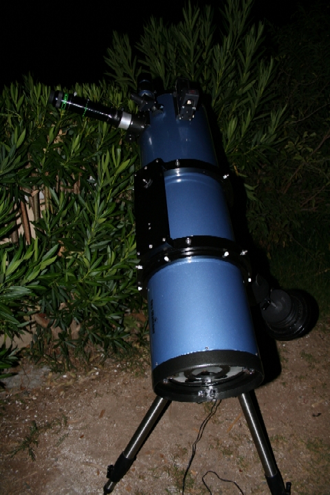

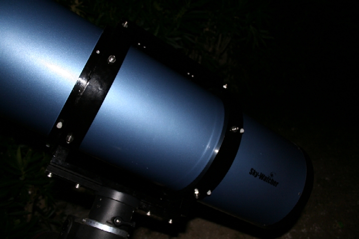

Soyons tout à fait clair : un newton sur monture équatoriale ne devrait être employé qu'avec des colliers rotatifs.
Dans cette configuration, c'est l'instrument le plus confortable que je connaisse, sans discussion.
http://www.scopestuff.com/ss_arrs.htm
Encore mieux : avec ma tête bino à 60°, je gagne même un degré de liberté supplémentaire. ;)

Sympa ces colliers rotatifs, je ne connaissais pas. Ça doit bien aider en pratique.

Moi non plus je connaissais pas ses colliers rotatif ,sa doit être ,voir inévitable, pour du visuel avec un newton sur une monture !

Les colliers cités plus haut sont très pratiques, mais malheureusement plus en vente. Le diamètre convient parfaitement au newton 254/1200, quoi qu'un peu larges, ce qui obligeait à bien serrer. Depuis le remplacement du tube en tôle par du carbone qui en ramène le diamètre externe à celui des anneaux de renforts de chaque extrémité, il se trouve que nouveau diamètre convient pile-poil au tube carbone, c'est encore mieux !
Peut-être qu'en contactant directement Antares au Canada, ils en auraient encore ?
Avant ça, j'avais des colliers Parallax, mais le porte-à-faux était encore plus important et ils pèsent un âne mort... :/ Mais si ça intéresse quelqu'un, je les ai toujours... ^^
Je me rends compte que je tournais avec des poids supplémentaires pour haltères à l'époque, tiens... ^^
