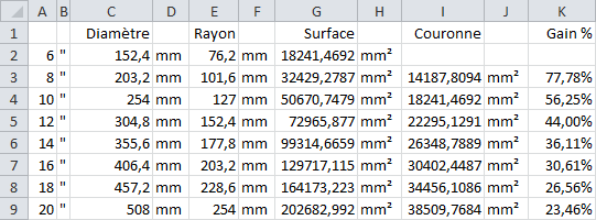

Effectivement, le gain est de moins en moins important en PROPORTION, mais il reste de plus en plus important en VALEUR ABSOLUE.
Vous n'allez tout de même pas me faire croire que la surface de la couronne externe d'un miroir de 20" par rapport au diamètre d'un 18" est plus faible que celle qui différencie un 10" d'un 8", tout de même ???
Le gain de surface est même supérieur à ce qu'on gagne en passant d'un 152 à un 254 mm, et il est même supérieur à la surface totale d'un miroir de 203 mm, donc faut quand même pas abuser...
C'est sûr que le taux de progression baisse avec le diamètre quand on fait des sauts de 2" (parce que ce sont les tailles proposées par les fabricants, tout simplement), mais le supplément de lumière collectée croît quand même avec le diamètre.
Démonstration :
De toutes façons, je n'ai comparé qu'un 203 et un 254, et comme les échelles de magnitudes sont logarithmiques, je maintiens que les performances en ciel profond ne sont pas éloignées dans des proportions gigantesque sur des objets faciles à observer. Après, il y a forcément un gain en détection d'objets limites sous un ciel non pollué.
Il est évident qu'un 254 sera plus performant qu'un 203, mais il faut relativiser avec le prix et l'encombrement. Je sais pourquoi j'ai acheté le 254, et je comprends aussi pourquoi certaines personnes préfèrent s'arrêter au 203, moins cher, moins lourd, et moins encombrant.
Modifié par Z80
