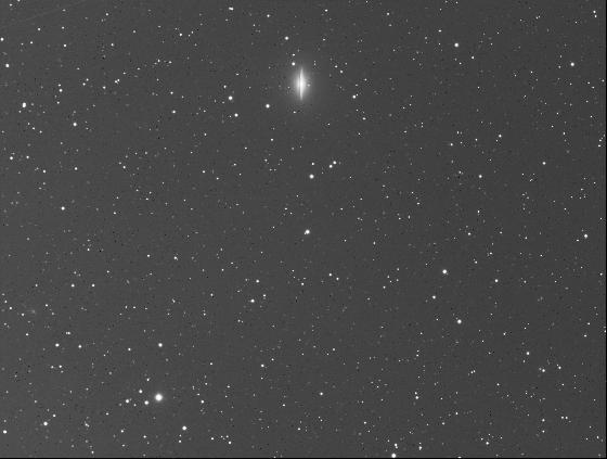

Bonjour ,
Après une nuit bien chaude à imager le sombrero , mes étoiles sont comme defocalisé au traitement et en zoomant sur certaines alors qu'elles sont nettes sur chaque brut
J'ai traité avec DSS .
Il n'y avait pas de turbulence cette nuit
Je ne penses pas que la ccd soit en cause sortant de révision .
p><p><img src=[/img]

Difficile de dire comme ça, il faudrait voir la brute à la même échelle, mais cela ressemble à un sur traitement sur des étoiles qui ce seraient empâtées avec l'accumulation des poses.
il faudrait comparer deux brutes (au début et à la fin ) pour voir si la mise au point n'a pas glissée, sinon je pencherais pour une algorithme de rejection de pixel chaud mal paramétré :)
Après bidouilles (mise à la même échelle et empilage sous forme de GIF pour comparer), je dirai que la brute n'est pas plus nette que le résultat de l'empilement, les grosses étoiles sont élargies dans cette dernière parce qu'on voit mieux leurs parties extérieures faibles, noyées dans le bruit et le fond du ciel sur la pose unitaire.
Bref : la focalisation n'est pas parfaite, ça se voit mal sur les brutes, et ça devient flagrant quand on empile.

Je suppose que tu images avec ta 100/580, tu fais ta MAP avec deux fils croisés sur le pare-buée ? Cette méthode est normalement assez précise.
Je n'ai jamais eu ce problème, quand ma MAP n'est pas assez bonne, j'ai juste des étoiles un peu plus grosses et floues. Même si Moot a raison et que ta MAP n'est pas parfaite, je pense que ton problème et quand même lié au traitement. Tu appliques quel traitement sur l'image finale ?

Je pensais que tu faisais ta MAP aux fils, car tu as des aigrettes visibles sur tes étoiles; comme ces aigrettes sont parfaitement dans l'axe, cela vient probablement du capteur, à voir avec les possesseurs d'Atik383L.
DSS ne fait qu’empiler, tu es sûr de ne pas appliquer un traitement quelconque sur l'image finale, même sous Photoshop ou un équivalent? J'ai du mal à croire que tu passes de cette brute à cette finale sans traitement autre qu'un simple empilement..
je te confirme ,aucun traitement sur l'image finale .

Les CCD ont tendance à faire des lignes verticales ou horizontale (voir les deux) quand ils sont saturés. Je ne sais pas si c'est le cas de l''Atik383L
La condensation ne ferait qu'assombrir, enlever du contraste et rendre floue l'image, mais ne générerait pas d'aigrettes.
Je ne comprends pas comment tu peux obtenir cet effet de point central avec aigrettes et un halo sans traitement de type wavelet, que ta MAP soit bonne ou pas.
ok je refais le traitement
BINGO ! tu as tout bon :1010::banana:

Après suppression " cosmetic " dans DSS
Bon tu as des vilains points noirs mais t'es étoiles sont top :)
C'est donc bien ça le soucis. J'ai un pote qui a le problème et depuis le début je soupçonne DSS.
oui je viens de voir cela , oublié de faire les offset cette nuit et j'ai utilisé ma bibliothèque de darks , seulement fais les flats
je retiens de ne pas cocher cette option sur DSS
Bon mes points noirs correspondent à ma bibliothèque de darks refait après la révision de ma ccd ( ? )
Heureusement j'ai une ancienne bibliothèque .
