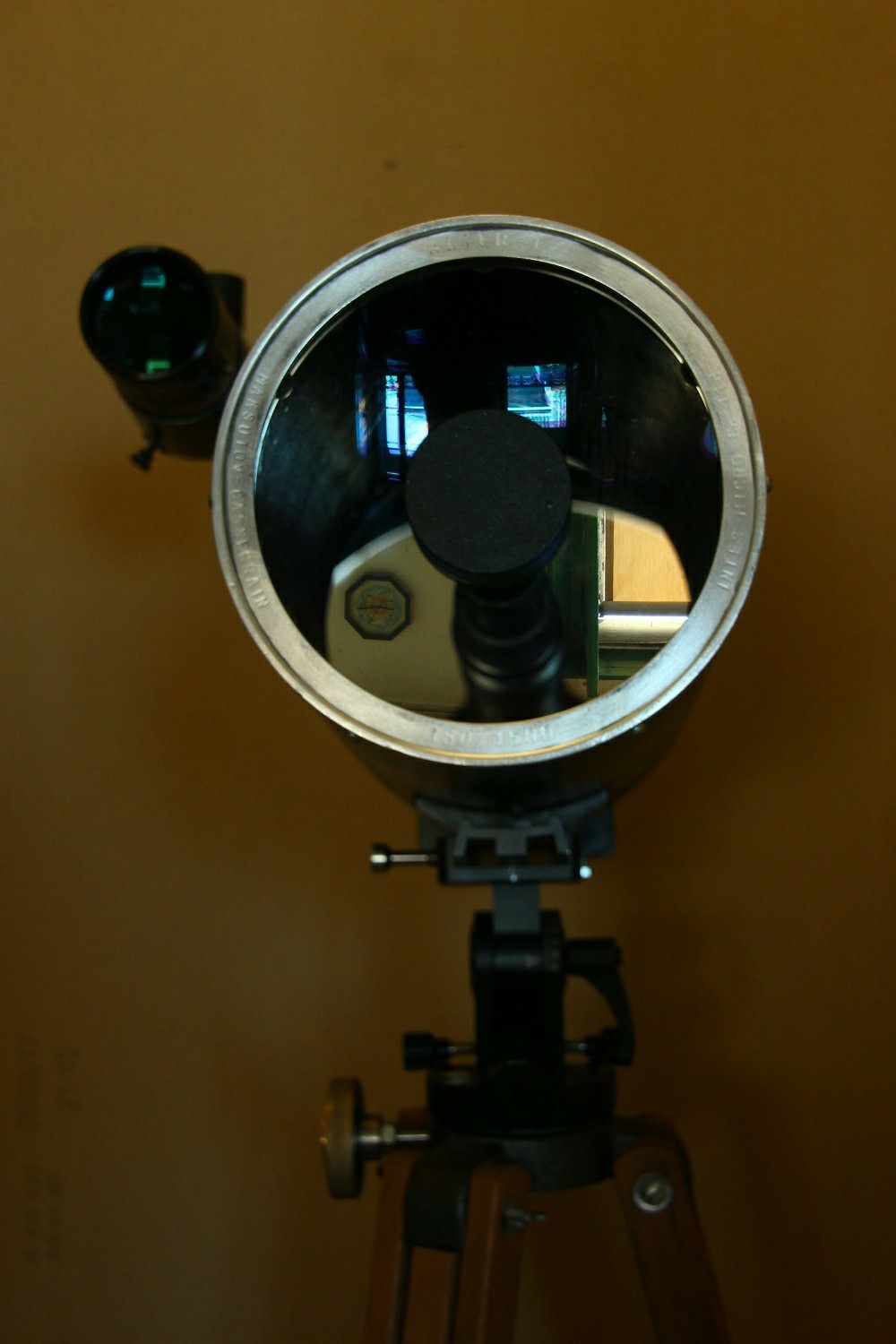

Je viens vers vous car une question me taraude depuis un certain temps...J'ai déniché ce tube il y peu de temps, un Intes Micro Alter T...qui ne ressemble à aucun autre...D'après la petite histoire, il serait arrivé de RDA après la chute du mur !!??
Même si il a bien vécu, l'optique parait vraiment très bonne, mais ma grande question est qu'il semble ne pas y avoir de réglage possible, ni sur le secondaire (vérifié après démontage), ni le primaire :b:...et ça me chiffonne !
Quelqu'un connaît il ce tube, je suis preneur de toutes infos !!

Qui dit Intes dit probablement Maksutov, donc c'est normal qu'il n'y ait pas de régalage. Par contre pour accéder au secondaire il faut démonter le ménisque. Cela ne se fait pas sans certaines précautions pour le remonter dans la même position. Je trouve dommage que vous l'ayez démonté car ça risque d'affecter la collimation.

J'ai démonté le ménisque, mais en prenant grand soin de créer des repères pour le remontage à l'identique ! Donc, vous me confirmez que la collimation est faite uniquement par construction ?

J'ai possédé dans le temps des Maksutov je n'ai jamais touché à la collim. Elle est faite en usine. Je ne sais pas comment elle est faite d'ailleurs. Dans le cas d'un Schmidt Cassegrain il faut appairer la lame et le miroir, ce qui est fait en usine. Ensuite il faut parfaire régulièrement la collim en agissant uniquement. sur le secondaire.

Peut-tu nous donner l'ouverture, la focale, et des photos des marquages?
D'après l'inscription découverte sous des couches de peinture, c'est un Intes micro, Alter T, 150/1500mm; Le vendeur m'a cependant parlé d'une origine militaire...

Intes plus co a, pendant la période de guerre froide, effectivement réalisé des système optiques pour l'armée.
Cette société (qui n'existe plus aujourd'hui) produisait des Maksutov de très bonne qualité.
Par suite de dissensions internes, un certain nombre de techniciens et d'ingénieurs l'ont quitté en 1991 pour fonder Intes Micro qui est toujours présente et vend des systèmes Maksutov Cassegrain et Maksutov Newton (mais je ne sais pas si cette entreprise a fourni du matériel à l'armée) .
Chez Intes le 150/1500 était dénommé MK 65 et l'actuel d'Intes Micro est l'Alter M 603 (http://www.teleskop-express.de/shop/product_info.php/info/p3315_Intes-Mikro-Alter-M603---Maksutov-Cassegrain-152-1500mm.html).
