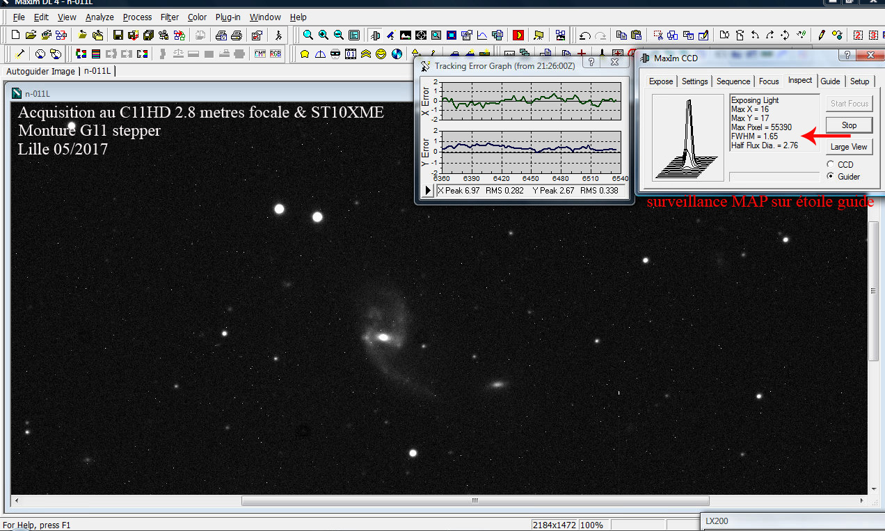

Une capture d'écran en cours d'acquisition MaximDL. A droite l'étoile guide sert de surveillance en "live" de la FWHM.

quel est le temps de pose sur ton nétoile de guidage ?

Je pose généralement entre 1.6 et 2.0 secondes sur l'étoile guide. Un peu plus en R et B à cause des filtres, parfois 3 ou 4 secondes.
