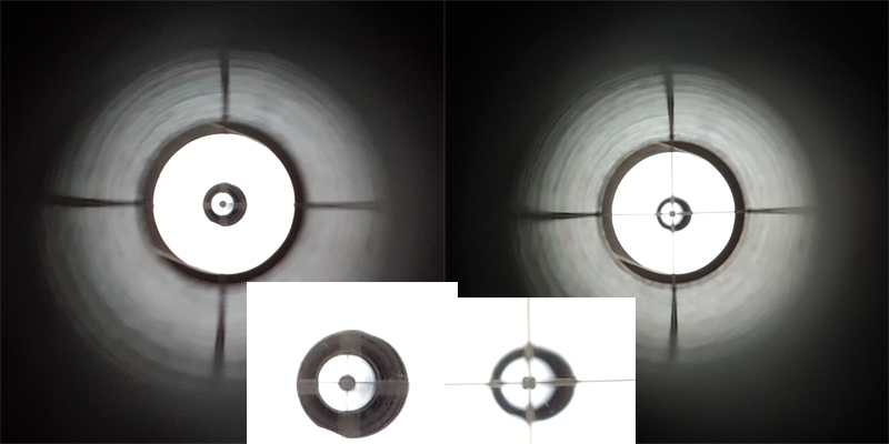

J'ai donc, après avoir suivi des tutoriels, démonté et nettoyé les deux miroirs, puis remonté et collimaté (je vous met ma collimation en pièce jointe, mais difficile d'avoir une image parfaitement dans l'axe).

A qu'elle température faite vous la collimation (J'ai fait la mienne chez moi en pleine journée, il faisait assez chaud) ?
Pourquoi mon observation est devenu difficile d'un seul coup ?, ais-je eu affaire a de la turbulence ou est-ce que ma collimation c'est retrouvé faussé à cause du changement de température (et de l'influence de la température sur les matériaux) ?
Si vous faite votre collimation dehors, le soir à température, faite vous le miroir secondaire également ou seulement le miroir primaire ? Le Secondaire risque t'il de bouger avec changement de température ?
Et dernière question, jusqu’à qu'elle point je devrait bien voir Jupiter avec mon matériel, et bien réglé, si vous avez des repère a me donner ?

Salut cela resemble plutôt a de la turbulence a tu essayer de regarder une etoile pour ta collimation et la qualité du ciel

Oui, j'ai bien essayé de pointer une étoile brillante, mais effectivement, ça ressemblait plutôt a la deuxième image, impossible d'avoir un beau point net.
C'est juste que je me pose cette question:
Est qu'un télescope décollimaté ne me donnerais pas le même effet sur une étoile, a savoir, l'impossibilité d'obtenir un point net ?
Pour évaluer la turbulence, je défocalise à fond sur une étoile. Si on voit des vagues qui se projettent devant l'image de l'étoile défocalisée, c'est que ça turbule. Si l'image est figée, c'est que ça ne turbule pas. En faisant cette vérification régulièrement, très vite on peut évaluer si ça turbule plus ou moins que d'habitude.

Si vous pouvez m'en dire plus sur votre collimation le moment où vous la faite, à qu'elle température à peu près.
J'ai fait la mienne à 24 degré, mais ça vaudrait peut-être de la refaire dehors quand l'air est devenu plus fraîche ?
Je retrouve à présent une bonne vision, avec la tâche rouge qui apparaît ( je découvre la vitesse de rotation de Jupiter assez hallucinante ).
je pense que la collimation est hors de cause.
Non, il n'est pas forcément utile de refaire ta collimation.
Simplement, le contraste de température entre jour et nuit est assez fort. Plus encore avec les grosses chaleurs que l'on connait en ce moment.

Je vais de toute façon prendre l'habitude de vérifier et refaire si besoin la collimation après mise en temperature (primaire).
