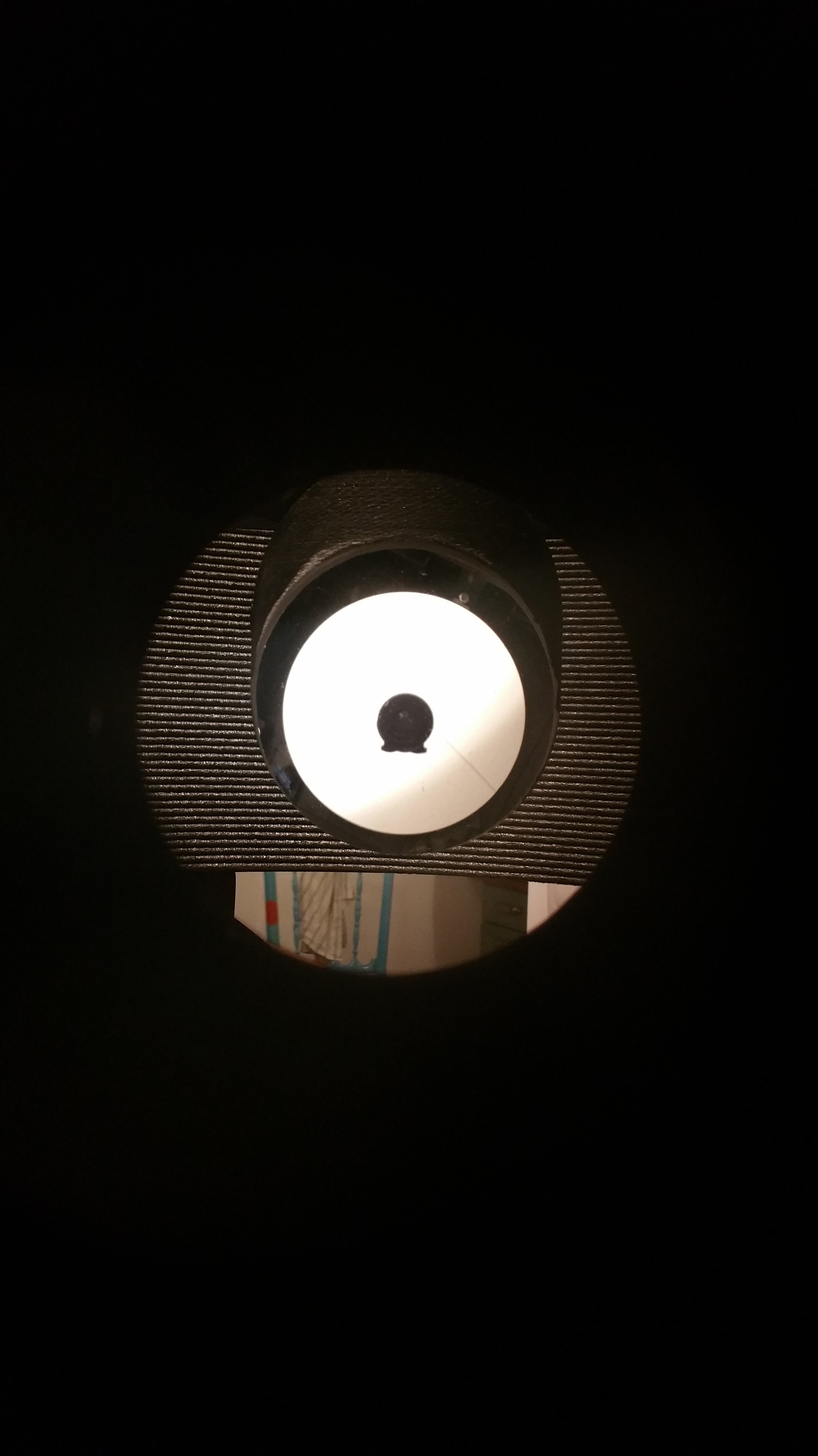

Voila, j'ai la v1 depuis le printemps. La v2 a-t elle également le secondaire surdimensionné?
(Vue via un oeilleton de collimation)
Ou bien est-ce que mon primaire est trop bas?
Le secondaire DOIT se voir comme plus grand que la réflexion du primaire vu du plan focal, sinon on aurait un champ pleinement illuminé minuscule (bien trop petit, et en plus, la moindre erreur de placement du secondaire ou même un primaire légèrement plus haut sur les vis de collimation donnerait du vignettage).
Si tu recules, par contre, à un certain endroit le primaire va entièrement remplir le secondaire. Et de cet endroit là, du milieu du PO (prendre un Cheshire ou un oeilleton), alors pour avoir un champ pleinement illuminé, le secondaire et l'image du primaire doivent se voir comme concentriques.
merci pour l'explication, je reponds un peu tard, désolé.
Le 29/10/2018 à 00:32, sixela a dit :
Tu parles de l'oeilleton en faisant coulisser le porte oculaire?
Invité emeric
Pour avoir la bonne position, il faut trouver le point de focal.
pour cela vise la lune et faire la map sans oculaire en mettant une feuille de papier blanche sur le PO pour avoir la lune nette
mesurer la distance du tirage puis de jour remet ton oeilton avec le tirage correspondant et laà tu verras les bonnes dimensions
La bonne position pour évaluer le placement du secondaire n'est pas au plan focal, mais au bout du cône qui enveloppe tous les faisceaux non vignettés:
La barrette rouge à gauche est le plan focal. Le cône qui enveloppe tous les faisceaux qui ne sont pas vignettés par le secondaire a un sommet un peu plus loin (sauf si le secondaire est vachement sous-dimensionné.)
Donc, je redis: on sort le PO jusqu'au bout ou jusqu'à ce que le secondaire et la réflexion du primaire dedans semblent avoir le même diamètre.
Par contre, pour régler le primaire la meilleure position d'un oeilleton est bien au plan focal.

@sixela
J'ai encore du mal à bien comprendre ce que tu dis.
les étapes qui me posent question :
- Centrer l’axe optique du secondaire sur le PO
Ce n'est pas très difficile de centre le secondaire dans le PO, et de le rendre bien rond. Mais comment savoir si je dois le rapprocher ou l'éloigner du PO ?
En pratique, sachant que j'ai un Chesshire sur mon PO. Est ce que je dois bien reculer à fond le PO avec la molette ? et avoir dans cette position un secondaire en limite de vignettage ?
- Régler la hauteur du primaire
Même question : Assez simple de placer le primaire concentrique et « contenu » dans le secondaire (voir les pattes de fixation).
Mais ce réglage est il fait avec cette même position du PO (tiré à fond) ?
Ce sont les 2 points qui me ne semblent jamais abordés dans les procédures de collimation. Souvent ben complètes par ailleurs.
Du moins je ne les comprends encore pas.
Le secondaire n'a pas d'axe optique -- il est plan.
Ce qu'il faut faire, pour le placement, c'est le faire apparaître comme centré sous le PO. Le reste est (jeu de mots voulu) secondaire.
Question offset: si tu le centres physiquement dans le tube, avec un PO perpendiculaire à l'axe du tube et pointant vers celui-ci, tu auras après collimation un axe optique légèrement décalé et un angle pour le secondaire différent de 45°, ce qui fera apparaître le secondaire comme un peu elliptique, mais c'est un des 'défauts' les moins importants, si peu que ce n'est pas un défaut, en tout cas s'il s'agit de quelques mm. Bref, si le secondaire se voit comme un cercle par un oeilleton, viseur réticulé ou Cheshire, c'est bon.
Si tu veux vraiment avoir un axe optique selon l'axe du tube, alors tu peux calculer l'offset, qui est approximativement le diamètre de l'axe mineur ("la taille") du secondaire divisé par (4 fois le rapport f/D), et décaler le secondaire de ça, en l'éloignant du PO, et puis de nouveau le faire apparaître comme centré dans un oeilleton. La façon la plus facile d'obtenir l'offset, c'est de centrer la pièce qui porte le secondaire mais de le coller de façon décalée. On peut aussi jouer sur la longueur des branches de l'araignée, mais souvent elles sont placées d'une façon qui ne permet pas de décaler le secondaire loin du PO sans dédoubler les ares de diffraction autour des étoiles.
Tu peux calculer l'offset 'idéal' de façon plus précise ici:
https://www.bbastrodesigns.com/diagonal.htm
mais alors il faut connaître la distance entre le secondaire et le plan focal.
Modifié par sixela
On ne règle pas la "hauteur" du primaire, on règle son inclinaison. Et on la règle pour faire croiser l'axe optique et l'axe du PO au niveau du plan focal, en mettant un oeilleton ou un Cheshire là. Le but ce n'est PAS de centrer le primaire dans le secondaire, ici, c'est de rendre concentrique la réflexion du Cheshire ou de la pupille de l'oeilleton et la marque centrale sur le primaire (l'oeillet). C'est l'étape qui suit l'inclinaison correcte du secondaire (pour faire pointer l'axe PO réfléchi vers le milieu du primaire).
Techniquement, si on a réglé l'inclinaison du secondaire correctement (avec un viseur réticulé ou un collimateur laser) on peut positionner l'oeillet n'importe où, pourvu que la pupille de l'outil est centrée sur l'axe du PO. Mais si on a une petite erreur résiduelle dans l'inclinaison du secondaire, alors mettre l'oeilleton avec la pupille (le trou par où on regarde) au plan focal va réduire l'erreur la plus importante en observation visuelle: même avec un secondaire mal réglé on va alors mettre l'objet sans coma au centre du champ. Avec un Cheshire, il faut mettre le plan focal à mi-chemin entre la pupille de l'outil et l'anneau Cheshire physique.
Après cette collimation dite "axiale", si le secondaire est bien placé alors si on regarde du centre du PO et qu'on sort le PO jusqu'à ce que l'image du primaire remplit entièrement le secondaire, ils se voient comme concentriques à cet endroit là (donc par exemple les trois pattes qui retiennent le primaire disparaissent toutes trois en même temps en s'éloignant du télescope le long de l'axe du PO.
Mais le placement du secondaire influence la position du champ pleinement illuminé, pas la collimation axiale. En pratique, du moment qu'avec un oeilleton placé au plan focal (ou le primaire ne remplit pas tout le secondaire) on voit tout le primaire, c'est "assez bon", pas de quoi en faire un plat.
Modifié par sixela
Citation
Tu me confirmes donc que le vignettage du secondaire par le PO pour certains tirages ce n'est pas grave ?
L'essentiel est d'avoir le centre optique du secondaire centré dans le tube du télescope ?
Citation
On ne règle pas la "hauteur" du primaire , on règle son  inclinaison.
Oui je l'ai bien compris, mais en vissant les 3 vis équitablement j'ai une inclinaison identique et le primaire a bien reculé au fond du tube du télescope.
Là encore tu me confirme que ça n'a pas d'incidence d'avancer ou de reculer le primaire ? (l'inclinaison devant par ailleurs être correcte)
Modifié par Foldedol

Sixela, tes explications sont approfondies, mais j'ai du mal à les comprendre...... ou a admettre - comme de ne pas régler la hauteur, seulement le tilt...... C'est pourtant ce premier réglage ( à faire une bonne fois pour toute) qui va déterminer la sortie du foyer au niveau du PO, ce qui n'est pas anodin..... Ensuite en effet, il est sage de ne travailler QUE sur le tilt pour justement conserver ce précieux réglage initial.
il y a 14 minutes, serge vieillard a dit :
C'est exactement ce que je souhaite comprendre !
Car mon support est bien centré. Mais j'aimerais vérifier que le secondaire est bien collé correctement (avec ce décalage).
