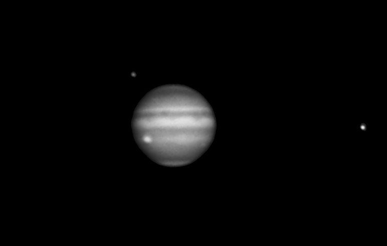

Bonjour tout le monde.
Ca y'est, hier j'ai essayé de me lancer dans le méthane. Hier, le seeing était bien pourri alors c'était propice a essayer.
Je suis content du résultat et je vous présente donc ma seule image exploitable d'hier.
J'ai fais une vidéo de 13min avec un temps de pose de 300ms.
Il n'y a pas beaucoup de CH4 sur le forum, alors ca change un peu ;).
Matériel :
Telescope 200/1000
Monture : iOptron Zeq25
Barlow kepler : 2.5x
ADC utilisé pour le tirage dans ce cas précis, car aucune utilité en bande étroite.
Camera : ASI 224MC
Modifié par lock042
Voilà donc ta première Ch4, on en avait discuté sur FB, le résultat est pas mal avec des satellites en plus : Il est cher ce filtre ?
Luc : Merci beaucoup. Effectivement j'ai mis à jour le matériel dans le poste numéro 1.
Will : Oui, voici ma première. Pas trop pour une première, je suis content.
Ce filtre m'a couté moins de 100euros. C'est une version ZWO (a 20nm cependant).
Merci à vous deux ;).
Je n'y connais rien en méthane... la résolution semble bien moins bonne qu'en visible. C'est sympa et moins commun : qu'en tires-tu comme information ?

Salut Julien.
La résolution est bien mois bonne qu'en visible en effet.
C'est toujours le cas plus on monte en longueur d'onde.
Sur Jupiter; le méthane forme une couche. Les structures situées en dessous apparaissent sombres (leur lumière est absorbée dans la longueur d'onde de transmission du filtre : 889nm), les structures au dessus sont claires, comme la GTR.
On peut donc en tirer des conclusions sur les altitudes et sur le type des nuages.

Une belle première Cyril ! A priori je te déconseillerai de mettre l'ADC car la plupart du temps ces accessoires absorbent une quantité significative d'IR... il faut que tu vérifies la courbe de transmission
