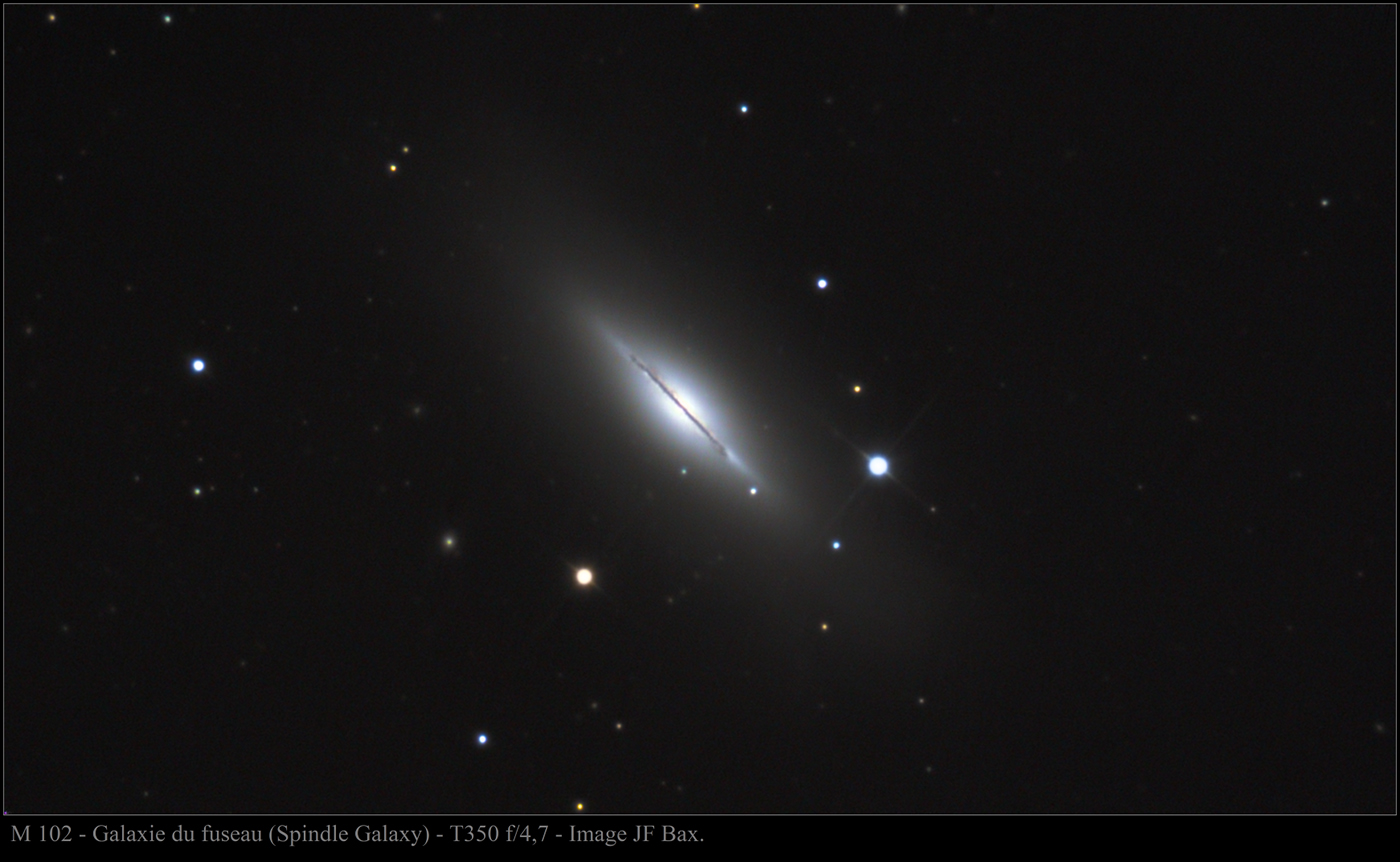

en m'intéressant à M 102, je me suis rendu compte qu'il y a peu d'images amateur de cet objet. En m'y attaquant j'ai compris pourquoi : la bougresse ne livre pas facilement les détails de sa fine bande sombre et ses extensions assez larges.
Je trouve qu'il faut la réhabiliter un peu. Certes ce n'est pas NGC 891 ou 4565, mais je la trouve très jolie. J'attendais la bonne nuit pour en découdre :be:
Hier soir le seeing était d'une qualité rare chez moi : je voyais la voie lactée :) et la FWHM était en dessous de 2". J'ai donc attaqué ce fuseau par les poses rapides + longues pour faire ressortir tout ça au T350 f 4,7 (foyer).

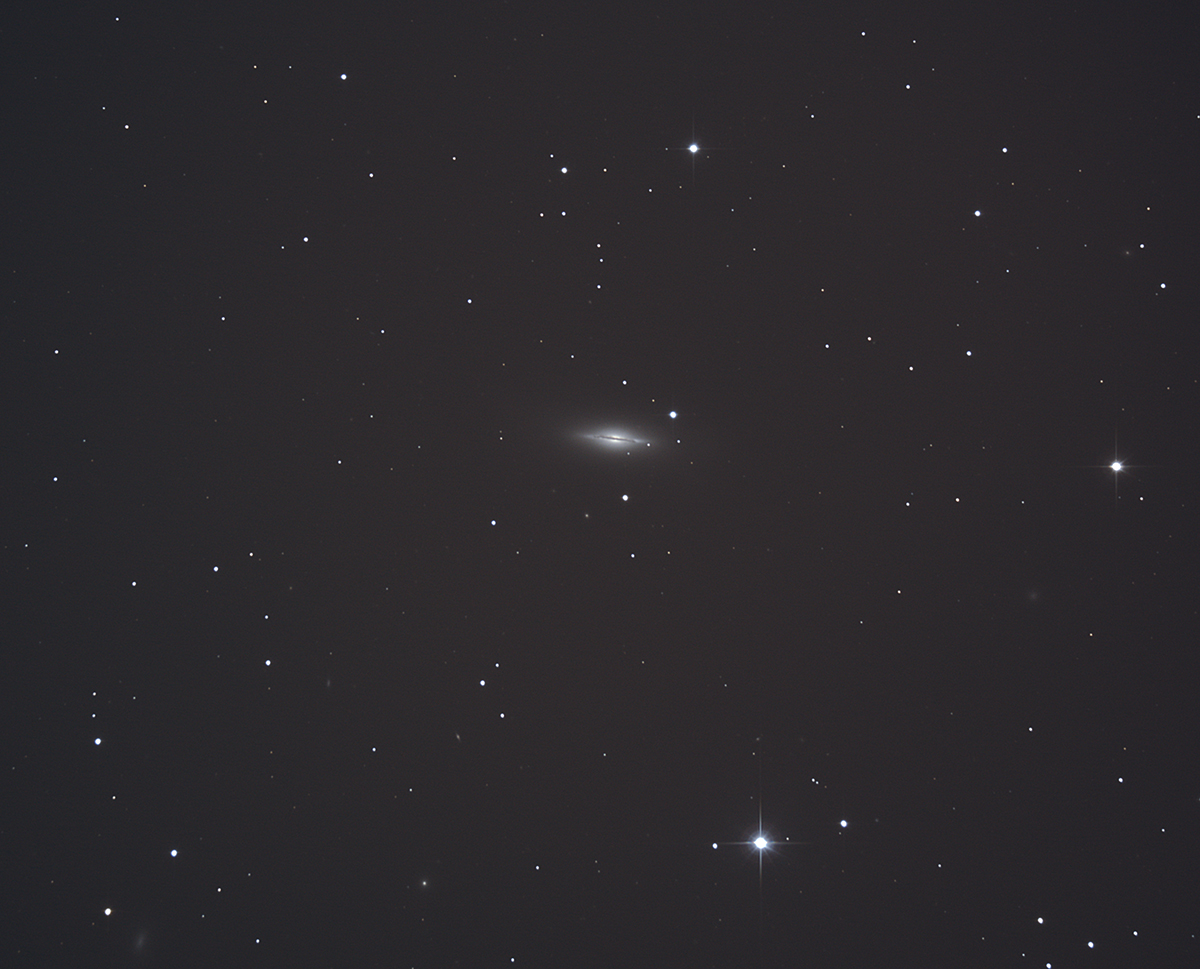

Je vous la représente dans son jus tout d'abord, c'est l'image couleur seule réduite (faite la veille). Ne faites pas attention au vignettage et tout ça, c'est juste pour la situer et cette image ne sert qu'à coloriser :
Pour vous donner une idée d'échelle, la bande d'absorption fait à peine plus d'une minute d'arc de long ! :b:
Passons aux choses sérieuses : 10000 x 500ms + 120 x 20 sec. avec l'ASI 290 MMC et 60 x 60 sec. avec l'ASI 1600 MCC pour la couleur.
Pour le fond de ciel, Aladin indique des objets de magnitude 22. Je pense que c'est optimiste. En tous cas, vu comment tout a marché et le seeing qui va avec, je suis à la limite de ce qui est faisable en zone AVEX orange, à mon avis.
Aller, la voilà rasée de près :

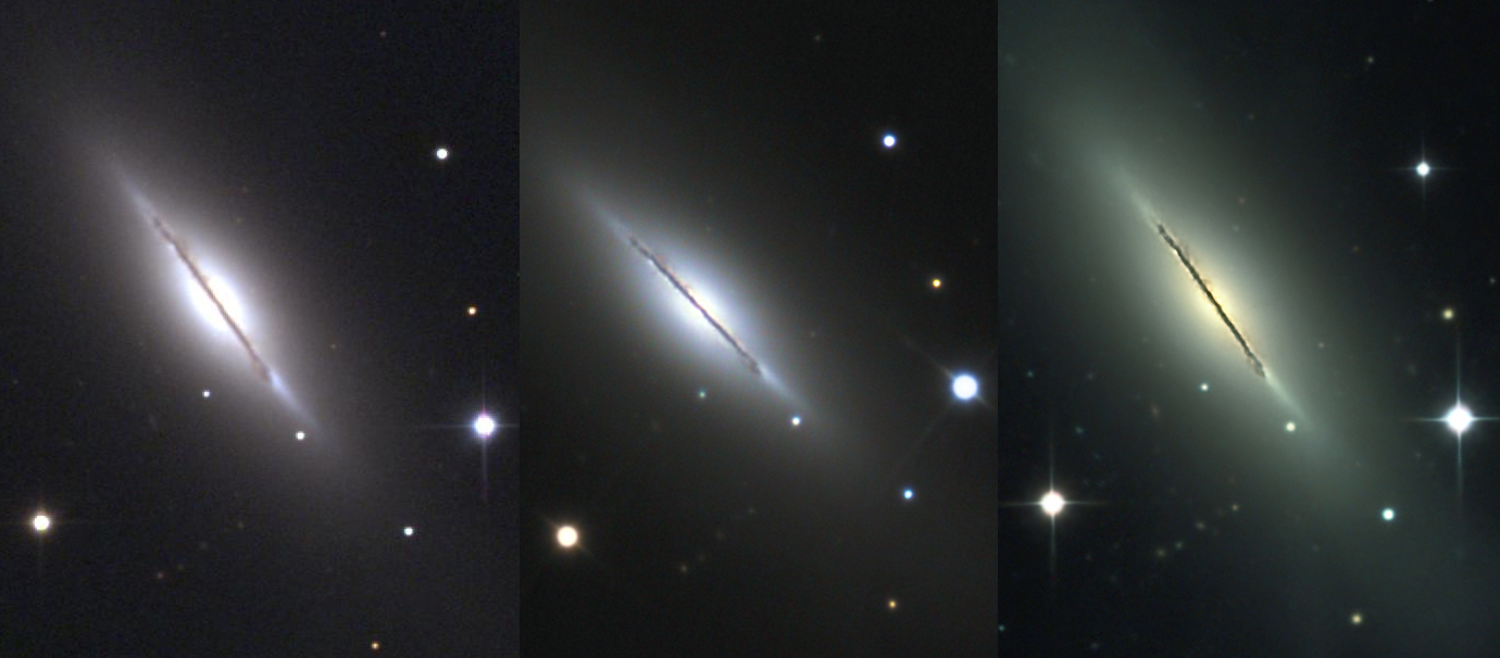

C'est vrai, dans l'absolu tu as raison, un T350 commence à être du gros matos et cet objet n'est pas facile. Mais on peut relativiser. J'ai trouvé ci-dessous 2 images de référence. Il n'y en a pas beaucoup.
De gauche à droite : Image NOAO - T90 cm, la mienne un poil rehaussée, image Capella Observatory - Hypergraph 60 cm.
Face à ces engins optimisés, situés dans des sites choisis pour leurs qualités astronomiques, mon tube d'ancien dobson 350, customisé et situé en Normandie fait pâle figure sur le papier.
Mais au final, le résultat se compare bien je trouve - sans prétention. Personnellement, je classerais bien ces 3 clichés dans cet ordre de préférence. :be:
