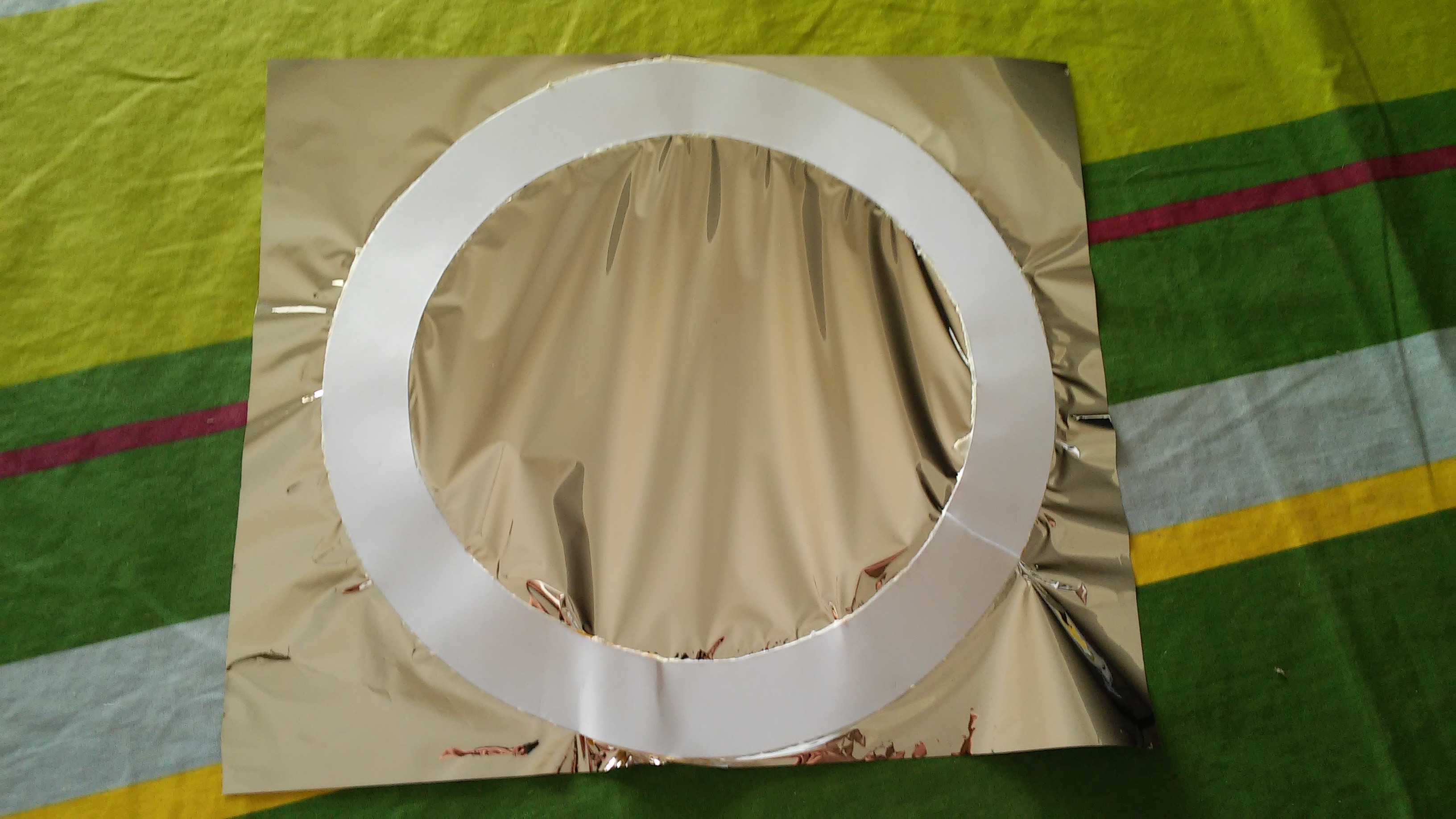

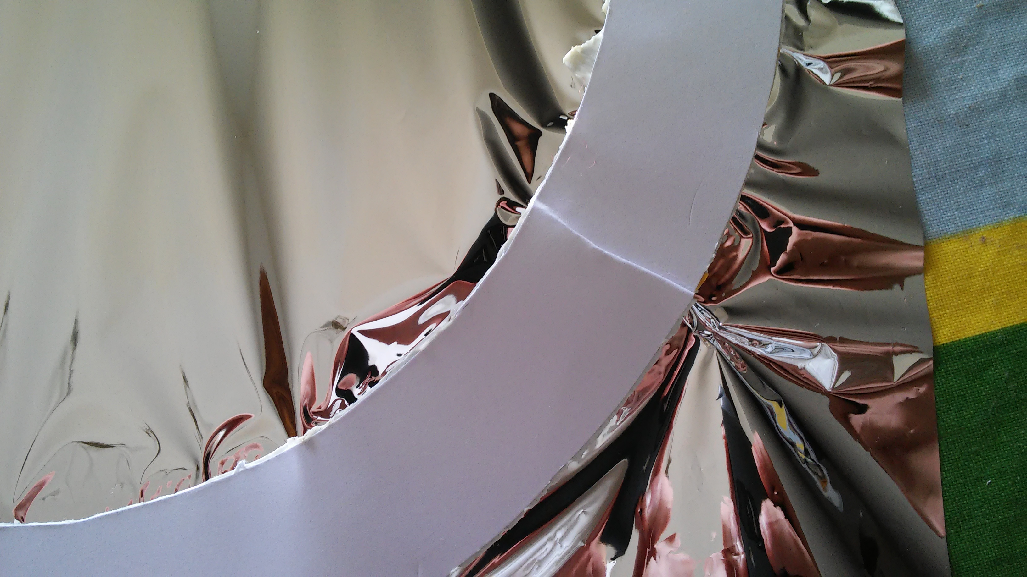

Bonsoir à tous et à toutes, depuis quelques temps je pense faire quelques observations de notre chère étoile mais je ne sais pas quoi choisir entre la feuille AstroSolar de chez Baader, un filtre solaire en verre ou le filtre solaire de chez Omegon. Pour information j'ai déjà acheté une feuille AstroSolar mais je me suis louper (problème de collage et micro trou dans la feuille). Je voudrai avoir l'avis d'expert comme vous.
Tu peux envoyer une photo ?
A 25E (+fdp) la feuille ce serait dommage de jeter si c'est réparable.

Bonsoir, merci pour toute vos réponses.
Je vous mets différentes photo de la feuille (raté).
