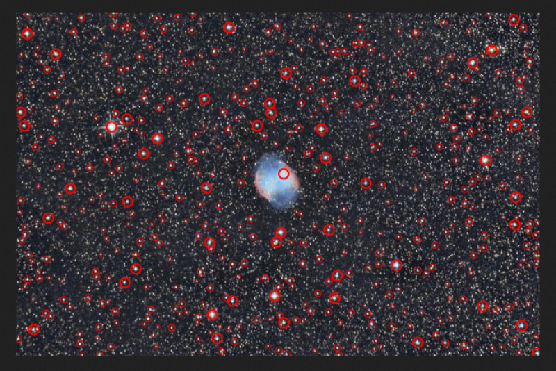

J'ai commencé par faire une réduction astrométrique via le site : nova.astrometry.net et voici quelques lignes du résultat.
Hit/miss: +++++++-+++++----+(best)----------------------------------------------------------------------------------
Moved quad center to (889.7, 500.6)
tweak2: setting orders 2, 2
RMS error of correspondences: 3.25952 arcsec
Weighted RMS error of correspondences: 3.25944 arcsec
Total weight: 12.9984
sip_compute-inverse_polynomials: A 2, AP 2
NX,NY 30,30
Applying shift of sx,sy = -3.36346e-11,-2.89445e-11 deg (4.79553e-08,-4.908e-08 pix) to CRVAL and CD.
RMS error of correspondences: 2.29625 arcsec
Weighted RMS error of correspondences: 2.29616 arcsec
Annealing: order 2, step 35, gamma = 0.0250316
16 reference sources within the image.
RoR: 49872.9
Test stars in RoR: 1955 of 1955
Good bins: 117 / 117; effA 2.18698e+06 of 2.18698e+06
Ref stars in RoR: 16 of 16
Logodds: 116.923
13 matches, 5 distractors, 0 conflicts (at best log-odds); 1955 field sources, 16 index sources
13 matches, 1942 distractors, 0 conflicts (all sources)
NX,NY 30,30
Applying shift of sx,sy = -3.01332e-11,-2.6357e-11 deg (4.36198e-08,-4.39293e-08 pix) to CRVAL and CD.
Annealing: order 2, step 36, gamma = 0.0225284
RoR: 49872.9
Logodds: 116.948
Je ne sais pas si les valeurs RMS peuvent par exemple estimer l'allongement de mes étoiles ?

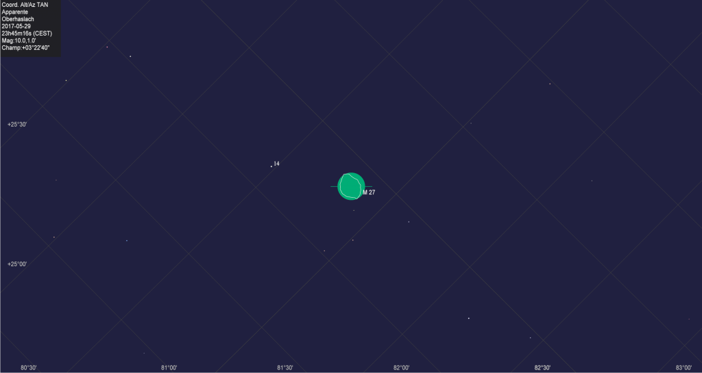

De plus, j'ai ouvert Cartes du Ciel et j'ai essayé d'orienter M27 de la même façon que sur mon image :

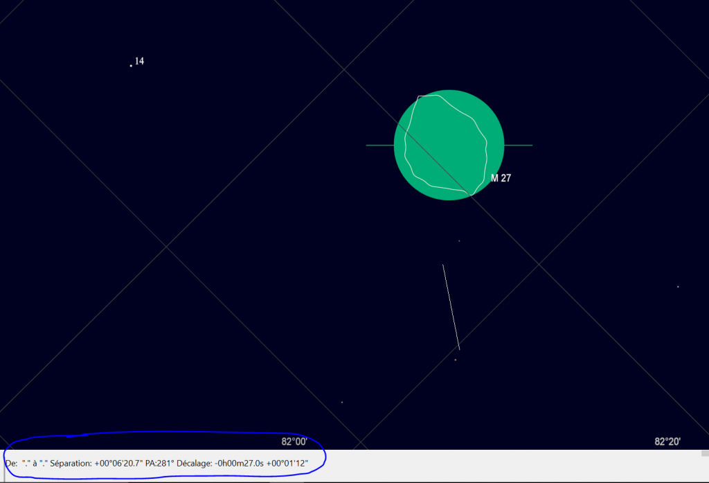

Si je reporte l'axe de l'allongement de mes étoiles sur CDC, j'obtiens des coordonnées :
Mes éléments permettent-ils d'estimer un quelconque problème de suivi de part ma monture ou éventuellement d'autoguidage ?
