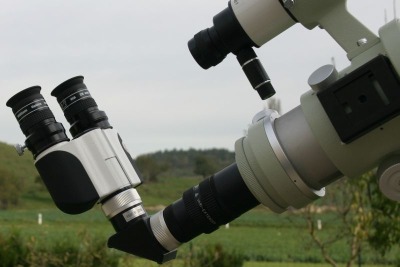

Ca y est j'ai craqué ! Je me suis laissé tenter par la bino WO.
Raison du choix :
- le cout raisonnable (même plus que prévu ...) par rapport à la taka même trouvée d'occasion ! quant à une denk ... oufffff !
- le fait que l'on dispose de deux oculaires convenables
- legèreté et qualité optique reconnue correcte par de nombreux amateurs
- et puis se faire un gros plaisir en pouvant enfin survoler la lune "en vrai" cette fois.
Maintenant, je n'arrivais pas a trouver d'infos concernant la compatibilité avec le matériel à ma disposition. Un tour à Colmar, une équipe toujours aussi accueillante et disponible ! Rémi (d'OU) teste avec moi la compatibilité sur une antenne TV lointaine (mais pas à l'infini)
Bilan des courses (pour faire court sur tout ce qui a été testé comme configuration) :
Premier bilan fait sur place : Rien ne passe !
- Avec la FS102/sortie2" : avec un RC2" impossibilité d'utiliser la bino directement ou avec la barlow 1,6x. En passant au RC 31,75mm, la configuration sortie 2"/RC31,75mm/bino avec barlow ca passe mais juste !
- Avec le mewlon210 : parfois possible en terrestre mais on est en limite de MAP donc sur l'infini ?!
Donc à priori pas de possibilité directe de montage ! Pour le mewlon210, une modification de la mise au point permettra quoiqu'il arrive de remédier au problème avec un absolue certitude. Mais en ce qui concerne la FS102, je me dis que la configuration 31,75mm d'origine devrait "passer" au pire une bonne barlow devrait faire l'affaire. Je craque donc tout de même pour la WO.
De retour au logis : nouvelles batteries de tests sur la lune, les prévisions optimistes deviennent réalité ! car au final tout passe, mais tout de même avec quelques adaptations simples à la portée de tous.
- pour le mewlon210 : il faut jouer sur la course de la mise au point en y introduisant quelques rondelles. Sans cela, il manque un chouilla pour faire la mise au point à l'infini sans arriver en butée. Un fois cette opération effectuée (et avec en prime retouche du shifting) tout passe. Surtout le plus important pour moi : une utilisation directe de la bino derrière le RC2" W0 sans utilisation de la barlow.
Voir page bricolage : http://astrosurf.com/titixonline/bricolage-mewlon.htm
-pour la FS102N : les choses sont plus compliquées mais ne nécessite pas de bricolage, c'est déjà une bonne chose. Si on veut disposer d'un RC, aucune configuration directe en 2" ou 31,75mm n'est possible et ce même avec la barlow 1,6x WO. Pourtant, en configuration 31,75mm du (PO d'origine) sans tube allonge barlow 1,6x, c'est pas loin !
La seule solution est d'utiliser une vraie barlow : ici le dispositif vari-extender. Là plus de soucis. Pourquoi cette inutilité de la barlow 1,6x livrée avec la bino : Tout simplment on constate que si l'on monte cette barlow, il devient impossible de rentrer la bino complètement dans un RC31,75mm (pas assez profond !). Du coup, pour éviter de toucher le miroir ou le prisme de son RC 31,75mm, il faut reculer la tête bino ... le gain en tirage est donc inévitablement réduit ! :confused:
Au niveau de la qualité optique, elle parait de bonne facture. Seule le montage de la barlow 1,6xx WO m'a introduit un peu de reflets internes. Les oculaires paraissent d'une incroyable légèreté ! L'alignement des deux yeux est parfait. La correction sur chaque oeil est un bon point, tout comme le serrage anulaire au niveau des deux PO 31,75mm.
Maintenant, la qualité mécanique : Pour le moment, le réglage interpupillère est un peu dur, la peinture s'écaille assez facilement et surtout les PO 31,75mm sont "diphragmés". A l'occasion, il faudra que je face une mesure précise pour voir quel est le champ maxi que l'on peut réellement espérer avoir sans vignetage excessif.

Le collier me sert aussi à reculer un peu le PO. Dans ce cas, il me permet de me passer d'un deuxième tube 36,4mm (pour obtenir la config de l'image présentée ci dessus.)
Pour en revenir à la bino, avec la sortie 31,75mm sans aucun tube allonge (36,4mm) et pas le collier rotatif : ca passe pas avec le RC 31,75 taka : il s'en faut d'un rien, mais cela ne passe pas.
Pour le grossissement, il devient vite énorme : avec le vari-extender 1,6x le tirage du RC augmente de 0,8x la Bino à 10cm de tirage (environ 2 tubes allonges) donc 0,9x en plus soit 3,3x au minimum pour moi d'ou une focale équivalente (si je puis dire) de 2700mm ! bigre c'est gros !
Avec la barlow livrée, le problème est que je ne peut pas la monter à l'entrée du RC taka (piufff même pas de filtage !) donc on ne gagne que peu de tirage en la montant à l'entrée de la bino. En effet pour ne pas taper sur le prisme (ou miroir) il faut reculer le corps de la bino .. pas bon de reculer la bino pour tenter d'avaoir une map possible.

FS102/pas de collier rotatif/sortie 31,75mm/pas de tube allonge 36,4mm/RC taka 31,75mm/2XWO/bino
Finalement cela passe ! Il reste environ 10mm de course à la crémaillière. La première fois, j'avais oublier d'enlever le collier rotatif. Donc ca passe et la lune rentre à l'aise dans le champ.
Autre configuration qui passe : mettre la barlow 2xWO à l'entrée du RC. Le grossissement est plus important que la solution précédente bien entendu.
Problème : le RC taka 31,75mm ne possède pas de filtage pour y visser la 2x !? Bidouille necessaire.

juste une mise à jour : La FS102 est partie tout comme la bino WO pour laisser la place à la FS128 et la bino denkII (on y prend gout :cool:). Mais avant ce changement j'avais réussi une petite bidouille pour faire passer la bino WO :be:
Voici la bidouille présente aussi sur mon site avec d'autres (http://astrosurf.com/titixonline/bricolage-FS102.htm)
La bino WO ne peut pas passer directement sur une FS102 (ou 128). Il faut obligatoirement utiliser la barlow 1,6x et un RC 31,75mm. Ce qui est contrariant, car en plus du RC2" indispensable en utilisation monoculaire, il faut investir dans un RC 31,75mm de qualité.
Heureusement pour vous, j'ai trouver une solution pas trop couteuse !
Matériel :
une bino WO avec sa barlow 1,6x
deux filtres colorés en 31,75mm dont on ne se sert plus ou acheté à vil prix dans les PA
un vieille carte de crédit
un RC2" avec son adaptateur 31,75mm
Pour parvenir à faire la mise au point, il rentrer davantage la partie barlow à l'intérieur du RC2". Pour cela, il faut démonter les optiques des deux filtres colorés. Afin d'y parvenir, on peut fabrique l'outil parfait en découpant une carte bleue (ancienne) juste au diamètre de la partie intérieur des filtres. L'épaisseur de la carte correspond pile poil à la largeur des deux encoches diamètralement opposées de la bague vissante qui plaque la partie optique des filtres.
Normalement, cela ce fait sans peine. On prendra soin de conserver les parties optiques qui peuvent toujours resservir.
On dispose désormais de 4 morceaux : deux parties 31,75mm d'une épaisseur de 7,5mm et deux bagues de serrage de 2,5mm d'épaisseur (cas des filtres orion). plusieurs réglages sont alors possibles en laissant ou non, la bague dans le tube 31,75mm. L'ensemble reste très rigide.
soit 7,5 mm (1 support)
soit 10mm (1 support+1bague)
soit 12,5 mm (1 support+2bagues)
soit 15 mm (2 supports)
soit 17,5mm (2 supports+1bague)
soit 20 mm (2 supports+2bagues)
De quoi trouver sans mal la configuration qu'il vous faut. Attention de le pas toucher le mirroit. Pour ma FS102 (classique) : 20 mm cela rentrait dans le RC WO2" sans toucher le mirroir (qq mm de rab). avec 15mm cela passait sur la FS et sur la megrez 90.
Sur l'image ci-contre il y a les deux parties 31,75mm + une bague (on voit que la barlow bien que vissée à fond et espacée de 2,5mm (épaisseur de la bague). On voit la seconde bague inutilisée que je présente à coté.
Bien sur cette allongement occasionne nécessairement une amplification du grossissement résultant. Ayant revendu cette bino dans le grand renouvellement de cet automne 2008 (changement FS102/megrez90/binoWO/oculaires contre FS128/megrez80/bino denkII), je n'ai pas pu mesurer cela avec précision : la barlow devrait logiquement c'être transformé en un 1,7x ou 1,8x.
