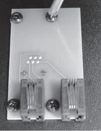

Me manque juste une carte qui relit les deux capteurs à la raquette ( et des rondelles .. )
c'est ce petit truc là :

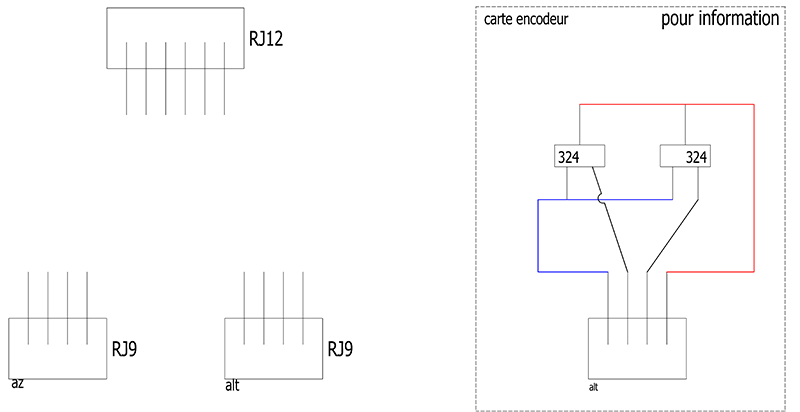

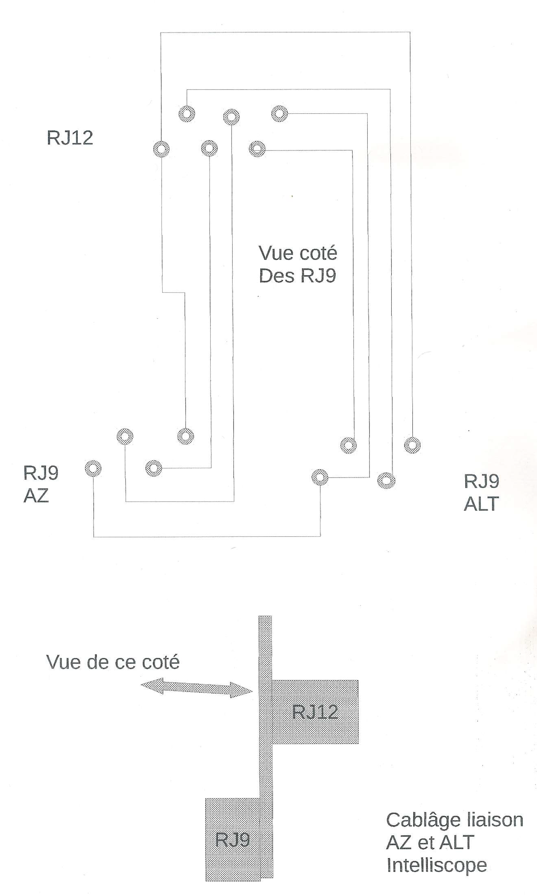

Est-ce qu'un adorable possesseur d'un intelliscope pourrait me compléter le schéma de câblage de cette carte de connexion afin que je puisse me l'a fabriquer à la main avec amour et afin atteindre la félicité du push-to.

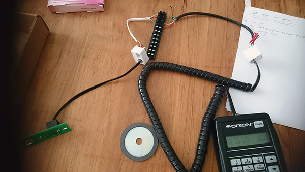

Grâce à jeeanpasse je vais pouvoir réaliser ce cablage \o/
Il m'a contacté en MP ,mais a accepté de partager son schéma, merci à lui :)
