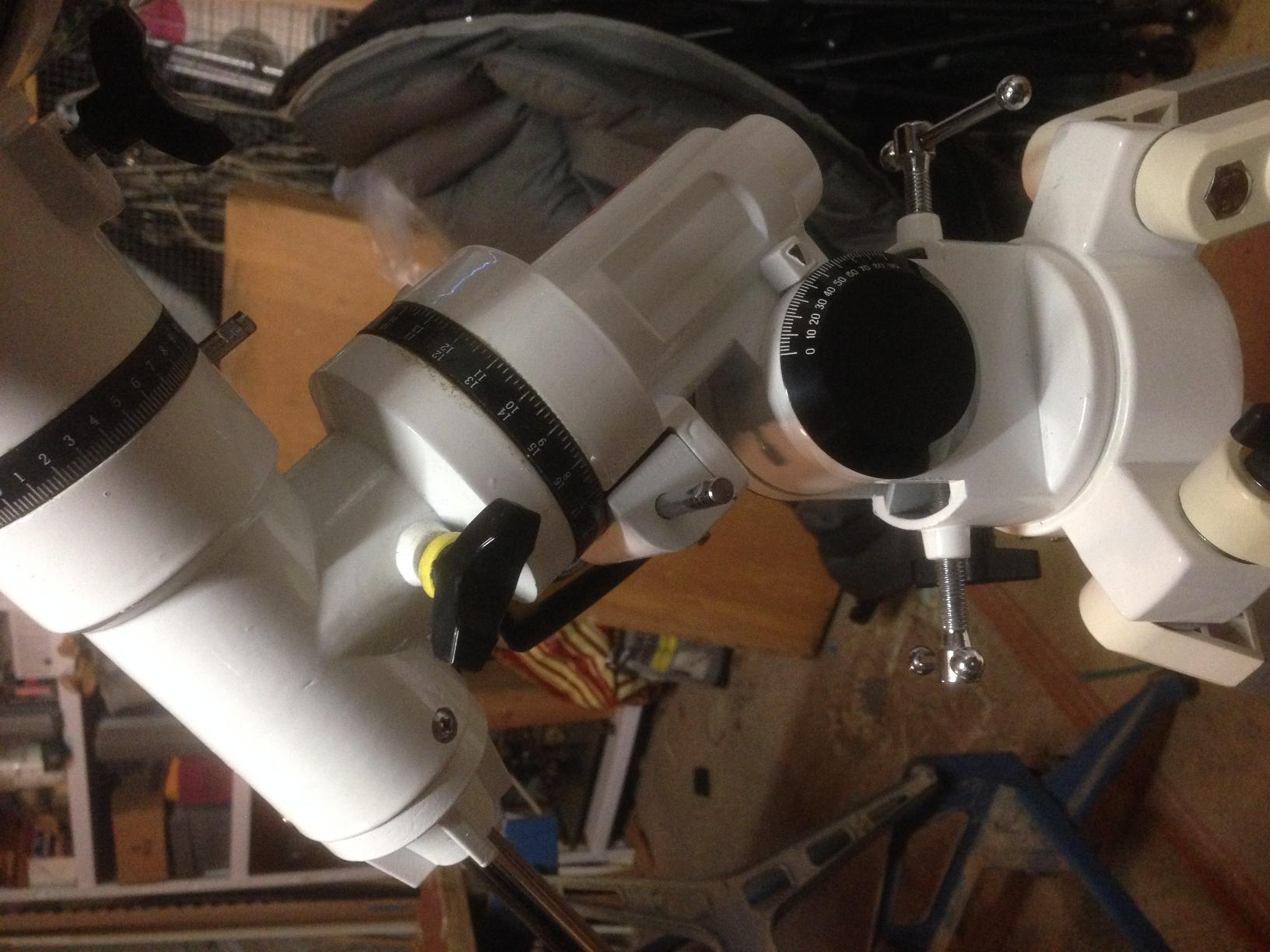

je voudrais équiper une monture d'un 114/900 Mizar. C'est un type OQ3 .J'ai un moteur pour EQ2/3 avec une prise alimentation de type DIN 5 broches et une raquette de commande single axe Orion avec une sortie de type RJ 11. Les 4 fils de sortie sont de mêmes couleurs (Jaune/vert/rouge/marron) pour les deux éléments .En toute logique je les ai appairés par mêmes couleurs, mais ça ne colle pas !

Tu pourrai envoyer une photo de ta monture s'il te plaît ?
Si le trépied a un pied marqué N et un ergot il est possible que ce soit un équivalent EQ3.
Si l'embase sur le trépied est plate comme la tête de Trump ta quête sera vaine car c'est surement un equivalent EQ1 ou EQ2 et dans ce cas la vitesse de rotation n'ira pas avec la taille du train engrenage/vis sans fin.

J'espère avoir réussi mes manips. Pour l'instant j'ai monté un moteur simple, mais je préfèrerai le pas à pas. C'est pour une ado qui se passionne pour l'astro et qui était un peu déçue par son matos, tout simplement parce qu'elle ne savait pas le régler. Encore merci
Pas d'axe VP et pas de réglage fin en azimut : ta monture est un équivalent EQ1 ou EQ2.
Même si ton moteur tourne la vitesse ne sera pas bonne.
La vitesse de suivi sidérale est vraiment lente, il est possible que ton moteur tourne mais que tu ne le voies pas.
M'étonnerait vraiment beaucoup que tu puisses monter et utiliser un moteur d'EQ3 sur ta monture et je crains que ça ne soit voué à l'échec.
