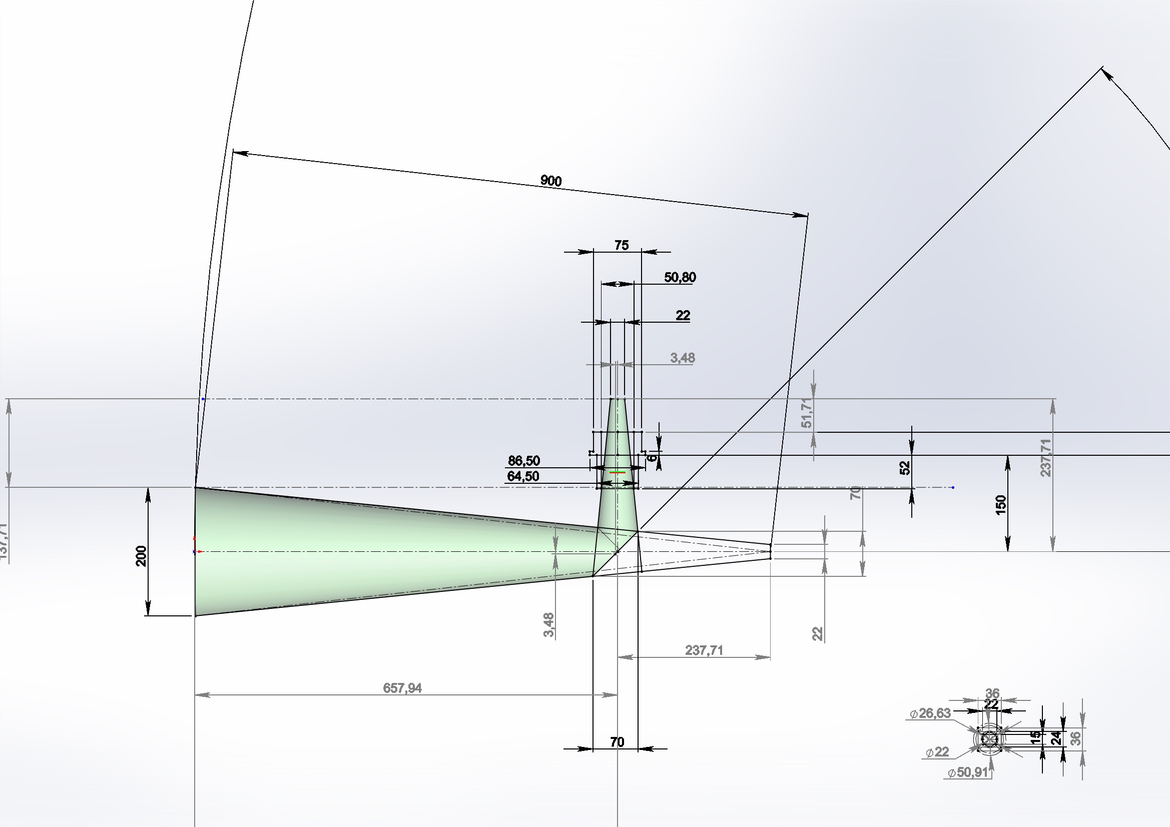

Bonjour a tous,
Dans un projet de construction d un newton en partant de 2 miroir,
je cherche a determiner la bonne position pour placer mon miroir secondaire sur mon axe du primaire
Mon secondaire fait 70 par 100, j en ai determiner une distance miroir primaire /secondaire de 650mm.
De plus j' entend parler de champs de pleine lumiere...l objectif est de prendre des photo s au reflex...mon capteur fait 22x15 de memoire, un canon 350d.
D apres mes simulations j en ai determiner une distance du capteur par rapport a l axe optique du primaire pile poil pour que le diametre de champs rentre sur le capteur....
Tous ceci pour en venir a une question...aurai je une image nette ??:s
Merci
Oui avec plein de calcul... : )
Si mon hypothese est juste, peut t on en deduire qu il y a autant de bonne distance de mise au point que de capteur apn ou d occulaire... ? Je dirai oui...mais j en appel a votre experiance, et un gain de temps enorme..
En visuel on prend souvent 1/2 degré de champ pleine lumière (la plein lune) et c'est suffisant. On peut considérer aussi qu'en allant vers les bords si l'on perd moins de 0.4 magnitude c'est aussi bon car l'assombrissement restera indétectable (voir site de Mel Bartels). Par contre en photo c'est une autre histoire et il faut bien tenir compte de la surface du capteur comme tu l'a déjà envisagé et si après calcul le capteur est vraiment trop proche de l'axe optique il faudra alors penser à changer de secondaire pour un plus grand.
Salut!
J'ai retracé vite fait avec tes données et ça me donne le schéma ci dessous
Ø Ext tube 300mm (je sais c'est beaucoup) PO de type FT2" de course
Le cône de lumière passe ric-rac dans le PO en position rentrée au max.
Il faut garder à l'esprit qu'il te faudra certainement un correcteur vu le f/D. Un GPU par exemple à quelque chose comme 55mm de tirage par rapport à la dernière lentille...dans le cas présent tu as à peine 52mm entre la face extérieure du PO et le plan focal...
Solution passer avec un PO2.5" et un secondaire plus grand ou alors réduire le CPL, en passant à 20mm tu as 59mm de tirage après le PO, soit un foyer à 250mm de l'axe optique du primaire.
