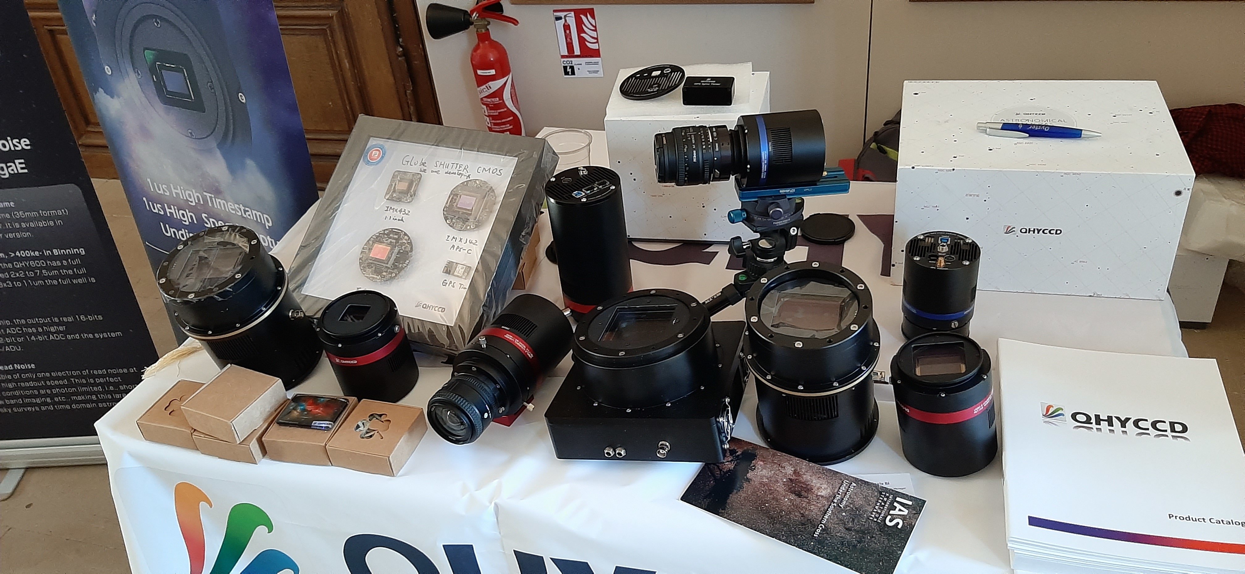

Quelques images du stand qhyccd ce weekend à l'observatoire de paris dans le cadre de l'ESOP.
Qiu m'a confirmé qu'il travail sur des pregius troisième génération et notamment l'IMX 432
