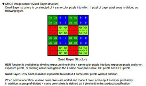

Il y a 6 heures, CCD1024 a dit :
A priori des rumeurs de nouveaux CMOS sony 24x36 très intéressants sur le papier (gros pixels, ou Quad-bayer pour A7SIII) mais qui seront utilisés sur des APN couleurs :
Vu ce matin effectivement.
Ce quad Bayer, ça fonctionne comme si le capteur binnait 2x2 en natif (15Mpixels) puis 1x1 sur demande (61Mpixels) ?
Ou c'est autre chose ?
