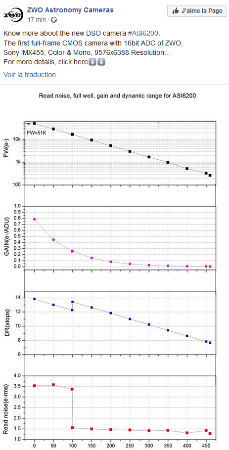

Le 23/08/2019 à 14:38, Colmic a dit :
Yes j'ai vu ça ce matin en me connectant sur leur FB

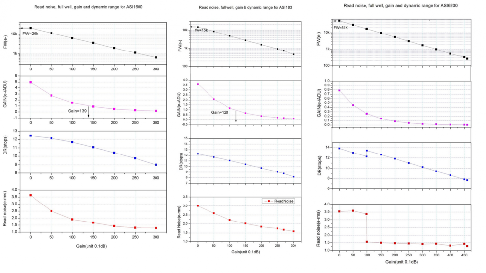

J'ai fait un comparatif des graphes avec ASI1600 et 183 :

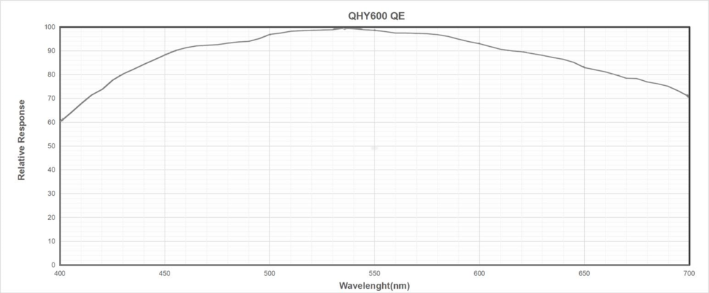

Dommage que l'on  n'ai pas aussi  les courbes de QE, c'est un paramètre crucial !
Albéric
Suffit de demander :
Depuis le facebook :
About QE of QHY600
Since sony has not release the absolutely QE curve. There is only a relativity QE curve (see attached image). We can only guess the QE value of it based on some information we gathered on the social media.One month before there is a post appears on the social media and indicate some absolutely QE of the new SONY SENSOR. It is :
IMX284 3.91um 24MP FSI QE52% FWC 32keIMX??? 3.96um 24MP BSI QE89% FWC 53keIMX??? 3.96um 54MP BSI QE89% FWC 54ke
From this data. The 3.96um pixel size is very close to the 3.76um pixel size of QHY600. If there is no great structure improvement for the IMX??? than IMX455, like the Stacked BSI technology, we should consider the QHY600 QE is similar with this sensor. Maybe a little less than it but should not too faraway.Also from the QE of QHY183M. It is 84% for 2.4um. So we have a guess that the QHY600 QE should between 84% to 89% and more close to 89%.
Attention, comme l'IMX183 et certains capteurs BSI de dernière génération, le QE est optimal dans le bleu et retombe un peu dans le halpha...
Ceci dit, si l'extrapolation de nos amis de QHY est exact, c'est quand même assez énorme !

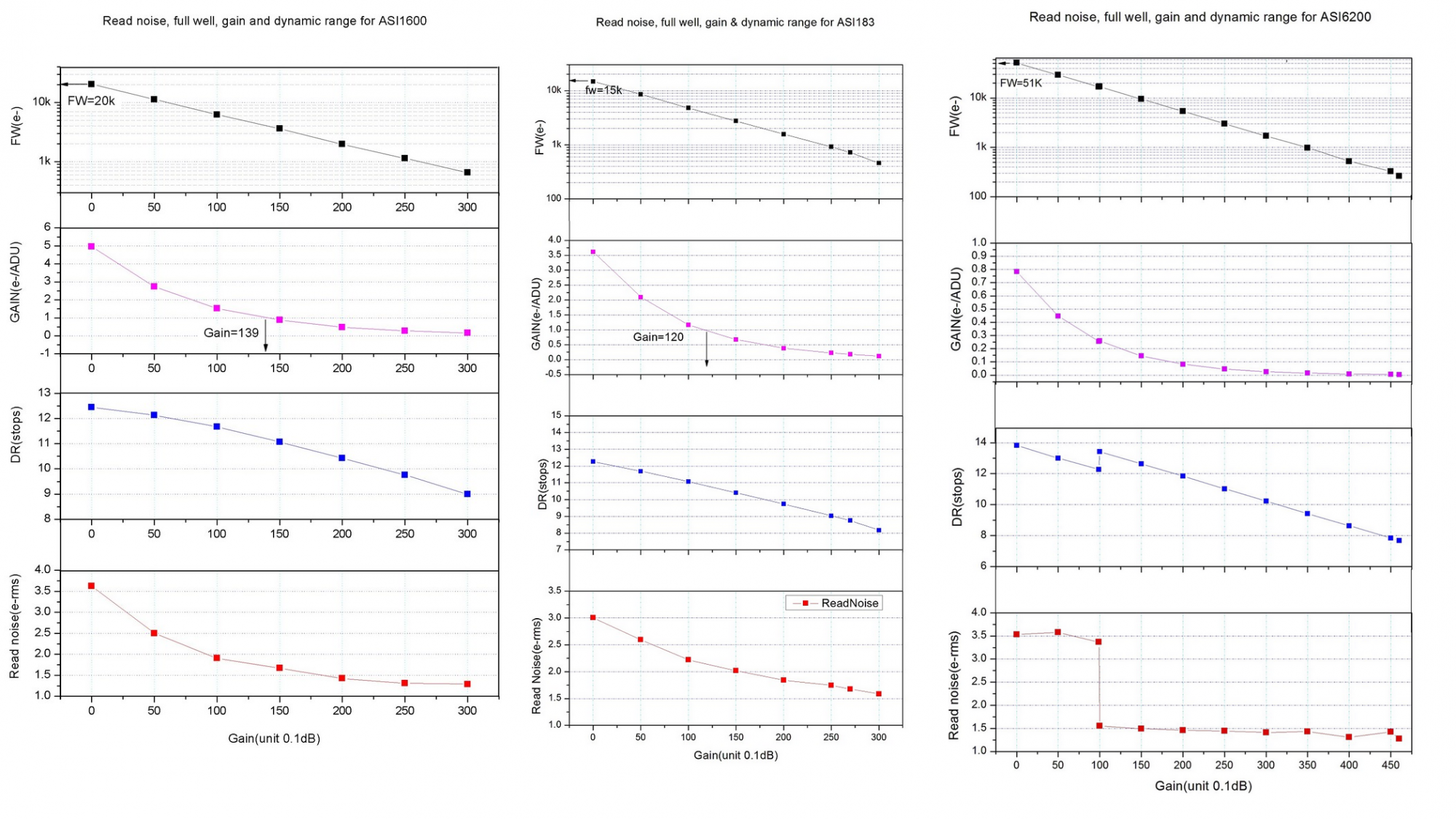

si je fais donc un comparatif rapide :
ASI1600 :
- gain unitaire 139 : 11.2 bits, Full Well 4000e-, RN 1.7e-
- gain 200 (ha) : 10.5 bits, FW 2000e-, RN 1.4e-
ASI183 :
- Gain unitaire 111 : 10.8 bits, FW 4000e-, RN 2.2e-
- Gain 270 (ha) : 8.8 bits, FW 700e-, RN 1.7e-
ASI6200 : on met le gain à 110/120 histoire d'être certain que l'ampli a bien déclenché, comme sur le A7S avec ses 2000 ISO.
- Gain ISOless 110 : 13.2 bits, FW 16000, RN 1.5e-
Il y a 5 heures, astro-sam a dit :
 (sauf le fullwell que j'attendais plus élevé, mais 20ke ca ira bien :) )
Si tu compares les FW de l'ASI1600 et de l'ASI183 à gain équivalent, ya quand même pas photo :)

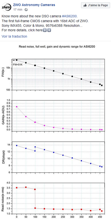

on a la courbe de bruit chez qhy aussi... 1.1e- en poussant un peu le gain ? pas mal :)
https://m.facebook.com/QHYCCD/photos/pcb.1876484202454854/1876481999121741/?type=3&source=49
Et pour un full well de 500e- ce qui reste somme toute correct.
Par contre c'est étrange, le gain n'est pas sur une échelle logarithmique comme habituellement... ce qui fait que toutes les valeurs "intéressantes" sont collées au bout...
