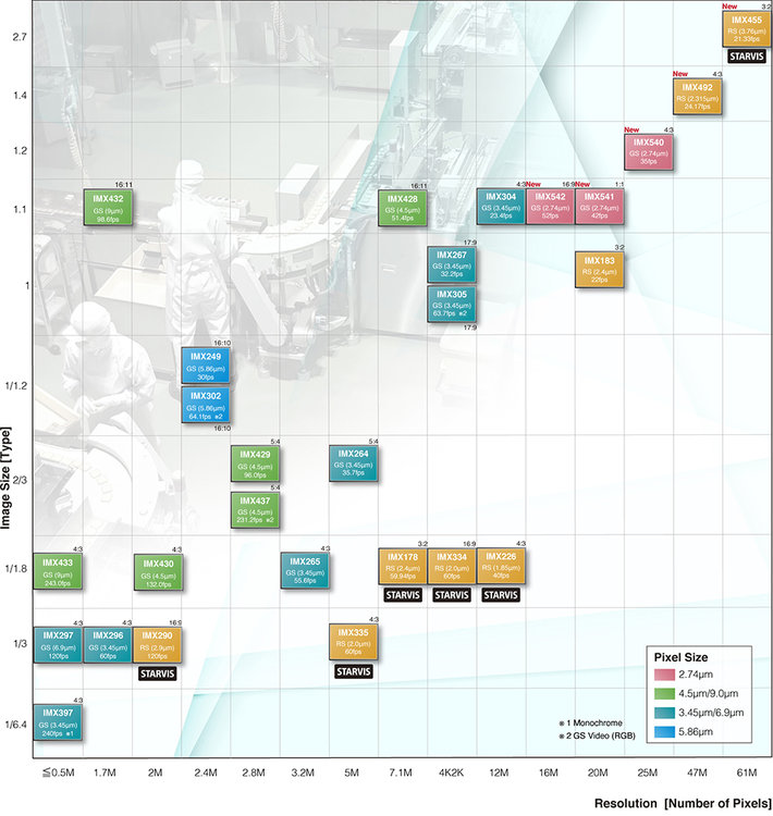

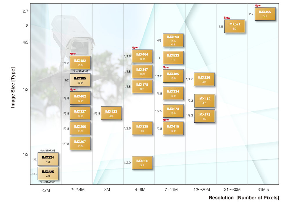

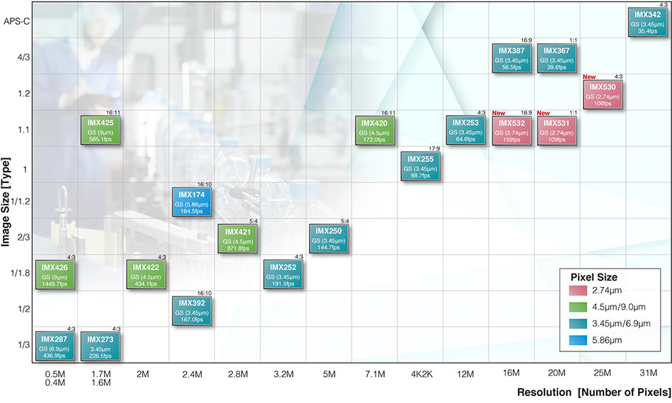

Au passage, j'ai trouvé d'autres graphiques sur le site de Sony :
Sur ce graphique ci-dessus, on trouve les capteurs qui nous intéressent (partie "Security/Surveillance), et en dessous d'autres capteurs (partie "Industry"). Le premier graphique que j'avais posté (post précédent) était dans la partie "Consumer Camera). Pour information, sur le site de Sony, si on obtient les fiches techniques de chacun des capteurs en cliquant directement sur l'image, ou on les retrouve directement dans un tableau sous les images.
Modifié par lancelaflotte

Il y a 10 heures, lancelaflotte a dit :
Vi, vi on connait bien... C'est ma source d'info principale chez Sony.
Albéric
il y a 3 minutes, xs_man a dit :
Pas de soucis. Vu que j'avais épluché le "post" sans trouver ces graphiques, je me suis dis que peut-être qu'on était passé à côté de ça. Mais j'en doutais fort puisque je vois beaucoup de connaisseurs bien calés sur le sujet ici ! 😁 Ce qui n'est pas mon cas...
Puis, je trouve qu'un graphique, ça parle toujours mieux que des écrits. 😉
