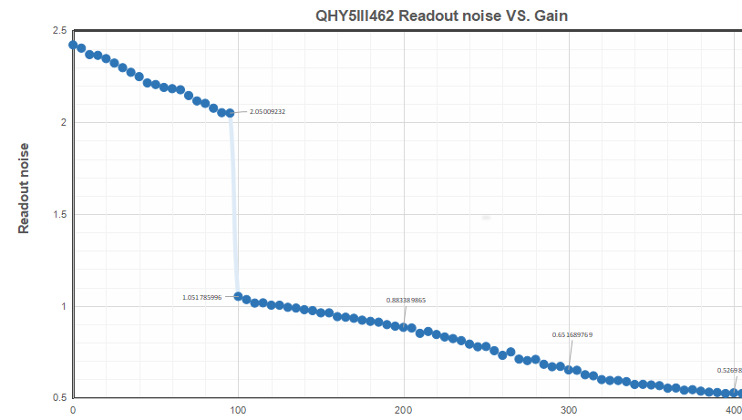

bonjour,
on voit sur les courbes gain/read noise que le bruit de lecture diminue avec le gain
cela veut il dire qu'il faille imager en poussant le gain a fond ?
j'avais cru lire qu'il fallait se maintenir entre 70 et 90% du gain max de la camera
Le 31/05/2020 à 20:13, belatrix a dit :
bonjour,
C'est le cas de toutes les caméras CMOS récentes.
Il ne faut pas travailler à gain maxi sinon la dynamique est quasi-nulle.
Il faut donc trouver un compromis dynamique/bruit de lecture.
Ca dépend de la cible, de la caméra, des conditions de prise de vue, de
la chaine optique.
Albéric

Sauf erreur un test est possible sur sharpcap
Par contre une info particulièrement géniale, ZWO a publié la courbe de bruit de lecture
de leur tout dernier "bébé", l'ASI2400 MC :
https://fr-fr.facebook.com/ZwoDesignAstronomyCameras/photos/pcb.2865737370142134/2865704063478798/?type=3&theater
IMX410
Full Frame 35 mm couleur
24 Mpixels
ADC 14 bits
Pixels de presque 6 microns ! Alléluia !!
1.2 e- à 300 de gain
Pas d'amp glow
Elle fait déjà oublier toutes les autres sur le marché...
On n'aura pas le capteur du A7s mais il faut dire qu'à défaut, celui-ci "a de la gueule" !!
Bon maintenant il faut convaincre pour avoir une caméra à base dl'IMX 482...
Albéric
