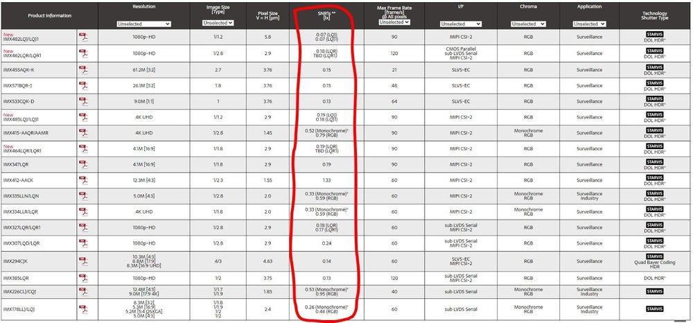

Autre info vue sur image sensors world, il y a désormais les valeurs SNR1s sur le tableau des capteurs sony Starvis :
Ca confirme bien ce qu'on pensait des deux derniers capteurs...
Et ça confirme qu'on n'en a pas vraiment laissé passer d'intéressant :D
Modifié par Roch

  Le 11/06/2020 à 09:12, Roch a dit :
Voir davantage
Si, il reste toujours à intégrer le meilleur capteur couleur, l'IMX482. :be:
Il bat.... Non, il écrase tous les autres sur le critère du SNR1s...
Albéric
Modifié par xs_man
