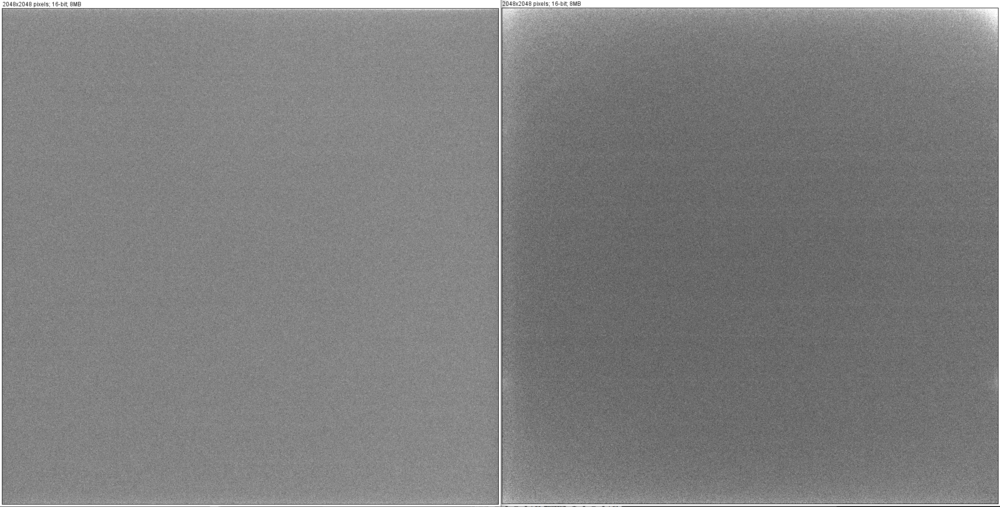

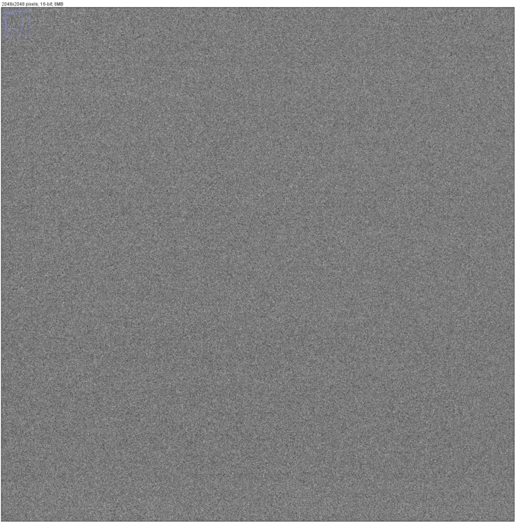

le Gsense2020BSI à -20°C
HDR 16bits, 1.4 e- de bruit de lecture  à gauche 100ms de pose et à droite 5000ms de pose
Un crop 100% du mode CMS 12bits avec 1.0e- de bruit de lecture à 100ms de pose
pas mal...
J'aime bien
Salut Philippe,
De l'amp glow dans les coins comme le GSense 400; logique.
Mais mis à part ça, c'est très clean en effet, pas de trame  !
Miam ! Miam ! Je suis sûr qu'en poses courtes il sera dans son élément...
C'est une caméra custom ?
Capteur grade 0 ou 1 ?
Prix de la bête ? (je suppose que l'on restera dans le domaine du rêve)
Albéric
Modifié par xs_man
non ce n’est pas une caméra custom mais de série Photometrics PrimeBSI
le glowing du Gsense400BSI est 10000x plus important ! 10s et c’est saturé.
là, non, c’est seulement quelques  ADU
le caméra possède quelques fonctions sur son FPGA : despeckle en live et denoising à cadence réduite.

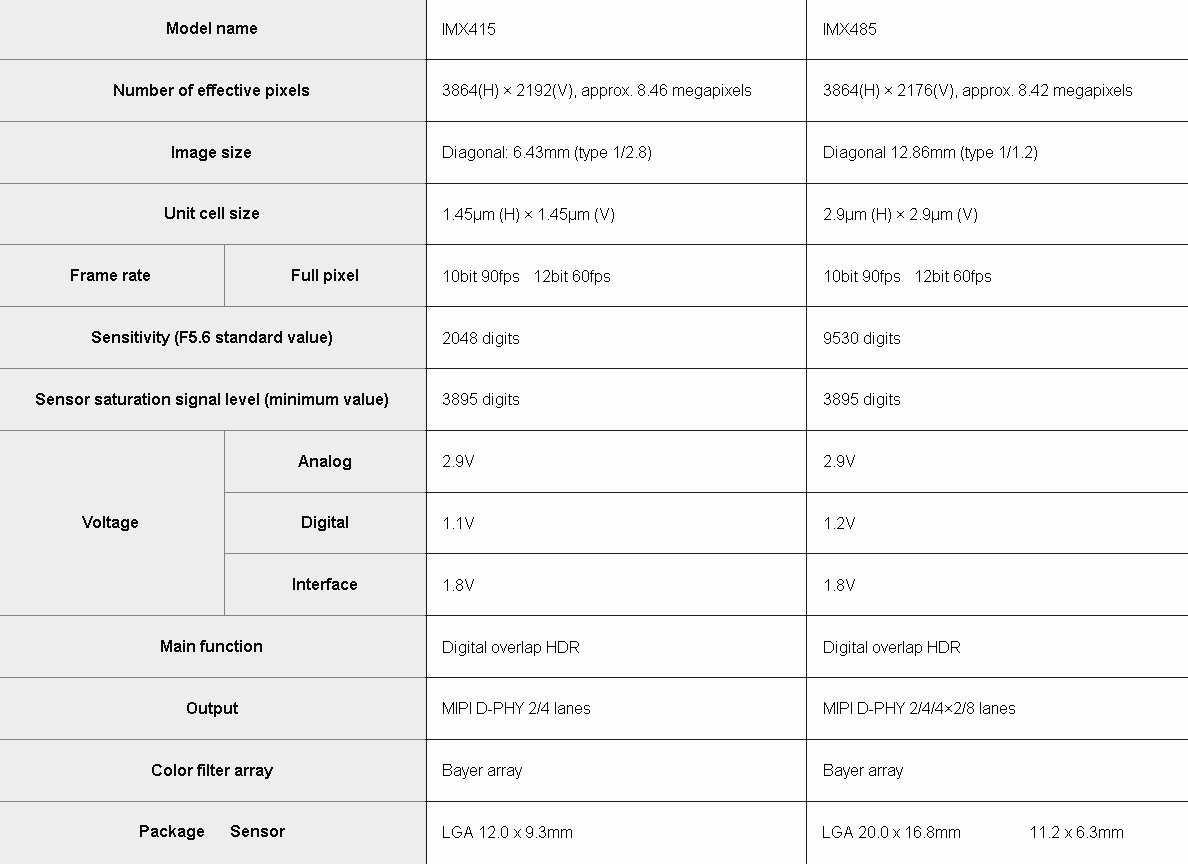

comment tu lui trouves 2349mV, soit 4,057 "Digit" par mV ?
- quel #*@! que Sony ait remis ses "Digit" à la con
( ne tenez pas compte de l'imx415 )
Modifié par geo444
Salut Geo444,
  Citation
Albéric,
Voir davantage
Bonne question, Je l'ai ajouté dans le post  originel :
Concernant le calcul de la "sensibilité" des capteurs Sony :
Exprimée auparavant en mV (analogique, utilisé pour les CCD), elle est désormais présenté
en digit ou LSB (numérique plus adapté aux CMOS). Ca ne nos arrange pas pour les comparaisons...
La conversion de l'un à l'autre n'est pas triviale, elle dépend du capteur et du mode de lecture.
Voici les infos que j'ai pu glaner :
IMX322 (Exmor):
1 Digit = 0.890 mV pour sortie en 10 bits
1 Digit = 0.2224mV pour sortie en 12 bits
IMX219 (Exmor R) :
1 LSB = 0.357 mV
IMX183 (Exmor Starvis) :
1 Digit = 0.2465 mV
* IMX290 - IMX291 (Exmor Starvis) :
1 Digit = 0.2370mV for 12-bit output
1 Digit = 0.9479mV for 10-bit output
Global Shutter Pregius Stacked IMX5xx :
1 Digit = 0.2445 mV (during 12 bit output),
1 Digit = 0.9779 mV (during 10 bit output),
1 Digit = 0.9779 mV (during 8 bit output).
Perso je prends comme référence 1 Digit = 0.2370mV  (IMX290) ou  1 Digit = 0.2465 mV (IMX183),
ces valeurs sont très proches et faute d'information ça donne quand même une bonne première
approximation.
