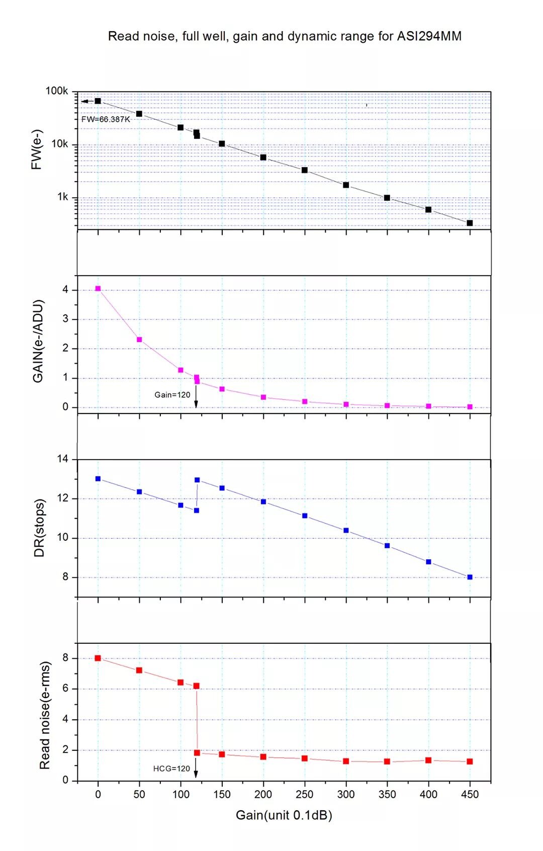

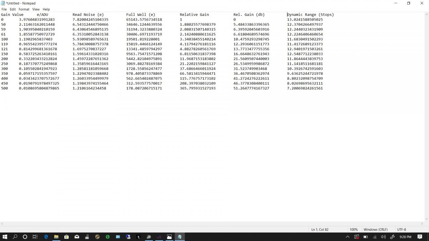

Des infos obtenues de la part du bêtatesteur sur CloudyNights.
Il a réalisé une mesure du bruit de lecture de son ASI294MM, er obtient des valeurs identiques à l'ASI294MC. Donc il y a bien un mode "hard binning" x2 puisque la cam sort du 12mp et non du 48mp
Comme sur l'imx294, le bruit descend jusqu'à 1.2e- environ à 350 de gain.
Ce sera donc une excellente cam pour du cp "moyen champ" en poses longues ou courtes.
Mais j'attends toujours ma cam mono à 0.5e- :D
