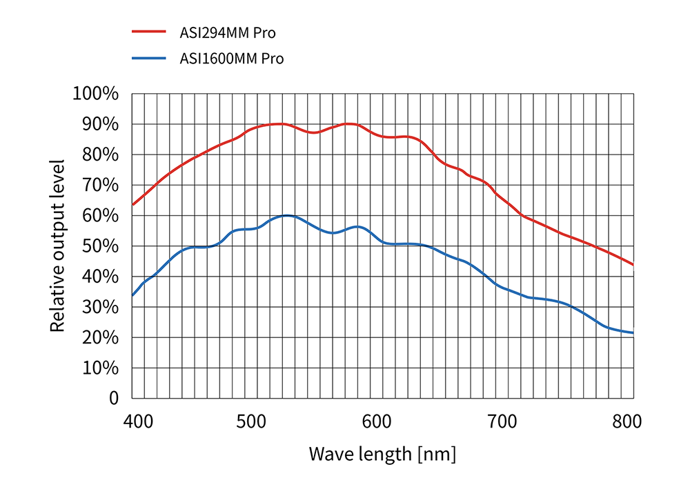

dudugaz Posté 20 septembre 2020 Posté 20 septembre 2020 Le 19/09/2020 à 22:18, Roch a dit : Annoncé sur leur site !https://www.qhyccd.com/index.php?m=content&c=index&a=show&catid=94&id=9 Chose intéressante, l'option lecture en 47MP ou 11.2MP ( un vrai mode binning en somme ) Romain Voir davantage J'ai vu effectivement ... je sens que le passage au mono est en route, mais avec la couleur au même format cela va être top. Quand je vois cette m16 que j'ai sortie avec a peine 2h de poses avec ma QHY294c. Citer
xs_man Posté 20 septembre 2020 Auteur Posté 20 septembre 2020 La 1600 est complètement larguée, c'est clair ! Citation Chose intéressante, l'option lecture en 47MP ou 11.2MP ( un vrai mode binning en somme ) Voir davantage On tient les paris... ZWO va être obligé de s'aligner... Albéric Citer
dudugaz Posté 20 septembre 2020 Posté 20 septembre 2020 Pas grave si ils ne suivent pas ... toujours fidèle de QHY , néanmoins la concurrence a du bon sur les prix Citer

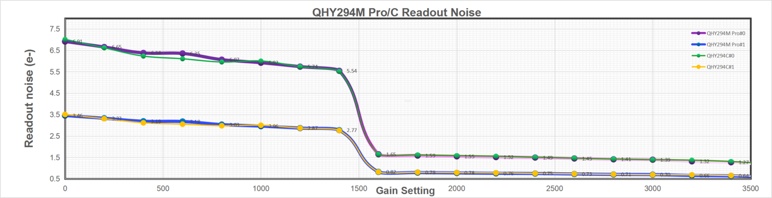

Roch Posté 20 septembre 2020 Posté 20 septembre 2020 Le 20/09/2020 à 12:04, xs_man a dit : Je part moi aussi à priori sur une QHYCCD. Même si le passage en bin 1x1n'a pour moi que peu d'intérêt, je garde en tête une éventuelle revente dans le futur. Et cette option est clairement un plus. Voir davantage Attends deux secondes... 0.6e- ! Donc pas de hard binning... Que du bon ! Citer
xs_man Posté 20 septembre 2020 Auteur Posté 20 septembre 2020 Le 20/09/2020 à 12:18, Roch a dit : Attends deux secondes... 0.6e- ! Donc pas de hard binning... Que du bon ! Voir davantage D'où vient cette courbe ?? Sacrément intéressant en effet. Au foyer d'un SC hyperstar, il va faire des ravages ! Albéric Citer
Roch Posté 20 septembre 2020 Posté 20 septembre 2020 (modifié) d'ici : https://www.qhyccd.com/index.php?m=content&c=index&a=show&catid=94&id=9&cut=1 Pour moi ça confirme bien que sony fait de la rétention de technologie... ça fait presque 4 ans que l'imx294 est sorti, ç'aurait été un tueur s'ils l'avaient proposé en mode non-binning à l'époque. Mais ils auraient fait moins d'argent dessus, parce que ce capteur en aurait rendu obsolètes beaucoup d'autres. Qui sait ce qu'ils ont encore en stock pour continuer à nous faire saliver et dépenser nos ronds derrière... Romain Modifié 20 septembre 2020 par Roch Citer

Roch Posté 22 septembre 2020 Posté 22 septembre 2020 (modifié) Si le bruit de lecture atteint effectivement 0.6e- comme mesuré, clairement oui. Après pour avoir un échantillonnage adapté, il faut une focale vraiment courte... et un correcteur de champ terriblement bon ! Mais même si la focale est trop longue, le bruit est tellement bas que ça reste supérieur ou au moins égal à toutes les alternatives actuelles. ( en gros ça compense le fait de suréchantillonner ) ; mais bon si tu es vraiment suréchantillonné, tu peux toujours binner finalement. Par contre pour le traitement, va falloir un pc de cheval Je me suis fait un petit calcul rapide... 6h de poses à 1s unitaire en pleine résolution ça fait 2To. Donc si on veut traiter tout d'un coup, avec les fichiers intermédiaires, il faut au moins 4To, voir 8 pour être tranquille... Romain Modifié 22 septembre 2020 par Roch Citer
