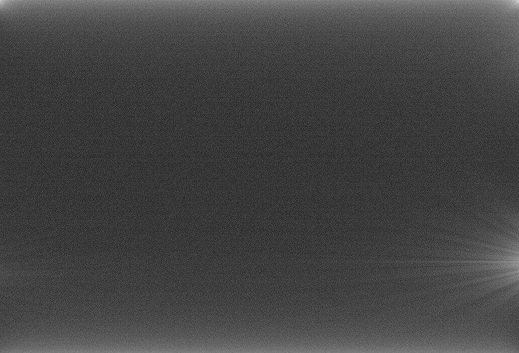

Je ne trouve pas de dark de la 294mc, sur le web
j'aurais aimé avoir une idée de l'ampglow sur ce capteur
auriez vous ca sous la main ?

il y a 45 minutes, Malik a dit :
Salut !
Et hop !
il y a 8 minutes, Colmic a dit :
Et hop !
merci !!
bon ben c’est clairement le moins méchant des trois
perso je suis plus séduit par la 2600mm qui serait dans les tuyaux, sans ampglow, un peu plus de champs, et des pixel à mi chemin entre 2,8 et 4,6
d ailleurs lorsque la série 533/2600/6200 est sortie on pleurait tous qu’il n’y ai pas de version mono de la 2600

altair 294 pro tec, histo poussé automatiquement sous siril, gain 450, temps de pose 60s
Citation
Altair 294 pro tec, histo poussé automatiquement sous siril, gain 450, temps de pose 60s
C'est une Altaïr, pas une QHYCCD !
QHYCCD a ajouté un dispsitif anti-glow  que n'a pas forcément la concurrence !
En plus du binning 1x1, c'est la 2e raison pour laquelle je prendrais une QHY 294 M et pas une
caméra de la concurrence....
Comme indiqué sur leur page FB :
"QHY294M_PRO is dark for 300 seconds at -20°C, and the glow control is great. You can download FIT format images in the link."
https://www.webastro.net/uploads/monthly_2020_09/4AFA0591-06D7-495E-A910-685C45AA1B97.jpeg.ea74e2900027369c1de6949331434c4f.jpeg
http://www.qhyccd.com/file/repository/QHY294M_PRO 300s_DARK_NO_OVERSCAN.rar
Albéric
Modifié par xs_man
