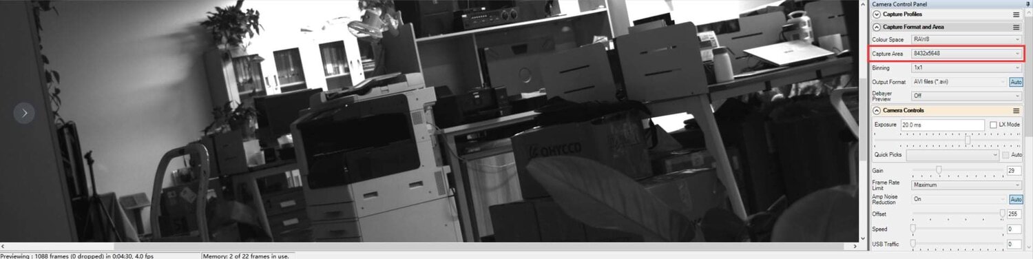

réponse de QHY à cette question :
Pour le moment 4fps en raw8 et raw16, ils vont voir si c'est possible de faire plus.
ROI possible en binning 1 avec augmentation du framerate associé.
il y a une heure, 0£i\/€ a dit :
Donc on dirait 4 fps en raw8 en bin 1. C'est suffisant pour les NP les plus brillantes
Non, mais d'un autre côté pas besoin de 47Mp pour de la np ;) donc il suffit de cropper.

Cool, donc on peut fenêtrer en bin 1x1, merci d'avoir posé la question Romain ! :1e:
