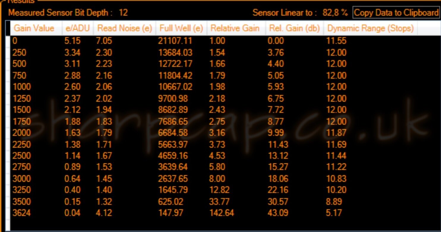

Les 2 points positifs sont que le mode 12 bit est désormais actif et que le mode bin 3x3 vont être
ajoutés dans la prochaine mise à jour.
Je pense qu'ils se sont trop avancé chez QHYCCD sur le mode 47 Mpixels, c'est sûr. Mais dans ce bas
monde il y a la Logique et il y a... Sony...   Il font vraiment ch.. chez Sony, l'IMX 492 est vendu à la base
comme un capteur 47 MP  12 bits, ne pas l'oublier  :
https://www.sony-semicon.co.jp/products/common/pdf/IMX492LLJ_LQJ_Flyer.pdf
Qiu n'abandonne pas mais à mon avis ce sera à la grâce de ses interlocuteurs chez Sony.
Faible espoir sur ce point, mais à suivre....

  Le 14/12/2020 à 18:57, xs_man a dit :
Voir davantage
Tu as pu confirmer ça par la mesure ?
Pour le mode bin3, tu pense à une combinaison de 4 pixels en bin2 + 5 pixels en bin1, c'est ça ?
Donc en théorie 3.2e- au final... bof. T'as tout intérêt à rester en bin2 et redimensionner ensuite à mon avis ;)
Voir davantage
Avec le dernier driver (20.11.29.17) en 47M pour moi cela fonctionne toujours en 10Bits.J'attends la nouvelle version.
Les Dentelles ... cela donne vraiment envie.
