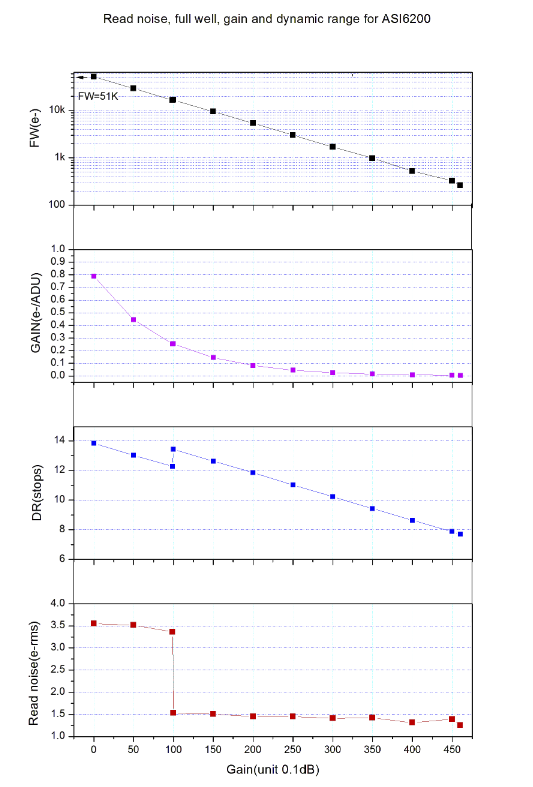

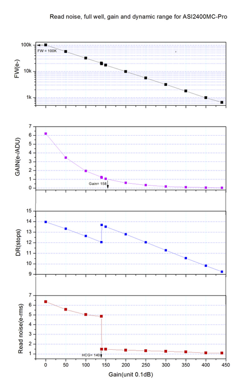

Un petit comparatif entre l'ASI6200 couleur (capteur du Sony A7RiV, ADC 16 bits) et l'ASI2400 couleur (capteur du Nikon Z6, ADC 14 bits) :
Tous 2 sont des capteurs 24x36, mais la 2400 a de plus gros pixels (24 millions contre 62 millions pour la 6200)
image.png.ceba0f4edd51db9a0290e0335eb70c22.pngimage.png.c01b7c2b080ab73b33a28a0eee88292e.png
On voit que :
  • bizarrement l'ASI6200 ne démarre pas à 16 bits à gain 0 mais à 14 (erreur ou réalité ?)
  • l'ASi2400 qui a un ADC 14 bits démarre bien à 14 et se trouve toujours à 14 bits à gain unitaire
  • l'ASI2400 qui a de plus gros pixels a un full well plus important à gain 0, normal
  • à gain unitaire, la 6200 et la 2400 se retrouvent à peu près au même FW de 20ke-, toujours à 14 bits l'une comme l'autre
C'est quand même très intéressant d'avoir encore 14 bits (soient encore 16000 couleurs) à gain unitaire, quand une ASI183 n'en a déjà plus que 10.5 à gain unitaire (soient 1450 couleurs seulement).
La dynamique, c'est des dégradés plus sympa et aussi une tolérance à l'éblouissement plus importante (genre bulbe de M31 ou trapèze d'Orion).
Va quand même falloir que je creuse cette histoire des 14 bits seulement sur la 6200, j'avais pas vu ça.
EDIT : vu :

En fait ils ne parlent pas de 14 bits mais de 14 stops, ce qui peut donner lieu à une interprétation différente.
16 bits nous donne bien une dynamique et aussi un plage de niveaux de gris ou de couleurs.
14 stops doit jouer essentiellement sur la dynamique peut-être, mais le capteur resterait bien en 16 bits au niveau des couleurs.
EDIT : sachant que SiriL par exemple, ramène toujours une image FIT en 16 bits, qu'elle soit nativement en 10 ou 14 bits à la base.
Je vais aller vérifier dans SiriL les niveaux d'ADU de ma 6200.
EDIT2 : l'image est bien en 16 bits et pas en 14 (on a bien toutes les valeurs d'ADU à disposition, il n'y a aucun pallier de valeurs qui montrerait qu'on interpole du 14 en 16 bits)
Merci @Colmicpour ces précisions.
Du coup je ne comprends pas bien comment interpréter ce « 14 stops » sur le capteur et comment cela va se traduire en terme de dynamique de l’image.

Il y a 3 heures, Titophe a dit :
La dynamique est donnée par le rapport signal à saturation/bruit , donc elle vaut le rapport capacité d'un photosite/bruit ( mesurés en nombre d'électrons). Mesurée en diaphragmes (vieille mesure de photographes), ça fait 2N = D (N étant le nombre de diaphragmes et D la dynamique) ce qui équivaut à N = lnD/ln2 = log10D/0,3.
Après, rien n'interdit d'avoir un convertisseur qui numérise sur 16 bits, mais les deux derniers bits seront aléatoires, noyés dans le bruit et sans signification.

Il y a 2 parametres à prendre en compte :
1) La dynamique réelle du pixel (capteur) qui se calcule par le puits de potentiel divisé par le bruit de lecture. Le puits de potentiel maximum est obtenu à gain 0 (mais avec un bruit de lecture plus important. Le puits de potentiel mesurable chute avec le gain alors que le bruit de lecture diminue. C'est pour cela que la dynamique de 14 bits (ou 14 stops) est dispo à gain 0 et à gain 100 lors du switch de l'ampli low noise.
2) le convertisseur Analogique/Numérique pour la lecture des pixels. Le 6200 est équipé avec des ADC 16 bits alors que le 2400 est équipé d'ADC 14 bits.
Dans la réalité, il y aura peu de différence entre les 2 puisque la dynamique réelle ne dépasse pas 14 bits. Le convertisseur 16 bits permettra d'avoir un peu plus de précision dans le bruit mais il sera impossible de faire la différence.
L'important est que l'ADC soit au moins égal à la dynamique réelle du capteur. Mettre un ADC 12 bits sur un capteur qui a 14 bits de dynamique est dommage (hein, le merveilleux sony A7s...). Donc 14bits sur la 2400 est bien suffisant comme d'ailleurs 14 bits suffirait sur le 6200...
Il y a 5 heures, CCD1024 a dit :
Merci Philippe pour ces précisions
