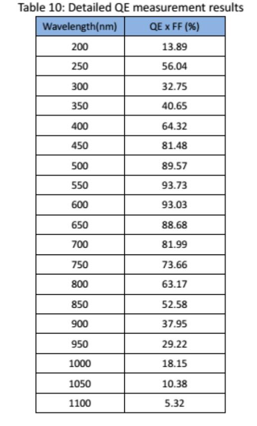

Ca y est remise à jour du tableau de synthèse. ;)
En particulier des infos sur l'IMX 327 et l'ajout du paramètre de Sensibilité Normalisé qu'utilise Astrojedi sur Cloudy Night.
Il est très parlant : jusque là pour les capteurs couleur les IMX 224 et IMX 385 étaient les meilleurs, suivis de près par l'IMX 290. Logique !
L'IMX 294 est décevant...
Mais il y a du nouveau, l'IMX307 et surtout l'IMX 327 semblent (je prends des pincettes !) encore meilleurs. Et même bien meilleur pour l'IMX327. Par contre ces 2 capteurs ont un faible signal de saturation (donc saturent bien plus vite) et ils sont nettement plus lents (ça sent le système anti-flickering des signaux routier à plein nez...).
https://www.sony-semicon.co.jp/products_en/IS/sensor0/img/product/cmos/IMX327LQR_LQR1_Flyer.pdf
Hum, faut que je demande si QHYCCD / ZWO prévoient de les évaluer. :?:
Albéric
Modifié par xs_man
Yep je me doutais bien que ceux là seraient intéressants ;)
Tu aurais un lien vers ce thread sur cloudy nights ?
Par contre, toujours rien de neuf en N&B. Ça m'énerve. :D

Merci pour le lien :)
Donc ce que je comprends, c'est que finalement cette mesure ne veut pas dire grand chose pour nous puisque c'est mesuré a gain=0.
L'imx327 pourrait par exemple avoir exactement la même courbe de sensibilité que l'imx290 mais dont le gain zéro est défini au niveau d'un gain=10 de l'autre cam. Ainsi, on aurait effectivement une sensibilité meilleure dans ces chiffres au détriment d'une capacité plus faible, mais au final pour nos applications à gain élevé ça ne changerait rien.
Bref on peut pas vraiment savoir avec ces jolies mesures :D

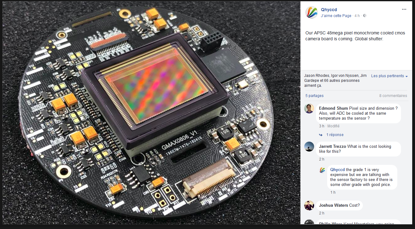

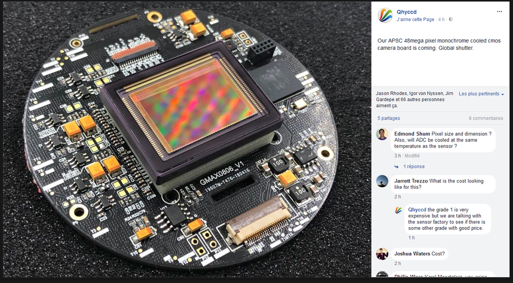

Peut être bientôt du nouveau chez qhyccd
Sur leur page facebook et tweeter ils annoncent les premières "images" d’une nouvelle caméra à base de gsense 2020
Lionel
Oui j'ai vu ça, les annonces des nouvelles caméras 2018 :
1- QHY42 avec le fameux GSENSE 400 BSI.  Mais le prix est stratosphérique...
2- QHY 2020 avec le GSENSE 2020 BSI. Surement nettement moins cher mais
    j'ai peur que cela reste quand même très élevé.
3- QHY 45 GX : avec KAF 4320, vieux CCD mais très gros pixels de 24 microns
4- QHY 50 GX :  quel capteur utilisé ?
Par contre les cadences images des QHY 42 et QHY 2020 ne sont vraiment pas terribles,
Ils ne sont pas exploités à 100%.
Je vais essayer d'avoir plus d'infos.
Albéric
