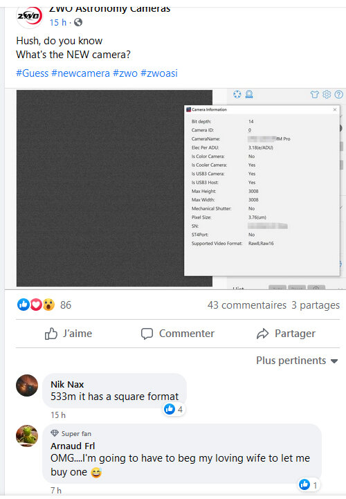

xs_man Posté 23 janvier 2022 Auteur Posté 23 janvier 2022 Apparemment ça progresse chez ZWO coté IMX533 mono, voir leur "FesseBouc" : Albéric 1 Citer

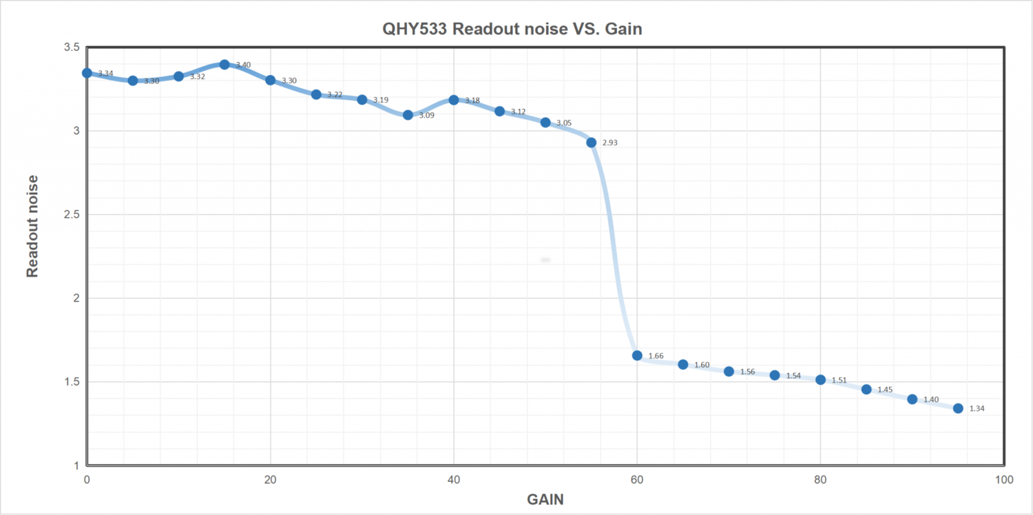

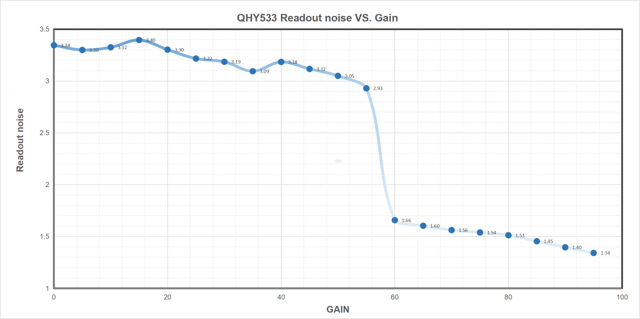

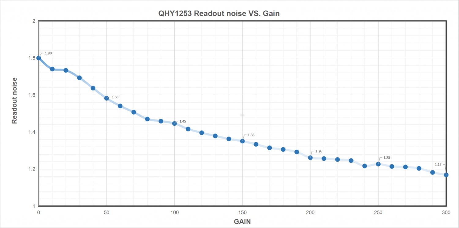

astroluma Posté 24 février 2022 Posté 24 février 2022 Des nouvelles caméras arrivent chez qhyccd. La 533 ça on sait déja La 530 (imx530) La 1253 (imx253) La 1920. La je ne connais pas le capteur mais c'est un format apsc avec des pixels de 12 microns! La 9701. Capteur gpixel 9701bsi. Pixels de 9.7 micron et bruit de lecture annoncé à 0.8e 1 Citer

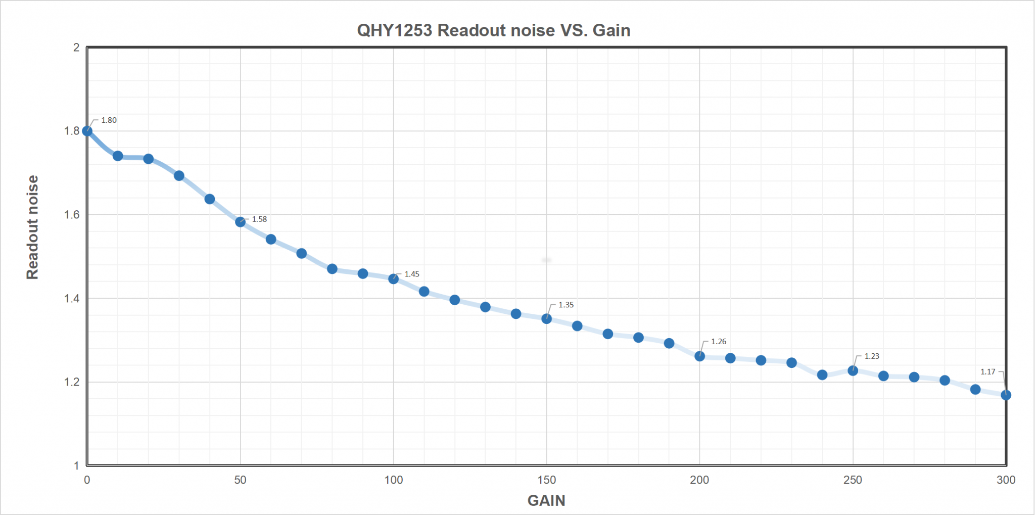

xs_man Posté 11 mars 2022 Auteur Posté 11 mars 2022 (modifié) Le 10/03/2022 à 20:48, astroluma a dit : Je ne crois pas mais sans trop savoir pourquoi j’ai reçu un mail de leur part me demandant si j’avais l’intention d’acheter une caméra et c’est la qu’ils m’ont parlé de ces nouveaux modèles. Pour les courbes il suffit d’aller sur la version chinoise du site, les nouveaux modèles y sont déjà, ça ne devrait pas tarder à arriver sur la version anglaise. Voir davantage Merci Lionel, très bien vu en effet ! Voici le lien vers la version chinoise et les nouvelles caméras : https://www.qhyccd.cn/product-cn/ En tout cas j'ai vérifié sur la courbe, la QHY1920 et ses pixels 12 micron descend à 0.8 e- ! Impressionnant si la courbe se confirme sur d'autres caméras. Reste à savoir le prix... 5000 Euros ? 10000 Euros ? Reste le cas de la 1701. 0.8 e- ou alors 1.2 e- comme indiqué sur la courbe ??? 0.4 e- c'est peu mais psychologiquement c'est énorme... Là aussi , quel sera le prix ? Albéric Modifié 11 mars 2022 par xs_man Citer

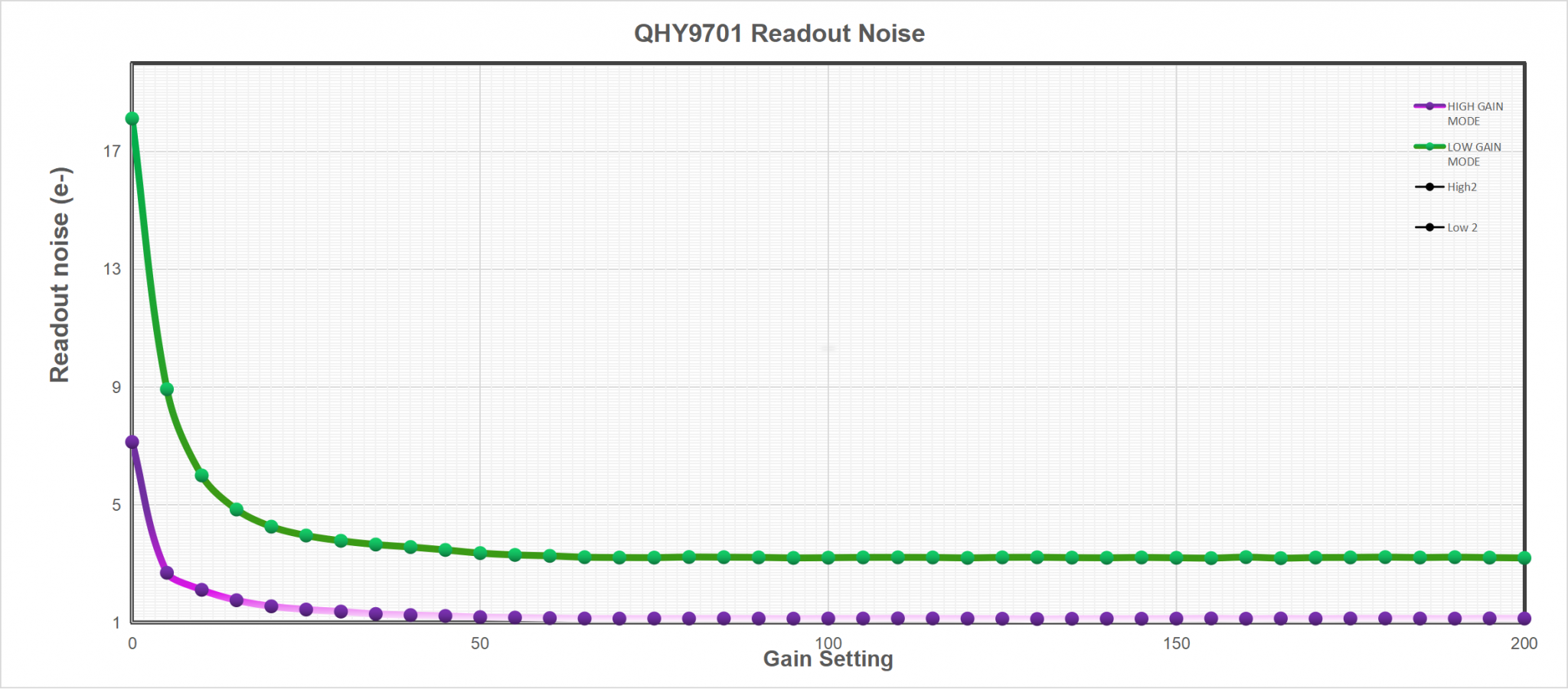

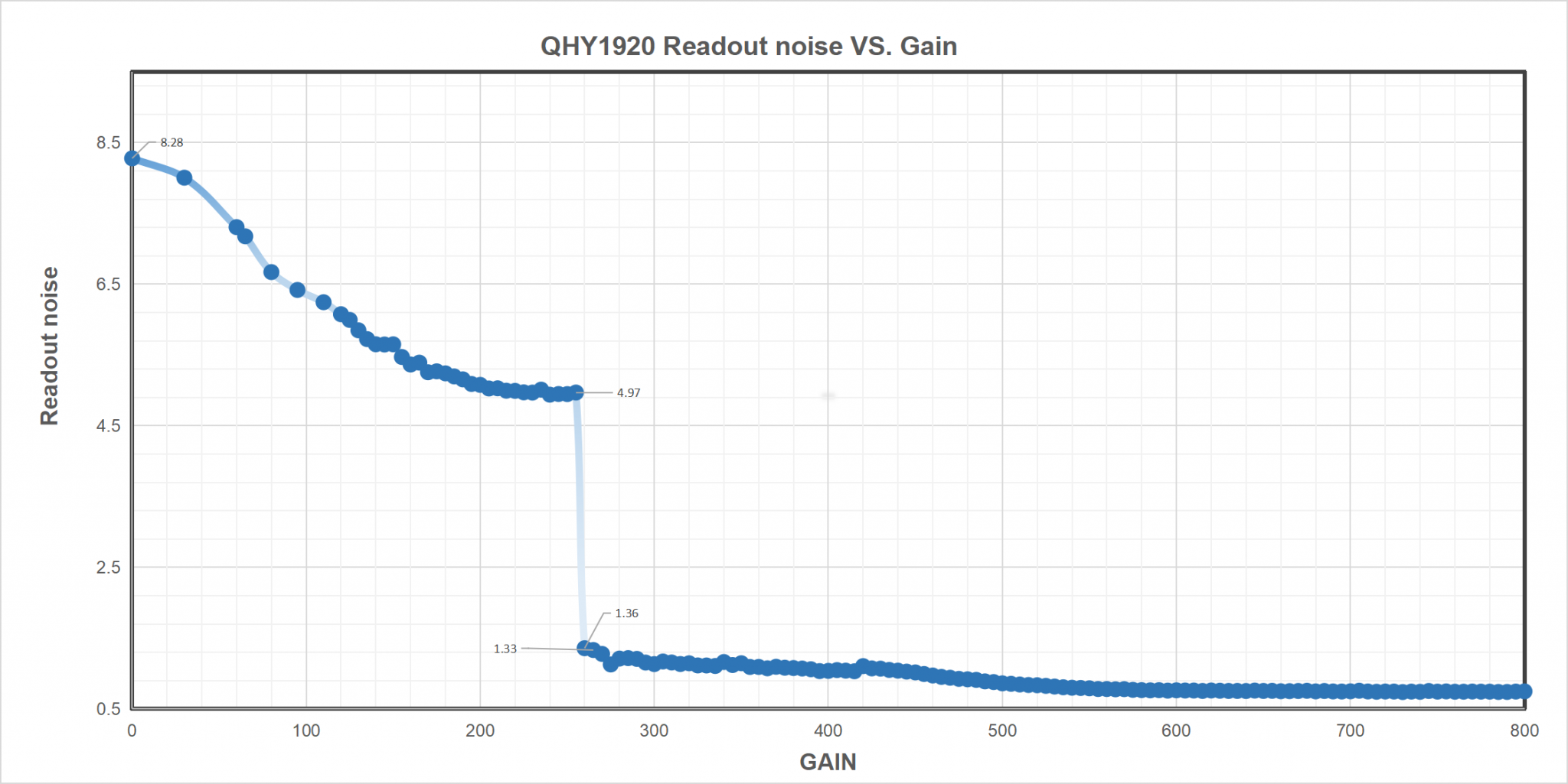

xs_man Posté 28 mars 2022 Auteur Posté 28 mars 2022 (modifié) Pour faire suite à ton post, Lionel, on peut maintenant trouver sur le site chinois de QHYCCD des courbes de bruit de lecture plus précises pour ces deux caméras : La QHY9701, capteur Gsense9701 1280x1024 (1.3 Mpix), pixels de 9.76 microns, QE 90 % : La QHY1920, capteur ????, 1920*1200 (2.3 Mpix), pixels de 12 microns, QE ???? : Faudrait en savoir plus sur ce capteur parce que des pixels de 12 micron et un bruit de lecture de seulement 0.85 e- c'est vraiment impressionnant ! Reste à voir les autres joyeusetés, dont l'amp glow et le tramage vu la limitation à seulement 2 seconde de pose. C'est vraiment très limité. Albéric Modifié 28 mars 2022 par xs_man Citer
