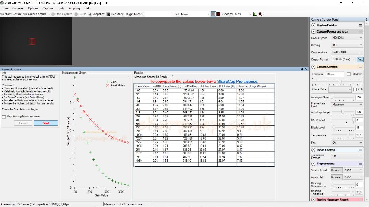

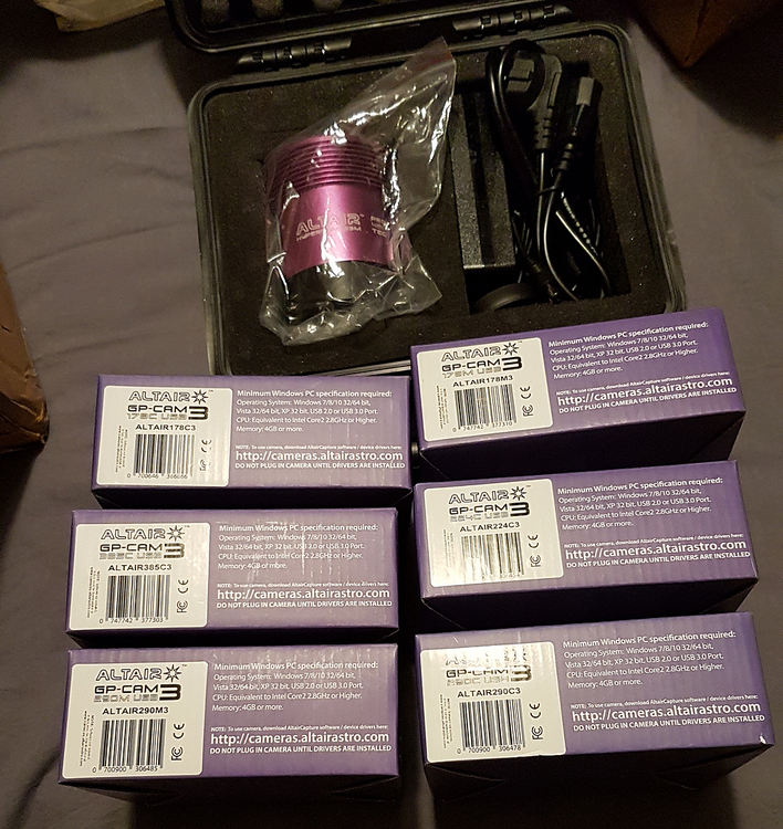

Bon Messieurs j'ai une nouvelle intéressante...
Je suis rentré des RCE avec un certain nombre de caméras Altair prêtées par Skyvision pour tests (ils ont bien aimé mon premier CR de la 183 et veulent que je donne mon avis sur les autres !).
Voici ce que j'ai à disposition :
Je pense les avoir pour tout l'hiver, donc si vous avez des tests spécifiques à demander, n'hésitez pas.
Ce que je pense faire dans un premier temps c'est utiliser la fonctionnalité de SharpCap pro pour faire tous les graphes qui vont bien (bruit de lecture, gain, SNR, dynamique, etc..).
Ensuite je peux déjà montrer un comparatif de bruit entre la 183 non refroidie et la pro tec à différentes températures jusqu'à -20°.
J'ai récupéré d'occasion une petite roue à filtres ZWO, je vais essayer de trouver d'occase au moins un Ha et un OIII en 31.7mm.
J'ai à disposition :
- un Intes 180 à F/10 et F/8
- une 106 APO à F/3.6, F/5 et F/8
- une 70ED à F/6
- une 125ED à F/7
- divers objectifs photo mais faut que je trouve une adaptation pour les monter dessus.

Ok pour les comparaison mono/couleur. En revanche la 385 est aussi une couleur.
Je pense qu'il y a de l'attente sur la 290 notamment, surtout en poses courtes ou en VA.
Tu as déjà un essai que j'ai réalisé avec la 183M sur Dumbell en poses de 5s à F/5. J'aurais d'ailleurs dû essayer l'empilement à la volée avec Sharpcap pour voir ce que ça donne. Et à F/3.6 surtout.

Si tu peux en effet donner quelques valeurs de bruit de lecture selon le gain pour toutes ces caméras, cela serait intéressant. J'ai bien mesuré la qhy290, mais Il peut y avoir quelques différences selon les constructeurs...
Tu peux faire ça avec sharpcap pro ?
Il y a aussi l'imx385 qui, sur le papier, est aussi bon que l'imx224, mais pareil, j'attend les chiffres réels  ;)

C'est fait.
Alors je laisse les FITs pour bien juger. Sinon des jpg on peut leur faire dire n'importe quoi.
Altair 183Mv2 : pose de 90s à gain=25 sur 50 (soit un très gros gain), température capteur 7.6°c, en 12 bits.
http://www.astrosurf.com/colmic/Altair183M/dark_90s_g25-0043.fit
Et pour comparer :
Altair 183M pro tec : pose de 90s à gain=25 sur 50 (pour rester cohérent), température capteur 23.8°c, en 12 bits (sans refroidissement, juste avec le ventilo).
http://www.astrosurf.com/colmic/Altair183M/dark_90s_g25_23deg_protec16bits.fit
Altair 183M pro tec : pose de 90s à gain=25 sur 50, température capteur -15.3°c, en 8 bits (j'ai pas fait gaffe que j'étais repassé en 8 bits).
http://www.astrosurf.com/colmic/Altair183M/dark_90s_g25_-15deg_protec8bits.fit
Altair 183M pro tec : pose de 300s à gain=25 sur 50, température capteur -15.0°c, en 12 bits, pour bien montrer l'amp-glow en 5 minutes de pose.
http://www.astrosurf.com/colmic/Altair183M/dark_300s_g25_-15deg_protec16bits.fit

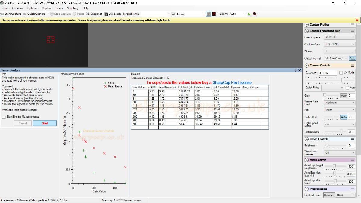

Pour amener ma contribution voici les resultats obtenus avec une 290M ZWO non refroidie et une Hypercam Altair astro v2 183 ventilée 4Go.
@Colmic : J'ai des variations de niveau d'ADU sur mes darks et brutes sans raison avec la 183M as tu constaté la même chose ? Je précise temp constante. Même constat avec Altair capture, Sharpcap ou en changeant de cable USB.
