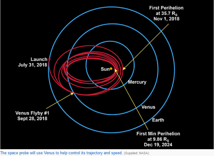

C'est un point de vue qui se respecte, mais on ne peut nier que pour échapper à l'attraction terrestre, il faut un lanceur (américain pour lancer Parker).
Ensuite pour arriver à destination il faut souvent piloter de nombreux "fly-by" (assistance gravitationnelle en frôlant des planètes : là, 7 fois avec Venus) , et finalement se placer à la bonne position (et y rester) sans pour autant griller la sonde, et sans conteste tout cela c'est de l'Astronautique.

Notre étoile est très attractive .... (comme l'attestent certaines comètes qui n'y survivent pas)
il faut donc ruser pour que la sonde arrive avec le bon angle et la bonne vitesse pour se satelliser.
Le lanceur utilisé sera une puissante Delta IV Heavy et il faudra effectuer 7 fly-by de Venus.
As the probe passes around the Sun, it will achieve a velocity of up to 200 km/s (120 mi/s) making it by any measure, the fastest manmade object ever, almost three times faster than the current record holder, Helios 2.
