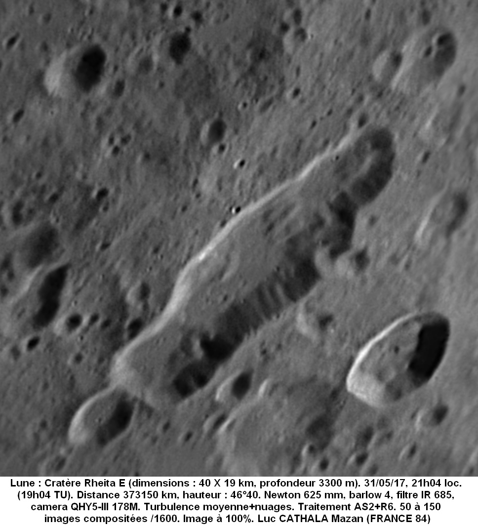

Ce soir là la turbulence allait assez bien, sauf aux bords des cumulus, mais il n'y avait pas trop de ciel bleu. J'ai fait des films à travers de fin cirrus. Mais bon la soirée a été sauvée quand même.
Pour commencer un cratère peu imagé mais à la forme très caractéristique. Rheita E, ses parois font
plus de 3000 m. Un peu fadasse car à travers cirrus.
100% : http://www.webastro.net/upload/images/2382-1496385232.jpg

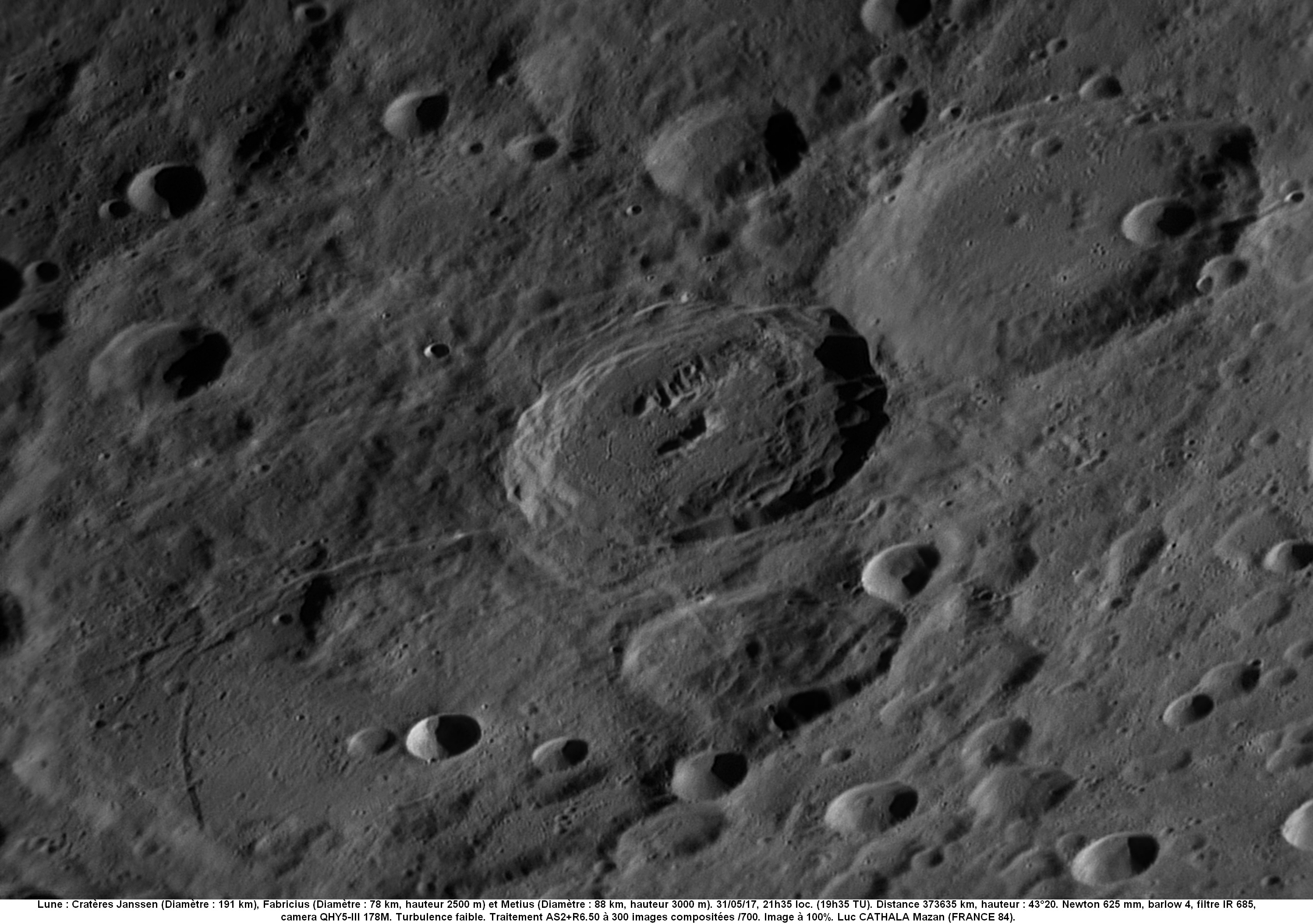

La plus belle de la soirée avec une version réduite à 60% mais la balade sur la 100% vaut le coup. C'est ma plus précise de ce trio célèbre. Dans Fabricius celui du milieu les trois rainures sont bien visibles entre 750 et 600 m de large. Le film ne fait que 700 images cause nuages.
La 100% attention c'est grand:be: on aperçoit d'autres rainures plus fines :
http://www.webastro.net/upload/images/2382-1496381054.jpg
Bon je vais voir ce que je peux sortir d'autre, mais je ne pense pas avoir mieux.

J'imagine que tu as déjà pris des photos des sites l'alunage des missions Apollo. Ca donnait quoi ?
Impressionnant !!
Ça donne rien. La résolution de mes images est un peu en dessous de 500 m pour les plus petits cratères repérables donc impossible de voir un quelconque équipement. D'ailleurs impossible aussi pour les plus gros télescopes terrestres ni même pour Hubble.
Bonne journée.
Luc:be:
Ha oui, après t'avoir lu j'ai vu ailleurs que les images que l'on trouve ici et là sont prises par des sondes.
Merci de ta réponse ;)
